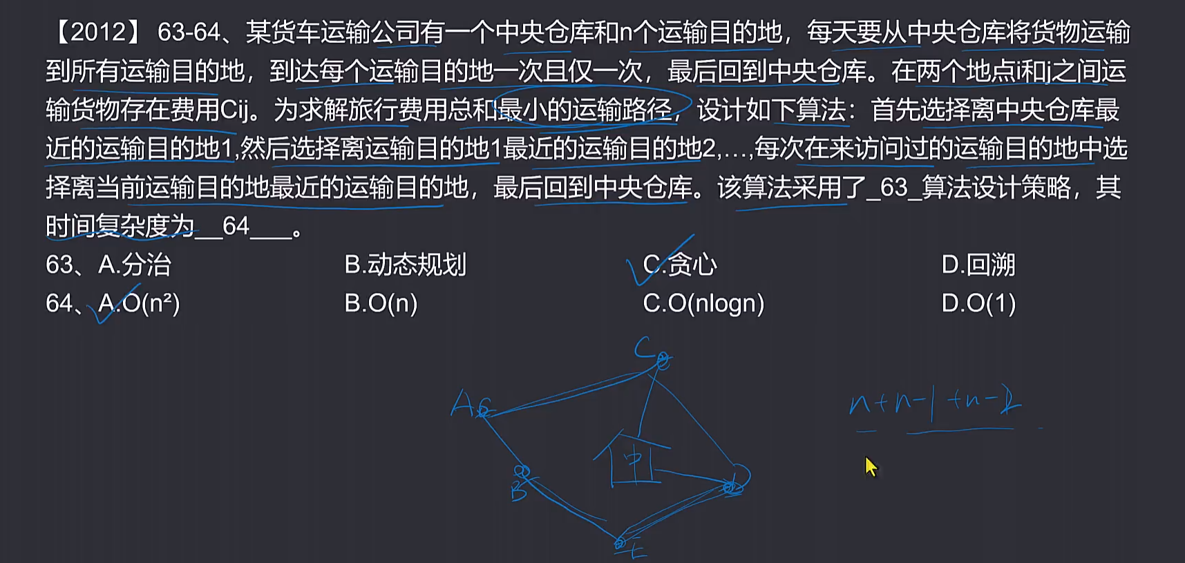

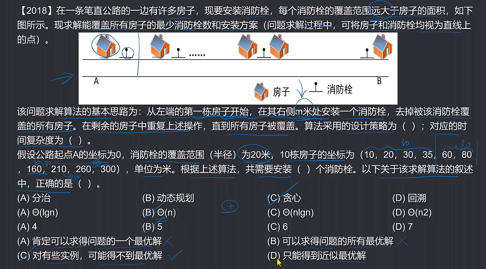

🚀二、贪心法
🔎1.概念
贪心法:总是做出在当前来说是最好的选择,而并不从整体上加以考虑,它所做的每步选择只是当前步骤的局部最优选择,但从整体来说不一定是最优的选择。由于它不比为了寻找最优解而穷尽所有可能解,因此其耗费时间少,一般可以快速得到满意的解,但得不到最优解。
局部贪心,只针对当前的步骤取最优,而非整体考虑。
判断此类算法,就看算法是否是每一步都取最优,并且整体题意没有透露出最终结果是最优的。
🔎2.案例
假设你身上带了足够的1、5、10、20、50、100元面值的钞票。现在您的目标是凑出某个金额w,并且需要用到尽量少的钞票。依据生活经验,我们可以采取这样的策略:能用100的就尽量
用100的,否则尽量用50的……依次类推。在这种策略下,666=6×100+1×50+1×10+1×5+1×1,
共使用了10张钞票。这种策略称为“贪心”:假设我们面对的局面是“需要凑出w”,贪心策略会尽快
让w变得更小。能让w少100就尽量让它少100,这样我们接下来面对的局面就是凑出w-100。长期的生活经验表明,贪心策略是正确的。
如果我们换一组钞票的面值,贪心策略就也许不成立了。如果一个奇葩国家的钞票面
额分别是1、5、11,那么我们在凑出15的时候,贪心策略会出错:15=1×11+4×1 (贪心策略使用
了5张钞票),15=3×5 (正确的策略,只用3张钞票)
贪心策略的纲领是:“尽量使接下来面对的w更小”。这样,贪心策略在w=15的局面时,会优先使用11来把w降到4;但是在这个问题中,凑出4的代价是很高的,必须使用4×1。如果使用了5,w会降为10,虽然没有4那么小,但是凑出10只需要两张5元。在这里我们发现,贪心是一种只考虑眼前情况的策略。

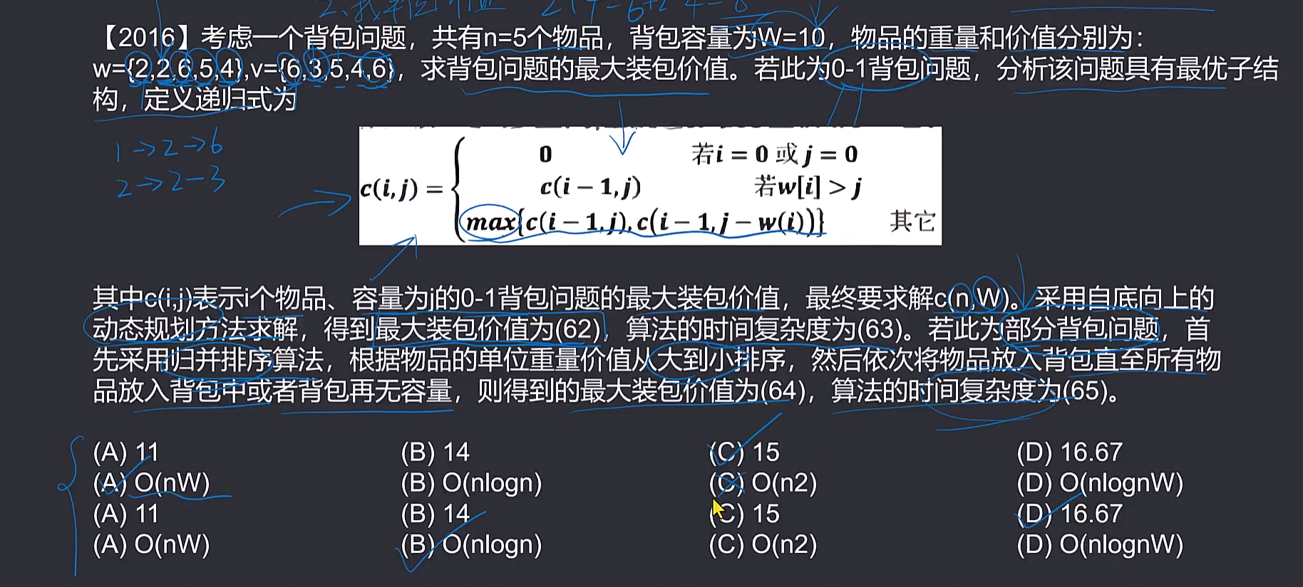

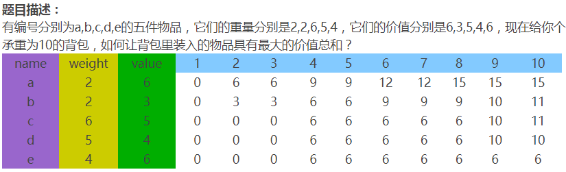

🔎1.背包问题
题目:考虑一个有n=5个物品的背包问题实例,背包的容量m=10,v(价值)=(6,3,5,4,6),并且w(重量)=(2,2,6,5,4),请问不超过sw(背包能承受的总重)的情况下,最大的放入价值是多少()
【0-1背包问题】就是物品只能放一次,要么放要么不放。(动态规划)
【完全背包问题】物品可以无限放(贪心算法)
【多重背包问题】有n1个物品a1,n2个物品a2,放进背包里,可以转成0-1背包问题,相当于有
🦋1.1 0-1背包问题
public class Main {
        int n = 5;
        int[] w = {2,2,6,5,4};
        int[] v = {6,3,5,4,6};
        int sw = 10;
        int[][] dp = new int[n][sw + 1];
        for (int i = 0; i <= sw; i++) {
            if (i < w[0]) {
                dp[0][i] = 0;
            } else {
                dp[0][i] = v[0];
        for (int i = 1; i < n; i++) {
            for (int j = 0; j <= sw; j++) {
                if (j < w[i]) {
                    dp[i][j] = dp[i-1][j];
                } else {
                    dp[i][j] = Math.max(dp[i-1][j], dp[i-1][j- w[i]] + v[i]);
        System.out.println(dp[n-1][sw]);
🦋1.2 完全背包问题
| x1 | x2 | x3 | x4 | x5 | |
| 重量w | 2 | 2 | 6 | 5 | 4 |
| 价值v | 6 | 3 | 5 | 4 | 6 |
| 价值重量比V/W | 3 | 1.5 | 0.83 | 0.8 | 1.5 |
按价值重量比从大到小:x1、x2、x5、x3、x4
上界:按重量比从大到小放进去,x1、x2、x5都可以,直到x3时,背包剩余容量2、总价值为15,若将背包填满,则将x3放入重量为2即1/3,此时背包内总价值为15+5*1/3=16.67;下界:每次放入价值最大的,直至放不进去,即6+6=12
