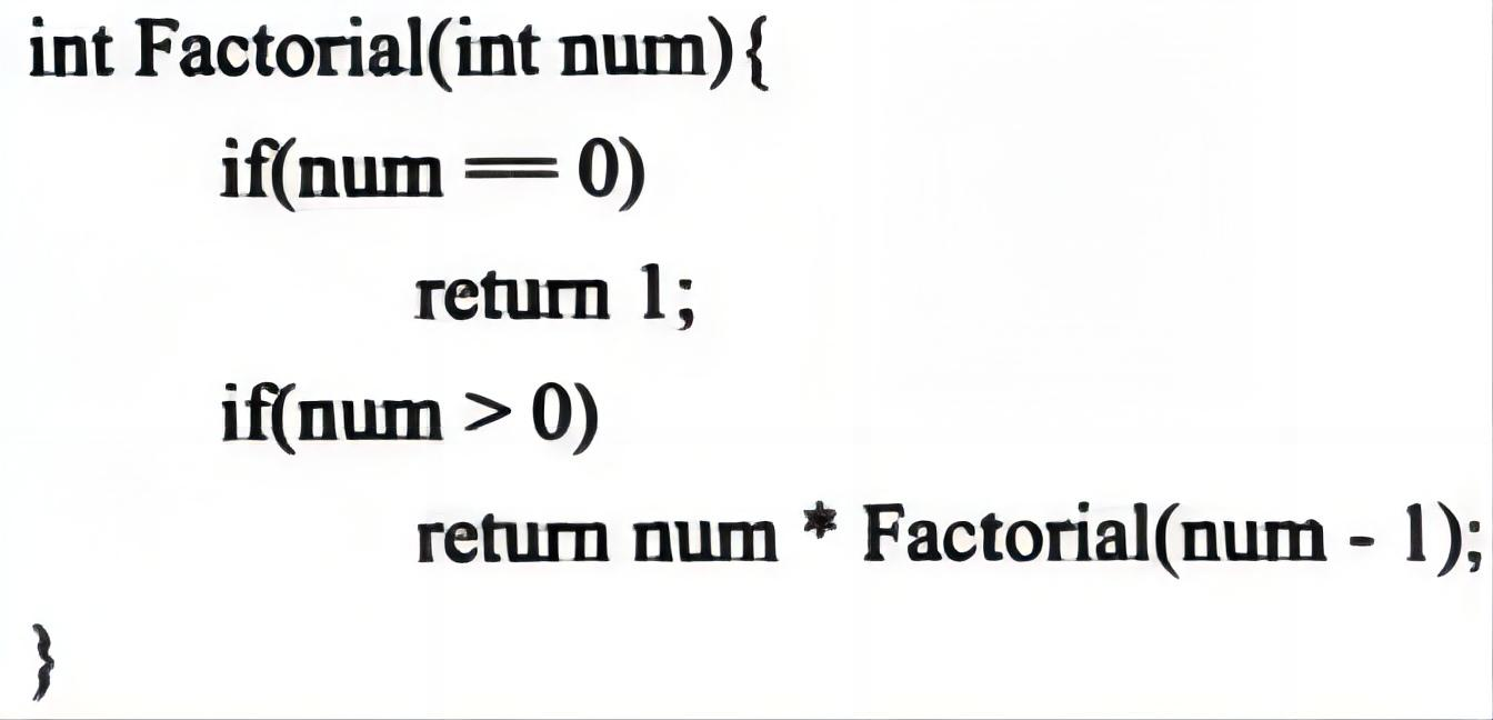

🦋2.3 求阶乘
求阶乘是一种求解自然数的阶乘的算法。阶乘的定义是n! = n * (n-1) * (n-2) * … * 1。求阶乘的算法可以通过递归的方式来实现,即将问题分解为更小的子问题。
求阶乘的算法如下:
- 如果n等于0或1,则返回1。
- 否则,将问题分解为求解(n-1)!,然后将结果乘以n。

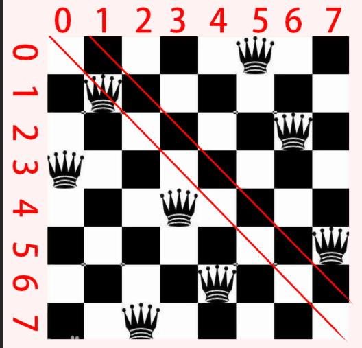

下面是一个回溯法的经典案例——八皇后问题。
八皇后问题是一个经典的问题,要求在一个8×8的棋盘上放置8个皇后,使得任意两个皇后都不能在同一行、同一列或同一对角线上。
具体的回溯算法思路如下:
- 定义一个长度为8的数组queen,用来记录每行皇后的列位置。
- 从第一行开始,逐行放置皇后。
- 对于每一行,依次尝试在每一列放置皇后。
- 判断当前位置是否与已放置的皇后冲突,如果冲突则尝试下一列。
- 如果找到一个合适的位置,则记录当前位置,并递归地继续放置下一行的皇后。
- 如果找不到一个合适的位置,则返回上一行,回溯到上一个位置继续尝试下一列。
- 当放置完8个皇后后,得到一个解,输出解的位置。
