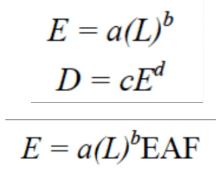

🦋4.1 COCOMO模型
COCOMO模型是一种用于估计软件开发项目的成本、进度和资源需求的模型。常用的代码行分析方法作为其中一种度量估计单位 , 以代码行数估算出每个程序员工作量 , 累加得软件成本 。
模型类型 特点
基本COCOMO 静态单变量模型,使用经验函数以已估算出来的原代码行数(LOC)为自变量来计算软件开发工作量。
中间COCOMO 静态多变量模型,在基本COCOMO模型的基础上,使用涉及产品、硬件、人员、项目等15种因素来调整工作量的估算。
详细COCOMO 包括中间COCOMO模型的所有特性,将软件系统模型分为系统、子系统和模块三个层次,并考虑了软件工程中每一步骤(如分析、设计)的影响。
🦋4.2 COCOMO Ⅱ 模型
COCOMO 的升级,也是以软件规模作为成本的主要因素,考虑多个成本驱动因子 。该方法包括三个阶段性模型,即应用组装模型 、 早期设计阶段模型和体系结构阶段模型 。包含三种不同规模估算选择:对象点 、功能点和代码行。
COCOMO II模型基于以下几个指标进行软件成本估算:
  1. 项目规模:以KLOC(千行代码)为单位,表示软件系统的大小。
  2. 开发人员经验:评估开发人员的技术水平、培训程度和相关工作经验。
  3. 开发人员能力:评估开发人员的团队合作能力、领导能力和沟通能力等软技能。
  4. 项目复杂性:评估软件项目的架构复杂性、算法复杂性、数据结构复杂性等因素。
  5. 开发环境:评估软件开发所需的开发工具、硬件设备和计算资源等。
COCOMO II模型可以根据以上指标给出软件项目的成本和进度估计。它的计算过程包括以下几个步骤:
  1. 规模估算:根据项目需求和功能要求,估计软件系统的规模(通常以千行代码KLOC为单位)。
  2. 成本估算:根据规模、人员经验、人员能力、项目复杂性和开发环境等因素,计算出软件开发的成本。成本包括人力成本、硬件设备成本、工具和资源成本等。
  3. 进度估算:根据规模、人员经验、人员能力和项目复杂性等因素,计算出软件开发的进度。进度包括项目开始时间、阶段划分、任务分配和工期等。
  4. 资源需求估算:根据规模、人员经验、人员能力和项目复杂性等因素,计算出软件开发所需的资源。资源包括人力资源、硬件资源、软件工具和材料等。

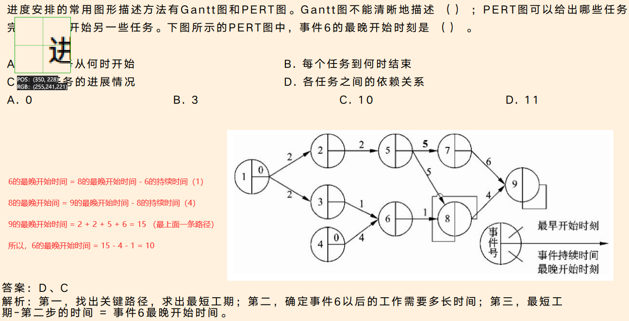

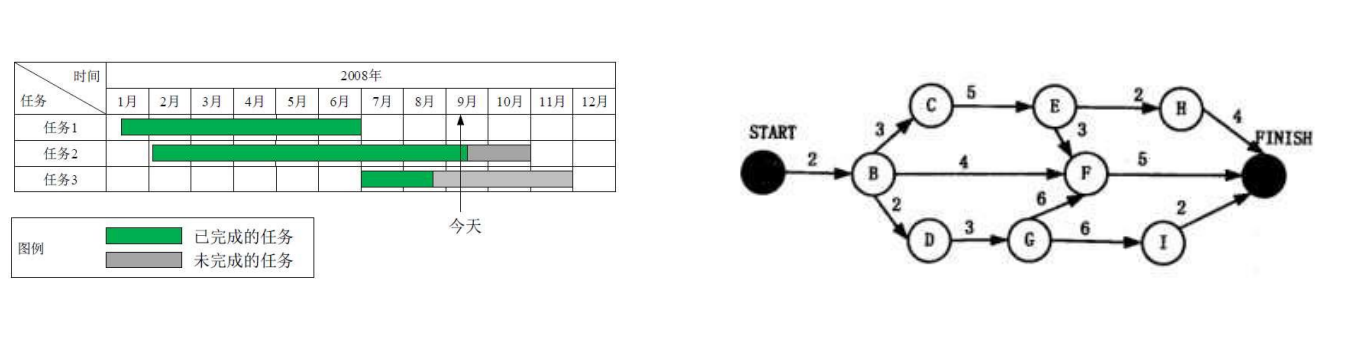

进度安排的常用图形描述方法有Gantt 图 (甘特图) 和项目计划评审技术( Program Evaluation& Review Technique,PERT)图

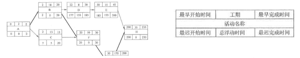

🔎5.估算方法(关键路径法)
关键路径 : 是项目的最短工期 , 但却是从开始到结束时间最长的路径 。进度网络图中可能有多条关键路径 , 因为活动会变化 , 因此关键路径也在不断变化中 。
关键活动 :关键路径上的活动 , 最早开始时间 =最晚开始时间 。
时间概念 定义
最早开始时间(ES) 某项活动能够开始的最早时间
最早结束时间(EF) 某项活动能够完成的最早时间,EF = ES + 工期
最迟结束时间(LF) 为了使项目按时完成,某项活动必须完成的最迟时间
最迟开始时间(LS) 为了使项目按时完成,某项活动必须开始的最迟时间,LS = LF - 工期
顺推 :最早开始ES=所有前置活动最早完成EF 的最大值 ;最早完成EF=最早开始ES+持续时间 。
逆推 :最晚完成LF=所有后续活动最晚开始的最小值 ;最晚开始LS=最晚完成LF-持续事件。
总浮动时间 : 在不延误项目完工时间且不违反进度制约因素的前提下 , 活动可以从最早开始时间推迟或拖延的时间量 ,就是该活动的进度灵活性 。正常情况下 , 关键活动的总浮动时间为零。
总浮动时间 = 最迟开始LS - 最早开始ES 或 最迟完成LF - 最早完成EF 或 关键路径 - 非关键路径时长
自由浮动时间 : 是指在不延误任何今后活动的最早开始时间且不违反进度制约因素的前提下 , 活动可以从最早开始时间推迟或拖延的时间量。
自由浮动时间 = 今后活动最早开始时间的最小值 - 本活动的最早完成时间
