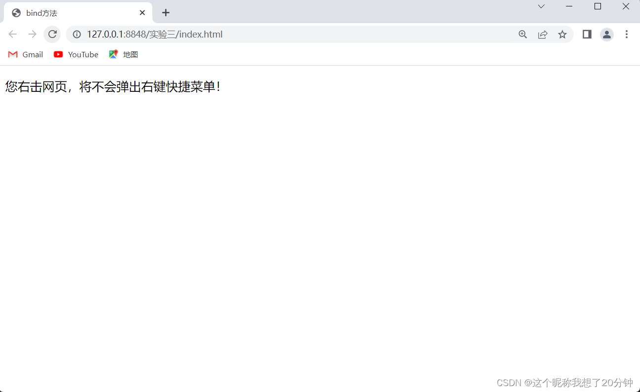

   例2中通过bind()方法指定 contextmenu(鼠标右击)事件的处理函数,在该函数中返回false,从而取消事件的默认行为。
 【例2】
<!doctype html>
<html>
   <head>
   <meta charset="utf-8">
   <title>bind方法</title>
   <script src="https://cdn.staticfile.org/jquery/1.10.2/jquery.min.js"></script>
   <script type="text/javascript ">
    $(document).ready(function(){
     $(document).bind("contextmenu", function(){
      return(false);
   </script>
   </head>
  <body>
     <p>您右击网页,将不会弹出右键快捷菜单!</p>
  </body>
</html>

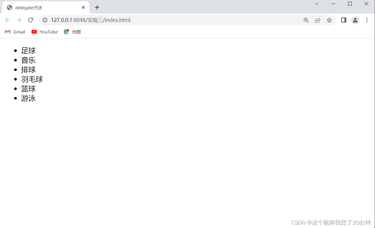

  例3将文档中<ul>元素下的<li>子元素的click事件绑定到指定的事件处理函数,单击<li>元素时,将在所有<li>元素的最后插入一个<li>元素,并且新添加<li>元素的内容是一个定义好的数组内容。
【例3】
<!doctype html>
<html>
   <head>
   <title>delegate方法</title>
      listArr=new Array("音乐","排球","羽毛球","篮球","游泳");
      index=0;
     $("ul").delegate("li","click", function(){
      $(this).append("<li>"+listArr[index]+"</li>")
      index++;
      index%=5;
   </script>
   </head>
  <body>
  <ul>
    <li>足球</li>
  </ul>
  </body>
</html>

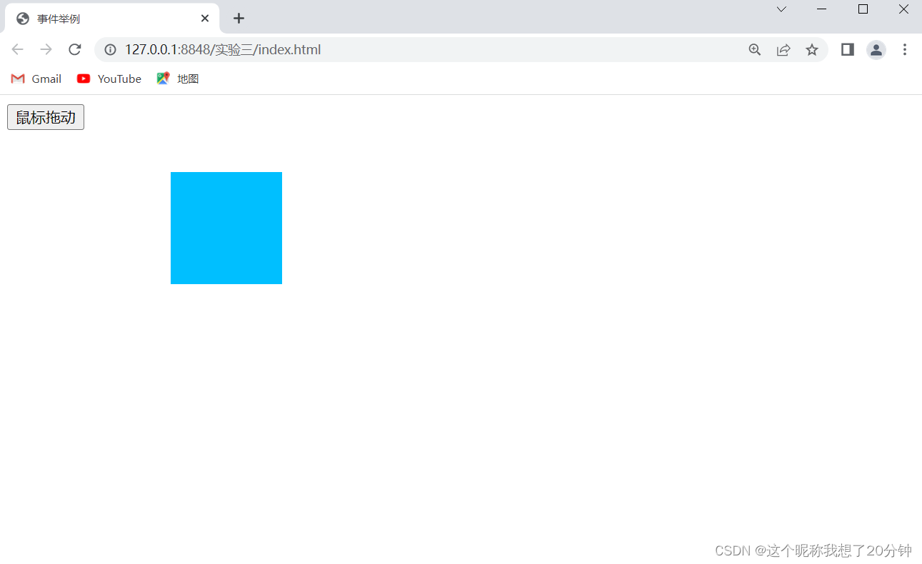

  例4是单击按钮后,在一个DIV块上按住左键不放进行拖动,这个DIV块会跟随鼠标移动,松开左键之后,DIV块会停止跟随。
 【例4】
<!doctype html>
<html>
   <head>
   <title>事件举例</title>
   <style>
   #mydiv{ background:#00BFFF;position:absolute;width:100px;height:100px}
   </style>
   <script type="text/javascript">
    $(function(){
     $("#btn").click(function(){//按钮的单击事件
      $("#mydiv").mousedown(function(event){//DIV块的鼠标按下事件
	   var offset=$("#mydiv").offset();//获取DIV块的位置
       x1=event.clientX-offset.left;
       y1=event.clientY-offset.top;
        $("#mydiv").mousemove(function(event){//鼠标移动事件
         //设置DIV块移动后的新位置
         $("#mydiv").css("left",(event.clientX-x1)+"px");
         $("#mydiv").css("top",(event.clientY-y1)+"px");
         $("#mydiv").mouseup(function(event){//鼠标左键抬起事件
		 $("#mydiv").unbind("mousemove");//删除鼠标移动事件
   </script>
   </head>
 <body>
   <button id="btn">鼠标拖动</button>
   <div id="mydiv"></div>
</body>
</html>
