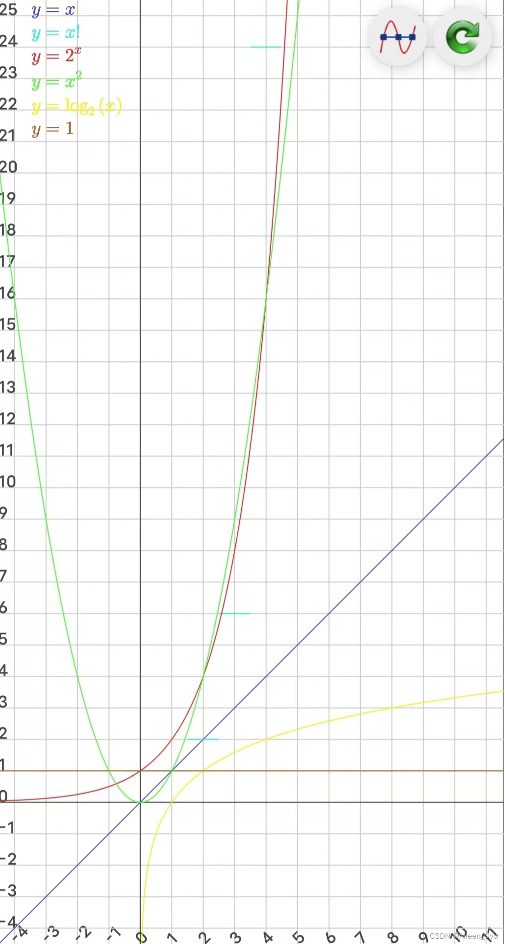

由图可知,所消耗的时间从小到大:
O(1)<O(logn)<O(n)<O(nlogn)<O(n^2)<O(n^3)<O(2^n)<O(n!)<O(n^n)
下图表示常见的时间复杂度
