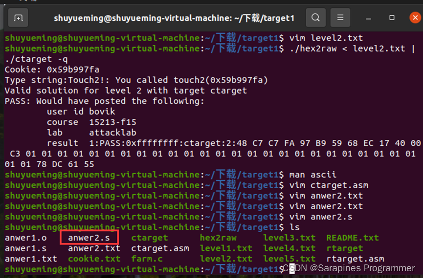

实验过程阶段:
使用
objdump -d ctarget > ctarget.asm
objdump -d rtarget > rtarget.asm
对ctarget以及rtarget进行反汇编,得到ctarget.asm和rtarget.asm。
在官方文档的目标程序给出,CTARGET和RTARGET都从标准输入读取字符串。它们使用下面定义的函数getbuf来执行此操作:
函数Gets类似于标准库函数gets—它从标准输入中(从缓冲区)读取字符串 (以’ \n '或文件结束符结束) 并将其(连同空结束符)存储在指定的目的地。即空格/Tab/回车可以写入数组文本文件,不算作字符元素, 不占字节,直到文件结束, 如果是命令行输入的话,直到回车结束(区别getchar ():是在输入缓冲区顺序读入一个字符 (包括空格、回车和 Tab)结束,scanf:空格/Tab/回车都当作结束。函数Gets()无法确定它们的目标缓冲区是否足够大,以存储它们读取的字符串。它们只是复制字节序列,可能会超出在目的地分配的存储边界(缓冲区溢出)对应汇编代码:
因为Ctarget就是让我们通过缓冲区溢出来达到实验目的,所以可以推断sub $0x28,%rsp的40个字节数就等于输入字符串的最大空间,如果大于40个字节,则发生缓冲区溢出(超过40个字节的部分作为函数返回地址,如果不是确切对应指令的地址,则会误入未知区域,报错:
Type string:Ouch!: You caused a segmentation fault!段错误,可能访问了未知额内存)

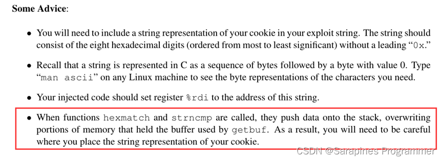

文档中的advice中需要注意的是:
翻译为:当调用函数hexmatch和strncmp时,它们会将数据推送到堆栈上,从而覆盖内存中保存getbuf使用的缓冲区的部分。因此,您需要小心放置cookie的字符串表示的位置。
说明在Test3中会push数据进入堆栈,所以需要注意cookie字符串的存放位置,因为覆盖了保存getbuf使用的缓冲区的内存部分,所以可以不考虑把cookie字符串放到40个字符的堆栈里面,那40个字符用来存放命令后填满即可。
所以cookie字符串可以考虑放到get的栈帧中,即越过40个字符的上方,因为不再返回了,所以那部分就不会被触碰到
将cookie字符串存放在栈顶+8字节的位置(即cookie字符串的起始地址),再把这个 cookie字符串的起始地址存放进%rdi中。

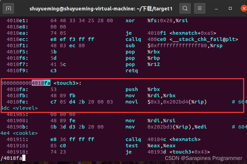

在Level 2中已经得到栈顶指针%rsp的初始值为0x5561dca0,所以cookie字符串的起始地址为0x5561dca0;并查看,touch3函数的地址为4018fa。

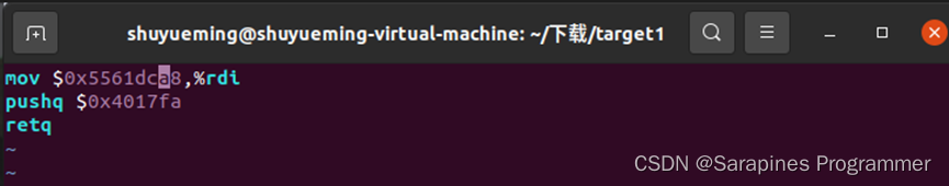

新建anwer2.txt文件,内容如下所示:
其中mov $0x5561dxa8,%rdi是为了将cookie字符串存到%rdi中,pushq $0x4017fa是为了将touch2的地址压入栈中,而retq指令是为了将栈中值弹出,然后跳转到该地址。
创建完成后如下所示

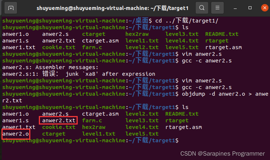

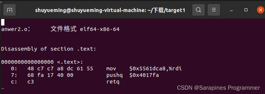

输入命令:gcc -c anwer2.s会生成机器码文件anwer2.o, 输入命令:objdump -d anwer2.o > anwer2.txt进行反汇编。
得到anwer2.o和anwer2.txt
进入anwer2.txt得到反汇编结果如下:
其中,汇编指令对应的机器码如下:
   0:   48 c7 c7 a8 dc 61 55    mov    $0x5561dca8,%rdi
   7:   68 fa 17 40 00          pushq  $0x4017fa
   c:   c3                      retq

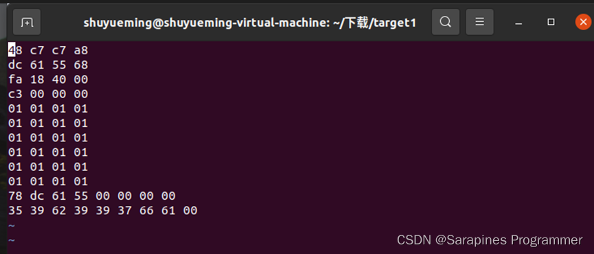

接下来需要找到40个字符 开栈的位置(即调用getbuf()函数数据压入栈后栈顶指针%rsp的值),让getbuf()返回到这片代码区域(touch2的地址即最终返回地址)。
补充满40个字节,加上getbuf()的返回地址0x5561dc78和cookie字符串的十六进制值,新建level3.txt建立内容如下:
🌻2.3.2 问题验证
输入命令进行验证:./hex2raw < level3.txt | ./ctarget -q,显示结果为PASS:
