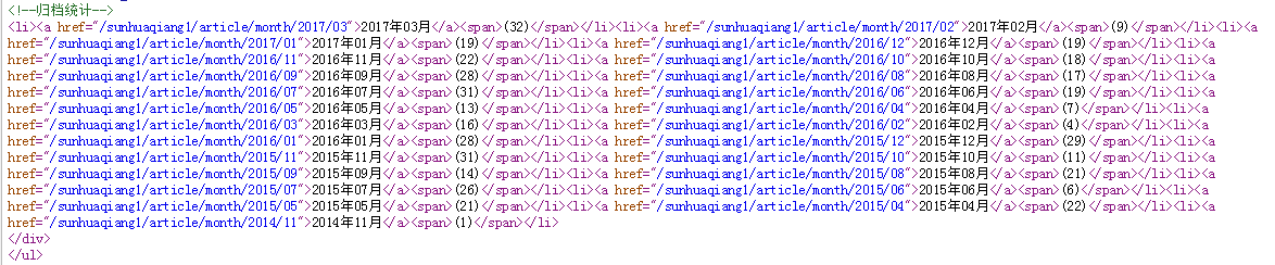

根据网页源码,可得出其正则表达式为
staData = re.findall('<li><a href=.*?>(.*?)</a><span>(.*?)</span></li>', myPage, re.S)
for i in staData:
print(i[0] + ':' + i[1].lstrip('(').rstrip(')')+'篇')

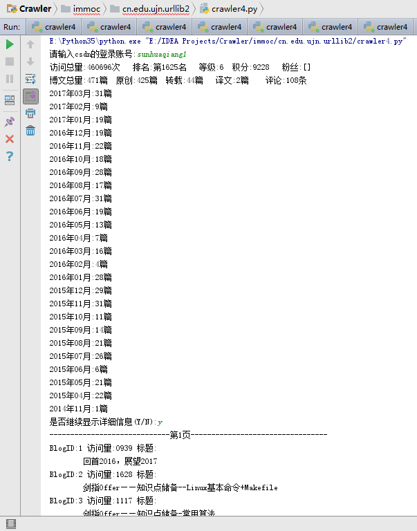

经过以上操作,得到的用户Blog信息如下图所示:
最终遇到的问题是:有关粉丝数的爬取遇到了问题,因为前面数据信息的获取不需要用户登录,而用户粉丝数是在用户已登录情景下获取的,故需要将用户登录信息添加进去。犯愁~
