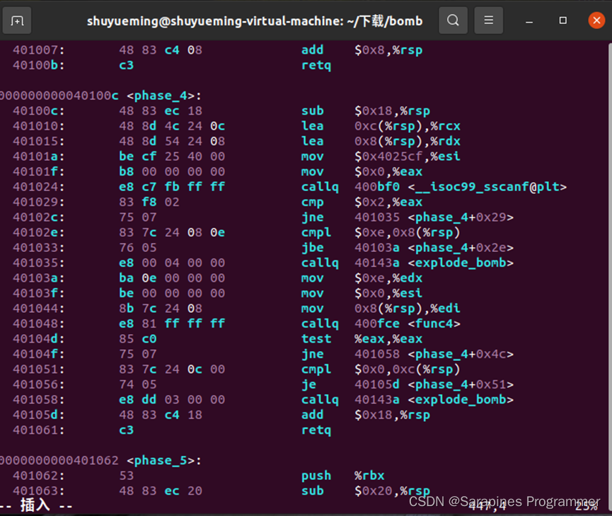

通过逐行分析代码,发现phase_4函数的代码逻辑与phase_3函数的代码逻辑有很多相似之处。在代码的第12行,可以看到调用了scanf函数,该函数会读取用户输入的内容,并按照指定的格式进行解析。从这个函数的参数可以看出,它需要读取两个数字,并将它们分别存储在0x8(%rsp)、0xc(%rsp)中,因此可以暂时确定需要输入至少两个数字。但是,这并不意味着只有两个数字是正确答案,还需要进一步的分析才能确定正确的密钥。

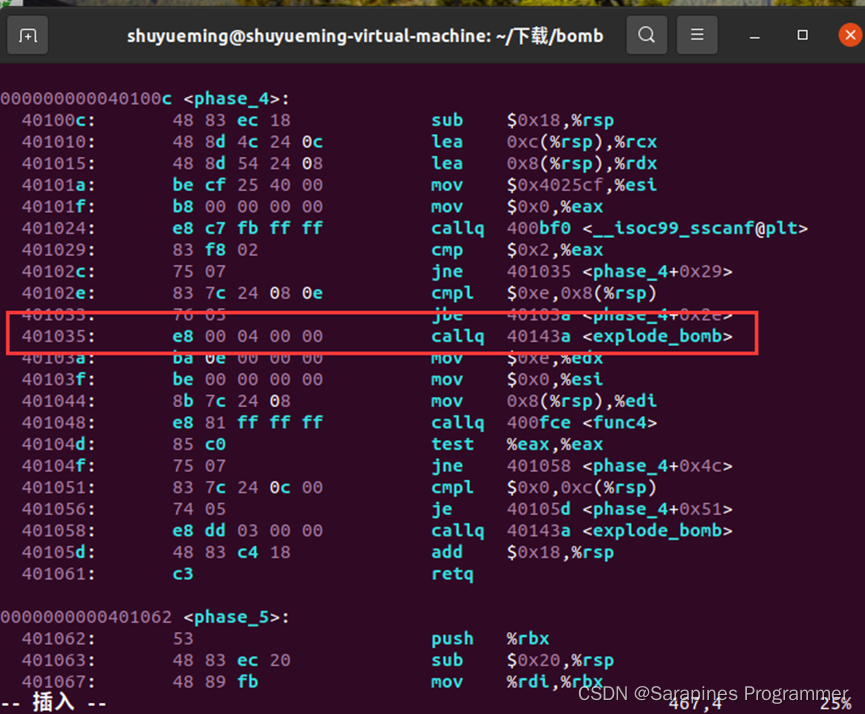

在代码的40102c,可以看到调用了第一个explode_bomb函数. 这说明在输入错误的密钥时,程序会触发炸弹并终止运行。为了跳过这个炸弹,我们需要输入正确的密钥。根据代码的第401033行,我们可以发现需要满足输入的第一个数字不为2,才能跳过这个炸弹,因此,我们需要在输入时避免将第一个数字设置为2。
在401058行explode_bomb函数,这说明在输入错误的密钥时,程序会触发另一个炸弹并终止运行。为了跳过这个炸弹输入正确的密钥,根据代码的第40105f行,需要满足输入的第一个数字为0xe(14),才能跳过这个炸弹。

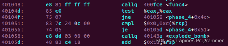

程序执行fun4函数后,返回值存放在%eax寄存器中。为了避免调用explode_bomb函数,我们需要将%eax的返回值设置为0,并保证输入的第二个数为0(从地址0x(%rsp)获取)。

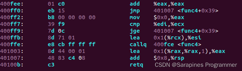

根据之前传入func4函数的两个参数,我们得知func4函数会将7存储到%eax和%ecx寄存器中,并将%edi里存储的输入的第一个数与%ecx寄存器中的值进行比较。
在代码分析中,可以发现在400ff2的代码中,当%edi的值大于等于7时,会将%eax置为0。因此可以尝试将第一个输入的数字设置为7,以此来获取想要的返回值。
如果%edi的值小于7,程序会进入400fe9处并再次调用func4函数,形成递归调用。虽然看起来很复杂,但我们可以通过代入寄存器中的值并记录它们的变化来推导出最终的结果。据此,我们可以得知第一个输入的数字为0、1、3、7,而第二个输入的数字为0。

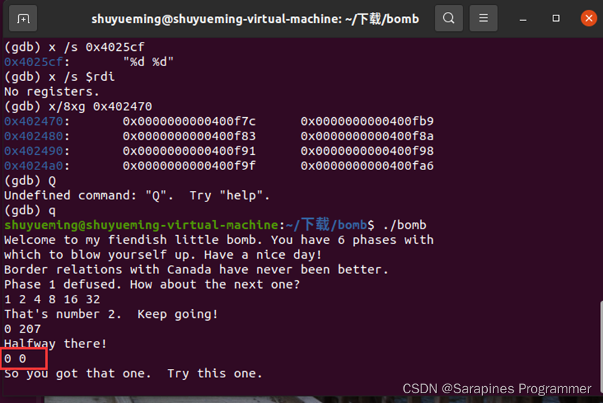

在终端输入
./bomb
填入密钥0 0结果显示phase_4通关。
