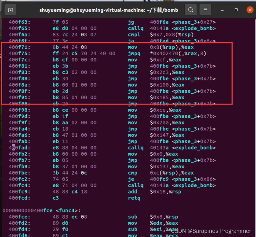

vim bomb.asm
使用vim指令输入进入反汇编文件bomb.asm,
/phase_3
在未插入处输入查找phase_3的位置。

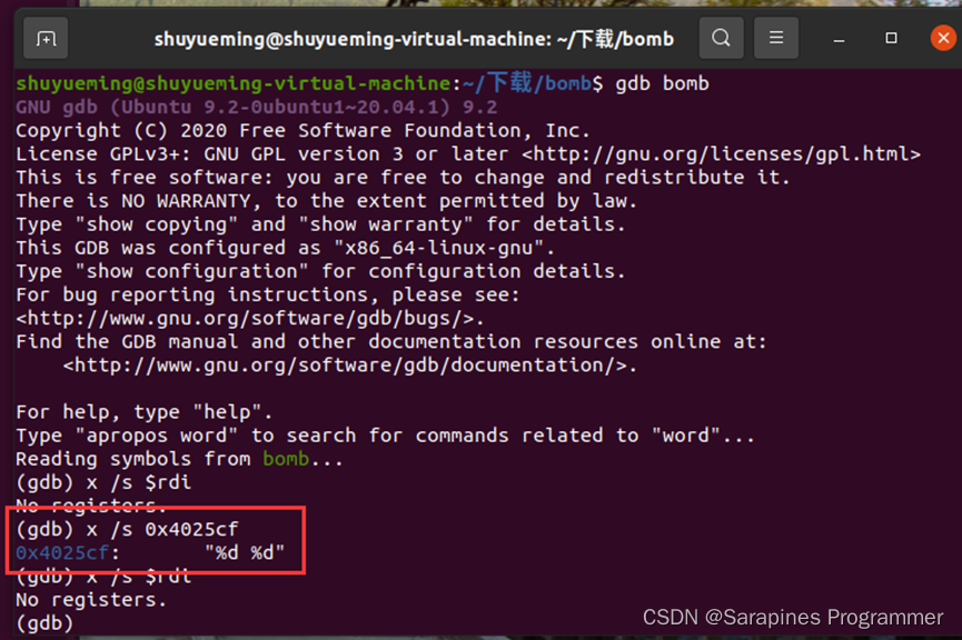

在Phase_3函数中,程序会首先使用sscanf函数从用户输入的字符串中读取一个整数,并将其存储在%eax寄存器中。接着,程序会将%eax的值与1进行按位与运算,并将结果存储到%eax寄存器中。如果%eax的值为0,则表示输入的整数为偶数;否则,表示输入的整数为奇数。 接下来,程序会调用一个名为fun3的函数,并将输入的整数和一个立即数0x7作为参数传递给这个函数。fun3函数的具体实现可以在IDA中查看。在fun3函数中,程序会将输入的整数与0x7进行按位与运算,然后将结果与一个名为“global_value”的全局变量进行比较。如果相等,则返回0;否则,返回一个非0的值。 最后,Phase_3函数会检查fun3函数的返回值是否为0,如果是,则表示密码正确;否则,表示密码错误。 为了寻找正确的密码,需要找到“global_value”的值。可以使用gdb调试工具,在程序运行时获取“global_value”的值。首先,需要在gdb中运行程序,并在输入密码之前,在第一行代码处打一个断点。接着,输入一个偶数作为密码,然后运行到断点处。在这里,可以使用命令“x/gx 0x地址”来查看“global_value”的值。 得到“global_value”的值后,需要使用Python等脚本语言,在0到1000之间枚举所有满足条件的偶数,并将其作为密码输入到程序中,以验证是否正确。如果找到了正确的密码,程序会输出“Congratulations!”;否则,程序会输出“Explosion!”。 除了上述步骤,我们可以注意到Phase_3函数中的第四行代码,程序将0x4025cf赋值给了%esi寄存器。这是一个地址常量,由于它在sscanf函数的前面,可以推测0x4025cf可能是一个格式字符串。因此使用gdb工具中的x/s命令来查看该地址常量的内容,以进一步了解输入内容的格式。
其中,第7-10行代码是关键的判断条件。在这几行代码中,程序会将输入的整数与1进行按位与运算,并将结果存储到%eax寄存器中。随后,程序会将%eax的值与1进行比较,如果小于等于1,则会引爆炸弹。 %eax寄存器一般是存储函数的返回值,在Bomblab中,sscanf函数的返回值就是成功读取的元素个数。因此可以推断出,这里输入的元素个数必须大于1才能通过验证,否则会引爆炸弹。 为了找到正确的密码,需要输入两个整数,可以通过IDA等反汇编工具来了解程序的具体实现。

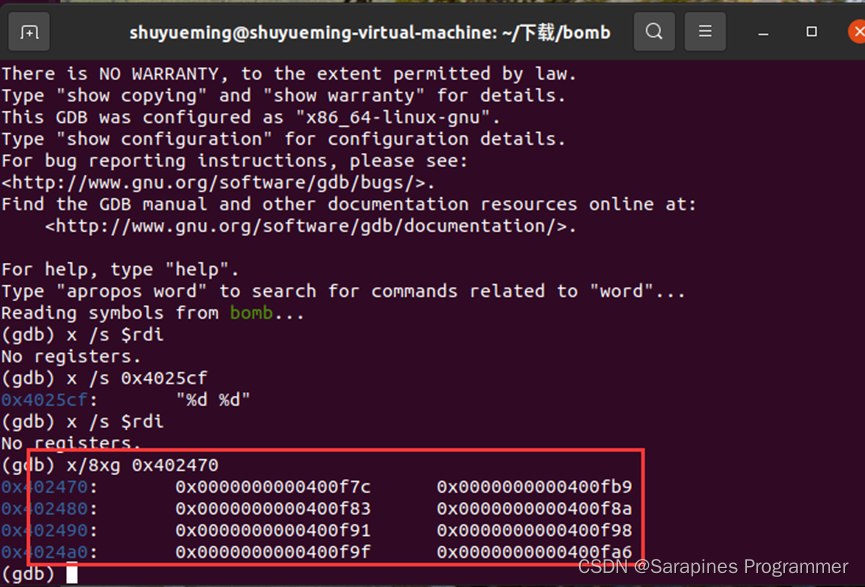

在终端查看跳转表中储存的地址。
x/8xg 0x402470
仔细观察这些地址,可以发现都是函数phase_3范围内的地址。
当num1=0时,跳转到0x0000000000400f7c处执行。如果num2不等于0xcf,则触发炸弹。
当num1=1时,跳转到0x0000000000400fb9处执行。如果num2不等于0x137,则触发炸弹。
当num1=2时,跳转到0x0000000000400f83处执行。如果num2不等于0x2c3,则触发炸弹。
当num1=3时,跳转到0x0000000000400f8a处执行。如果num2不等于0x100,则触发炸弹。
当num1=4时,跳转到0x0000000000400f91处执行。如果num2不等于0x185,则触发炸弹。
当num1=5时,跳转到0x0000000000400f98处执行。如果num2不等于0xce,则触发炸弹。
当num1=6时,跳转到0x0000000000400f9f处执行。如果num2不等于0x2aa,则触发炸弹。
当num1=7时,跳转到0x0000000000400fa6处执行。如果num2不等于0x147,则触发炸弹。
所以拆弹密码有以下8种:

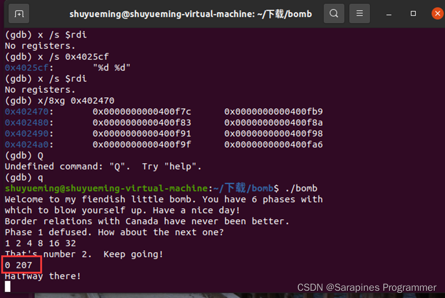

在终端输入
./bomb
填入密钥0 207结果显示phase_3通关。

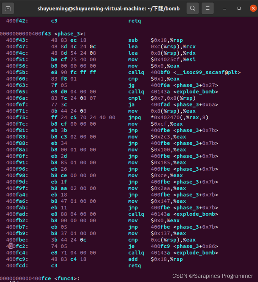

Phase_3中每句代码的作用解释如下所示。
0000000000400f43 <phase_3>:
  400f43:  48 83 ec 18              sub    $0x18,%rsp     //给局部变量腾出空间
  400f47:  48 8d 4c 24 0c           lea    0xc(%rsp),%rcx  //加载地址,将0xc(%rsp)设为num2
  400f4c:  48 8d 54 24 08           lea    0x8(%rsp),%rdx  //加载地址,将0x8(%rsp)设为num1
  400f51:  be cf 25 40 00           mov    $0x4025cf,%esi  //因为后续调用了函数scanf,此处需对输入格式进行测试
                                                       //经测试,0x4025cf对应字符串"%d %d"
                                                       //因此可以猜测开头%rcx存放的为输入的第一个数据(设为num1)的地址,%rdx存放的为输入的第二个数据(设为num2)的地址
  400f56:  b8 00 00 00 00           mov    $0x0,%eax    //初始化%eax
  400f5b:  e8 90 fc ff ff           callq  400bf0 <__isoc99_sscanf@plt>  //调用scanf函数,此时%eax放scanf函数的返回值(输入数据的个数)
  400f60:  83 f8 01                 cmp    $0x1,%eax
  400f63:  7f 05                    jg     400f6a <phase_3+0x27>  //jg:有符号大于则跳转,说明scanf输入数据的个数必须大于1
  400f65:  e8 d0 04 00 00           callq  40143a <explode_bomb>  //否则爆炸
  400f6a:  83 7c 24 08 07           cmpl   $0x7,0x8(%rsp)
  400f6f:  77 3c                    ja     400fad <phase_3+0x6a>  //ja:无符号大于则跳转,至爆炸,说明num1为无符号数,大于0且需要小于等于7,所以num1=[0,7]
  400f71:  8b 44 24 08              mov    0x8(%rsp),%eax           //将num1储存到%eax中
  400f75:  ff 24 c5 70 24 40 00     jmpq   *0x402470(,%rax,8)      //间接跳转,(此处%rax不完全等于%eax,由num1=1(%rax=1)时的跳转地址可推论)
                                                               //0x402470+%rax*8的计算结果作为地址,跳转到该地址继续执行
                                                               //根据该指令和后续的指令格式,很容易判断此处是switch语句的跳转表,跳转表的首地址为0x402470
                                                               //以 *0x402470 处的值为基地址,再加上8 * %rax 进行跳转,不同的 %rax 跳转到不同的位置。
  400f7c:  b8 cf 00 00 00           mov    $0xcf,%eax                 //case 0  %eax=0xcf=207
  400f81:  eb 3b                    jmp    400fbe <phase_3+0x7b>
  400f83:  b8 c3 02 00 00           mov    $0x2c3,%eax                //case 2  %eax=0x2c3=707
  400f88:  eb 34                    jmp    400fbe <phase_3+0x7b>
  400f8a:  b8 00 01 00 00           mov    $0x100,%eax                //case 3  %eax=0x100=256
  400f8f:  eb 2d                    jmp    400fbe <phase_3+0x7b>
  400f91:  b8 85 01 00 00           mov    $0x185,%eax                //case 4  %eax=0x185=389
  400f96:  eb 26                    jmp    400fbe <phase_3+0x7b>
  400f98:  b8 ce 00 00 00           mov    $0xce,%eax                 //case 5  %eax=0xce=206
  400f9d:  eb 1f                    jmp    400fbe <phase_3+0x7b>
  400f9f:  b8 aa 02 00 00           mov    $0x2aa,%eax                //case 6  %eax=0x2aa=682
  400fa4:  eb 18                    jmp    400fbe <phase_3+0x7b>
  400fa6:  b8 47 01 00 00           mov    $0x147,%eax                //case 7  %eax=0x147=327
  400fab:  eb 11                    jmp    400fbe <phase_3+0x7b>
  400fad:  e8 88 04 00 00           callq  40143a <explode_bomb>
  400fb2:  b8 00 00 00 00           mov    $0x0,%eax
  400fb7:  eb 05                    jmp    400fbe <phase_3+0x7b>
  400fb9:  b8 37 01 00 00           mov    $0x137,%eax                //case 1  %eax=0x137=311
  400fbe:  3b 44 24 0c              cmp    0xc(%rsp),%eax   //比较%eax的值和num2
  400fc2:  74 05                    je     400fc9 <phase_3+0x86>  //je:若相等则跳转至结束
  400fc4:  e8 71 04 00 00           callq  40143a <explode_bomb>  //否则爆炸
  400fc9:  48 83 c4 18              add    $0x18,%rsp       //释放空间
  400fcd:  c3                       retq
