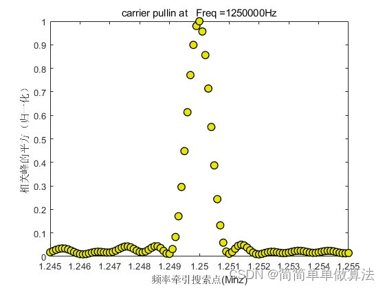

1.算法运行效果图预览
低信噪比下仿真结果如下:

4.部分核心程序
%频偏搜索
doppler_index=0;
step1        = 100;
Fscale2 = (fr-5000):step1:(fr+5000);
D       = zeros(length(Fscale2),1);
t=(0:(n-1))/Fs;
% 开始循环,以100为步长,在[fr-500, fr+500]的范围内搜索频率fc
for jj=Fscale2
    doppler_index=doppler_index+1; % 更新多普勒索引
    for m=1:10
        % 计算I分量,用正弦函数乘以数据data,得到Icomp
        Icomp=sin(2*pi*jj*t).*data((ph:5000+ph-1)+5000*(m-1));
        % 计算Q分量,用余弦函数乘以数据data,得到Qcomp
        Qcomp=cos(2*pi*jj*t).*data((ph:5000+ph-1)+5000*(m-1));
        % 计算I,对Icomp和CA进行点乘后求和
        I=sum(Icomp.*CA);
        % 计算Q,对Qcomp和CA进行点乘后求和
        Q=sum(Qcomp.*CA);
        % 更新D(doppler_index),加上I的平方和Q的平方
        D(doppler_index)=D(doppler_index)+I.^2+Q.^2;
    end
end
% 对D进行归一化处理,使其最大值为1
D=D/max(D);
% 找到D中最大值所在的位置
a=find(D==max(D));
% 根据最大值的位置,计算频率f
f=fr+(a-(length(Fscale2)+1)/2)*step1;
figure
plot(Fscale2/1e6,D,'ro',...
    'LineWidth',1,...
    'MarkerSize',8,...
    'MarkerEdgeColor','k',...
    'MarkerFaceColor',[0.9,0.9,0.0]);
title(['carrier pullin at   ' 'Freq =' num2str(f) 'Hz'])
xlabel('频率牵引搜索点(Mhz)')
ylabel('相关峰的平方(归一化)')
