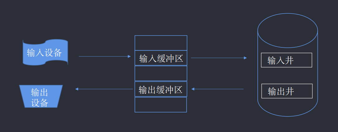

🔎3.虚设备和SPOOLING技术
虚设备是指在计算机系统中,通过软件模拟或虚拟出来的设备,这些设备并不存在于硬件中,但在软件层面上可以通过编程等方式进行模拟使用。虚设备可以提供与实际设备相同的功能,比如虚拟磁盘、虚拟打印机等。
SPOOLING(Simultaneous Peripheral Operations On-line)技术是一种计算机输入/输出(I/O)管理技术,它的主要目的是提高计算机的效能和性能。具体来说,SPOOLING技术通过将多个I/O请求缓存到磁盘或内存中的输入/输出队列(spool)中,然后按照一定的顺序依次处理这些请求。这样可以避免了进程等待I/O操作完成而导致CPU空闲的情况,提高了系统的并发性和效率。
虚设备和SPOOLING技术通常是结合使用的。虚设备可以被用来模拟实际设备,将I/O请求写入到虚设备中的缓冲区,然后通过SPOOLING技术将这些请求按序处理。这样可以提高计算机系统的整体性能和吞吐量,同时也能增加系统的灵活性和可扩展性。

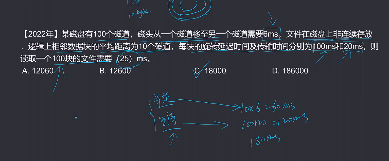

🔎4.磁盘结构
磁盘有正反两个盘面,每个盘面有多个同心圆,每个同心圆是一个磁道,每个同心圆又被划分为多个扇区。数据存放在扇区中。读取数据时,磁头首先要寻找到对应的磁道,然后等待磁盘进行周期旋转,旋转到指定的扇区,才能读取到对应的数据。这会产生寻道时间和等待时间,即磁头移动到磁道所需的时间和等待读写的扇区转到磁头的下方所用的时间。
目前常用的磁盘调度算法有以下几种:
调度算法 描述
先来先服务 (FCFS) 根据进程请求访问磁盘的先后顺序进行调度
最短寻道时间优先 (SSTF) 选取与当前磁头位置最近的磁道进行调度,使得每次的寻道时间最短。可能导致远处进程无法访问(饥饿现象)
扫描算法 (SCAN) 又称“电梯算法”,磁头双向移动,选择离磁头当前位置最近的请求访问磁道,并且与磁头移动方向一致。磁头从里向外或从外向里一直移动完才掉头,类似电梯
单向扫描调度算法 (CSCAN) 与SCAN不同的是,只做单向移动,即只能从里向外或从外向里
