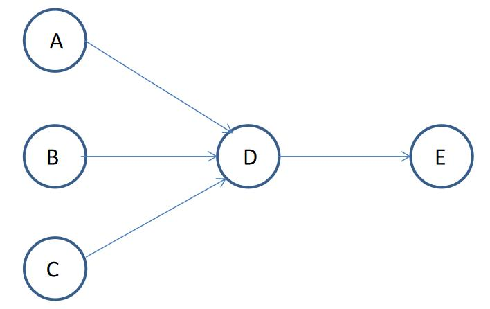

🔎2.前趋图
进程的前趋图(Precedence Graph)是用于表示和描述进程之间的依赖关系的图形化工具。它描述了进程之间的先后顺序和执行的依赖关系。前趋图用于解决并发系统中进程调度和同步问题。
在前趋图中,每个进程表示为一个节点,节点之间的有向边表示进程之间的依赖关系。如果进程 A 必须在进程 B 之前执行,那么就会在 A 的节点到 B 的节点之间画一条有向边。这样,前趋图就能清楚地显示出进程之间的执行顺序和依赖关系。
通过观察前趋图,可以确定出一些关键路径和并发路径,从而做出合理的进程调度和同步策略。前趋图也可以用于识别潜在的死锁和资源竞争问题,帮助进行系统调优和性能优化。
进程的前趋图是一个有向图,用于表示和描述进程之间的依赖关系和执行顺序。它是并发系统中的重要工具,用于解决进程调度和同步问题。
ABC可以并行执行,但是必须ABC都执行完后,才能执行D,这就确定了两点:任务间的并
行、任务间的先后顺序。

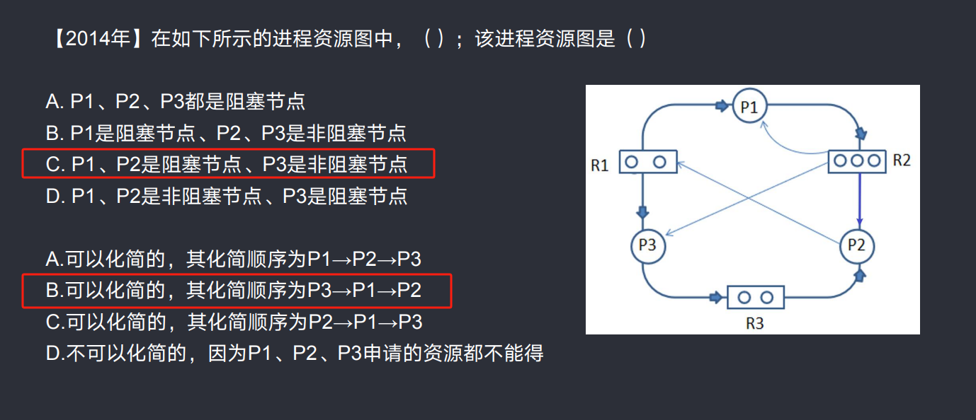

🔎3.进程资源图

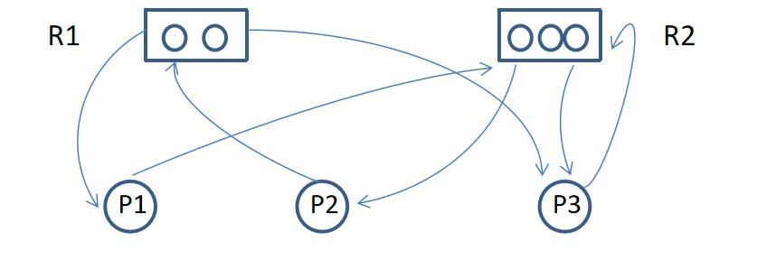

进程资源图是一种描述进程所需资源和资源分配情况的图形表示方法。它通常以矩形框表示进程,矩形框内部显示进程的标识符或名称,外部显示进程所需的各种资源。资源以箭头表示,箭头的方向表示资源的请求方向,箭头的粗细表示资源的数量或权重。进程资源图可以帮助我们直观地了解进程之间的资源需求和资源分配情况,有助于进行资源管理和优化,防止资源竞争和死锁等问题的发生。
P代表进程,R代表资源,R方框中有几个圆球就表示有几个这种资源,在图中,R1指向P1,表示R1有一个资源已经分配给了P1,P1指向R2,表示P1还需要请求一个R2资源才能执行。
  • 阻塞节点:某进程所请求的资源已经全部分配完毕,无法获取所需资源,该进程被阻塞了无法继续。如上图中P2。
  • 非阻塞节点:某进程所请求的资源还有剩余,可以分配给该进程继续运行。如上图中P1、P3。当一个进程资源图中所有进程都是阻塞节点时,即陷入死锁状态。
