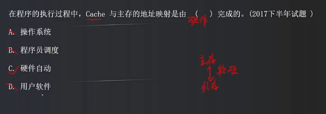

计算机系统中的缓存(Cache)是一种高速存储器,用于暂时存储来自主存(RAM)的数据,以提高CPU访问数据的速度。缓存采用了快速的SRAM(静态随机访问存储器)技术,与主存相比,它具有更低的访问延迟和更高的带宽。
缓存的设计遵循了局部性原理,即计算机在某个时间点访问的数据和指令很可能在将来的某个时间点再次访问。缓存通过将最经常访问的数据和指令存储在靠近CPU的高速存储器中,可以减少对主存的读取次数,从而提高系统性能。
计算机系统中通常存在多级缓存,其中L1缓存是最接近CPU的一级缓存,通常包括数据缓存和指令缓存。L2缓存位于L1缓存之外,其容量较大,但速度稍慢。还可以有更多级的缓存,如L3缓存和L4缓存。缓存的层次结构主要是为了平衡容量和速度两个因素。
缓存采用了缓存行的概念,即一次从主存中读取的数据块大小。常见的缓存行大小为64字节或128字节。当CPU请求某个地址的数据时,缓存会先查看是否在缓存行中,如果是,则称为命中(Cache Hit),直接返回缓存中的数据;如果不在缓存行中,则称为不命中(Cache Miss),缓存需要从主存中加载相应的数据块,并将其存储到相应的缓存行中,然后再返回数据给CPU。

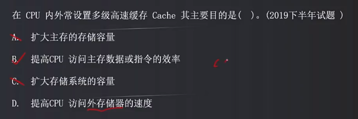

使用cache改善系统性能的依据是程序的局部性原理

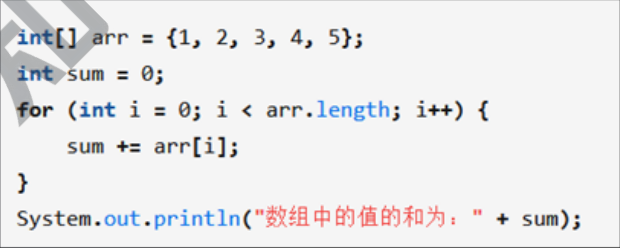

  • 时间局部性:被引用过一次的存储器位置在未来会被多次引用,主要体现是主要是循环。
  • 空间局部性:如果一个存储器的位置被引用,那么将来他附近的位置也会被引用,主要体现是顺序执行的过程。

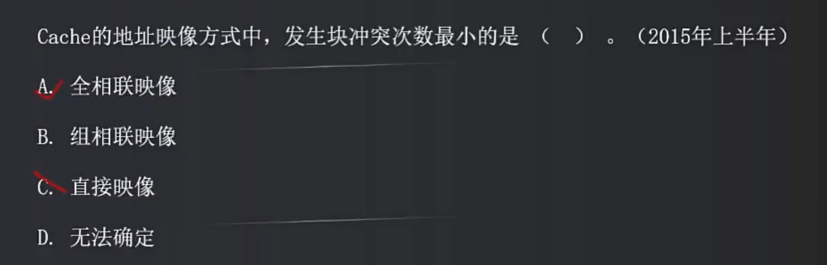

🦋2.2 cache的地址映像方法
地址映射方法 描述 优点 缺点
直接映射 主存的块与 Cache块的对应关系是固定的 硬件电路设计、地址变换比较简单 冲突率较高灵活性差
全相联映射 主存与 Cache均分成大小相同的块,允许主存的任一块可以调入 Cache存储器的任何一个块的空间中 冲突率较低、主存的块调入Cache的位置不受限制,十分灵活 电路难于设计和实现,只适用于小容量的cache;无法从主存块号中直接获得 Cache的块号,变换比较复杂,速度比较慢
组相联映射 将 Cache中的块再分成组,组采用直接映像方式而块采用全相联映像方式。即主存任何区的0组只能存到 Cache的o组中1组只能存到 Cache的1组中,依此类推组内的块则采用全相联映像方式,即一组内的块可以任意存放。即主存一组中的任一块可以存入cache相应组的任一块中 直接相联与全相联的折中 直接相联与全相联的折中

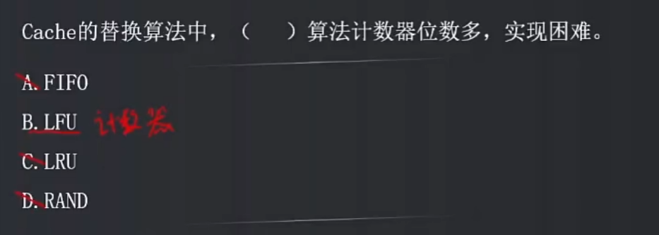

🦋2.3 cache替换算法
☀️2.3.1 cache页面淘汰算法
算法 描述 优点 缺点
FIFO 淘汰最早被缓存的页面 实现简单 对长时间驻留在缓存中的数据不友好,可能导致高缓存命中率的数据被淘汰
LRU 淘汰最久未使用的页面 适用于热点数据,能够保留经常访问的数据 实现较复杂,需要维护访问时间的记录
LFU 淘汰访问频次最低的页面 适用于长时间内不变的数据,能够保留经常被访问的数据 对频繁变化的数据不友好,可能导致访问频次高的数据被淘汰
LRU-K 基于最近一段时间内的访问情况进行淘汰 能够平衡最近访问和长期访问的数据 实现较复杂,需要维护最近访问的记录
LRU-2 维护两个队列,淘汰最久未使用的页面 简化了LRU的实现,提高了淘汰效率 不适用于有循环访问模式的数据
随机算法 随机选择一个页面进行淘汰 实现简单,对所有数据公平,不会有特定数据被频繁淘汰的问题 缺乏策略性,可能导致缓存命中率低

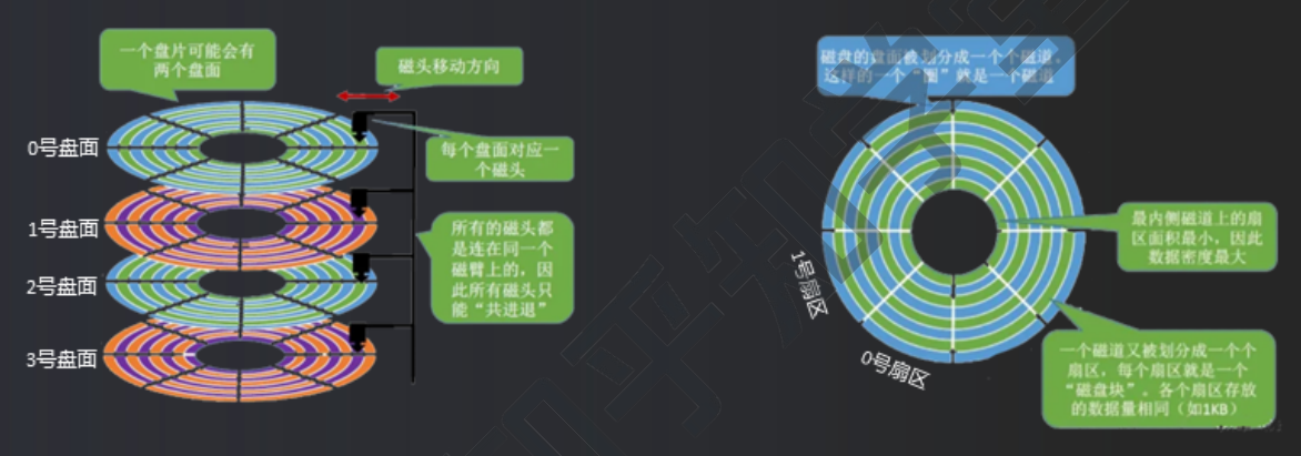

🦋3.1 机械磁盘两组运动
机械磁盘存在两组运动,即旋转运动和线性运动。
  • 旋转运动:机械磁盘内部有一个可旋转的磁盘盘片,通过电机驱动,磁盘盘片以高速旋转。数据的读写头会随着盘片的旋转,移动到指定的磁道上进行数据读写操作。
  • 线性运动:机械磁盘的读写头不仅可以随着盘片的旋转运动,还可以在磁盘的半径方向上进行线性移动。通过线性运动,读写头可以准确地定位到指定的磁道上进行数据读写操作。
这两组运动的配合使得机械磁盘能够实现精确定位和高速数据读写。旋转运动提供了高速读写数据的能力,而线性运动则提供了准确定位到指定磁道的能力。
