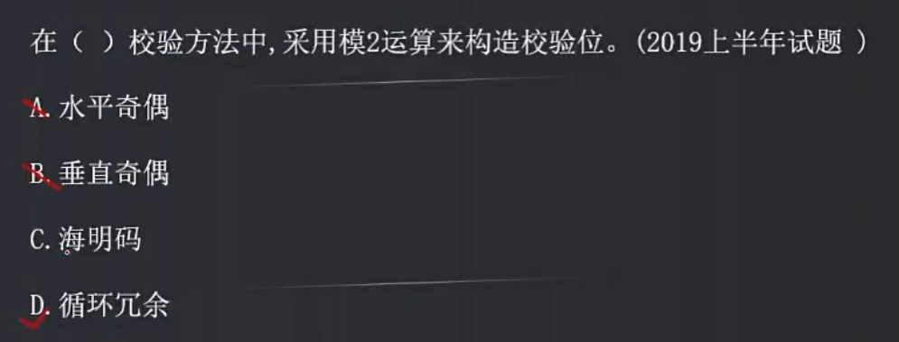

模2运算是一种二进制算法,CRC校验技术中的核心部分。本质是异或运算,且不考虑进位和借位。

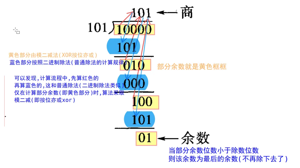

🦋2.4 除法
模2除法是模2乘法的逆运算。模2除法具有下列三个性质:
1、当最后余数的位数小于除数位数时,除法停止。
2、当被除数的位数小于除数位数时,则商数为0,被除数就是余数。
3、只要被除数或部分余数的位数与除数一样多,且最高位为1,不管其他位是什么数,皆可商1。

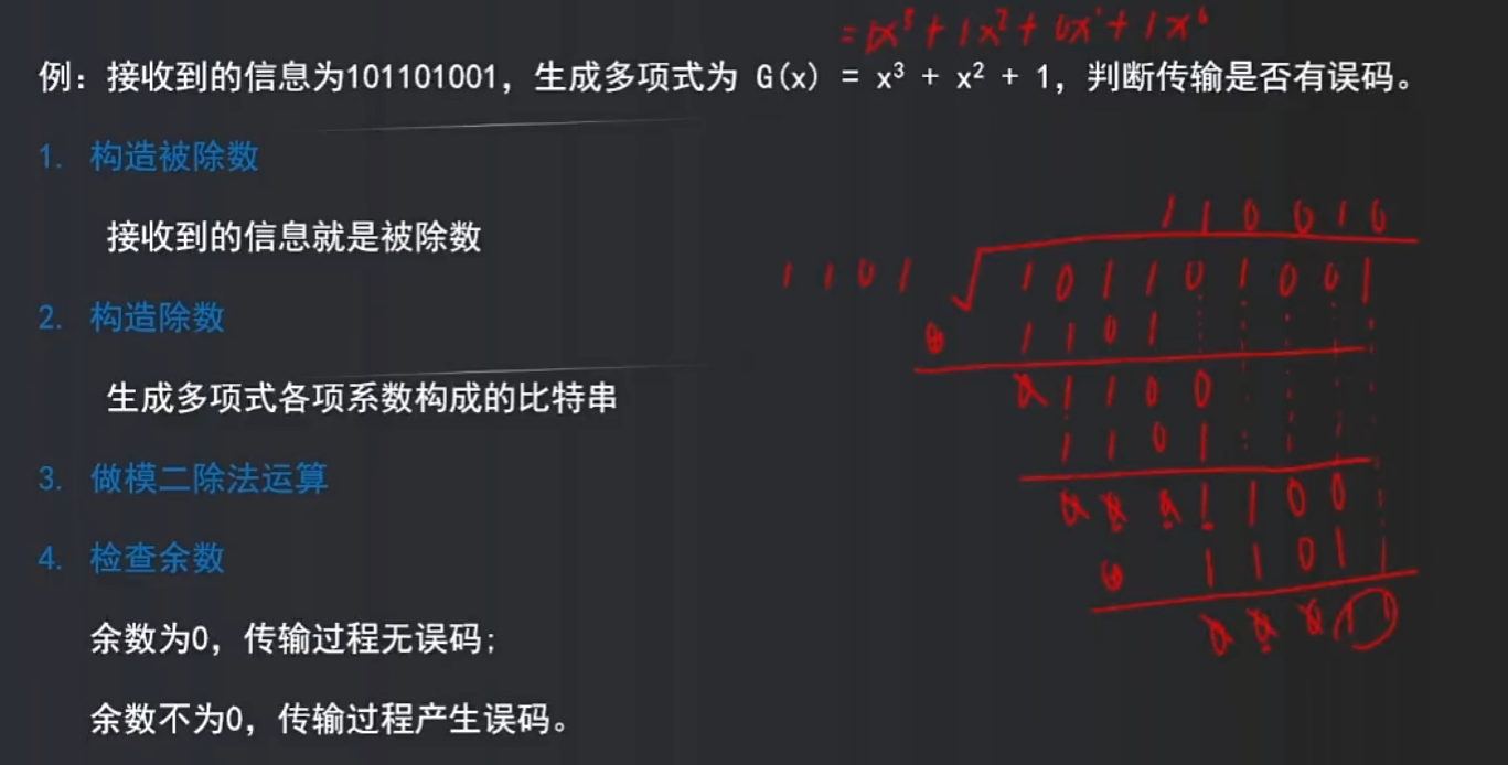

🔎3.CRC循环冗余校验
CRC(Cyclic Redundancy Check)循环冗余校验是一种用于检测和纠正数据传输中可能出现的错误的技术。它利用一个固定的生成多项式来对数据进行计算,生成一个固定长度的校验码。接收方在接收到数据后,同样使用生成多项式对数据进行计算,并与发送方生成的校验码进行比较,以判断数据是否被传输过程中出现了错误。
CRC校验利用位运算的方式,在数据传输中具有快速计算和较高的检错能力。它在数据通信和存储中广泛应用,如以太网、串行通信协议、磁盘驱动器等。
CRC校验的原理是将数据看作二进制序列,并通过将每一位与生成多项式进行除法运算得到余数。发送方在发送数据时,将生成的校验码附加在数据后面一起发送;接收方在接收到数据后,同样使用生成多项式对数据进行计算,得到一个余数。如果余数为0,则说明数据没有错误;如果余数不为0,则说明数据在传输过程中出现了错误。
CRC校验的生成多项式决定了校验码的长度和检错能力。常用的CRC算法有CRC-8、CRC-16、CRC-32等。不同的生成多项式可以提供不同的校验能力,但也会引入不同的开销。因此,在选择CRC算法时需要根据具体的应用场景平衡校验能力和计算效率。

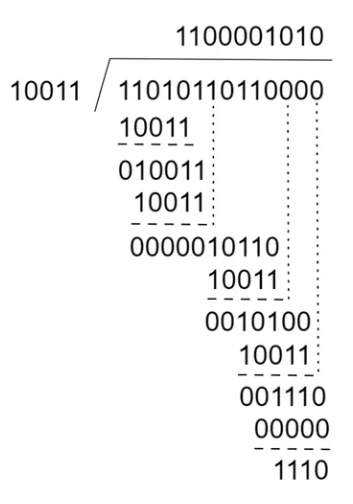

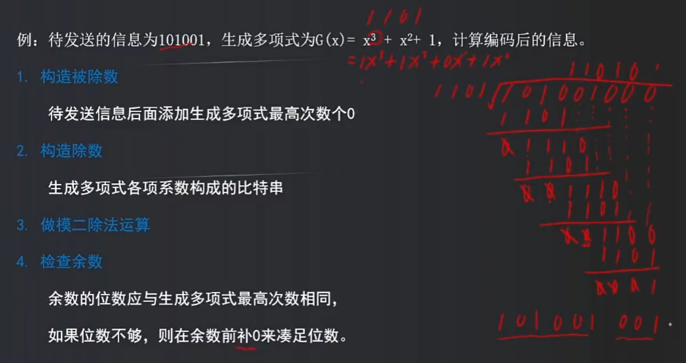

原始数据是:1101011011
多项式:
化简之后就是
把上面多项式中各项的系数取出来依次排列构成除数:10011
把原始数据后面加4(上面多项式最高幂次为x^4)个0构成被除数:1101011011–0000(原始数据–填充位)
如下图所示为这个除法的计算过程(模2除法)
算出来的余数为1110,这就是checksum,增加了checksum的数据就是:
1101011011–1110(原始数据–checksum)

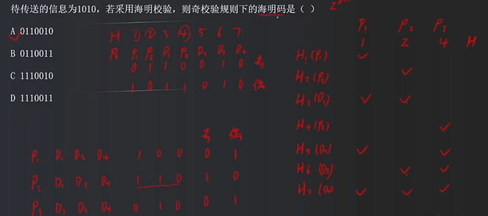

🔎4.海明校验
海明校验是一种用于错误检测和纠正的校验码。它通过添加额外的校验位,可以检测和纠正比特错误。海明码的基本原理是,在数据位的基础上添加校验位,使得每个校验位覆盖特定的数据位。这样,通过校验位的变化可以检测出错误的位置,并且还可以根据校验位的变化进行纠正。
海明码的构造方式是将数据位按照一定规则分组,然后在每个组中添加校验位。校验位的值是通过对数据位进行异或操作得到的。校验位的个数取决于数据位的个数,一般是将数据位的个数加上校验位的个数加一。
在接收数据时,可以通过校验位的变化进行错误检测和纠正。如果某个校验位与接收到的数据位产生冲突,那么说明该数据位存在错误。通过对冲突的校验位进行异或操作,可以得到正确的数据位。
海明校验可以有效地检测和纠正单个比特错误,但对于多个比特错误的检测和纠正能力有限。此外,海明码还存在一定的冗余,会增加数据的传输量。因此,在实际应用中,需要根据具体的需求和信道的特性选择合适的校验码。
海明校验的规则:

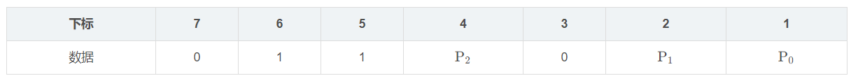

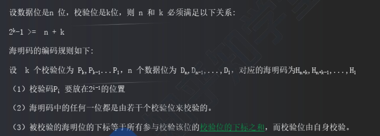

🦋4.1 计算校验码位数

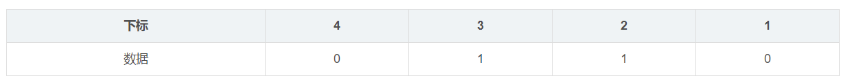

原始数据0110,n = 4
根据海明校验码公式可以得到需要添加的校验码位数k = 3
校验码放置的位置应为2的整数次幂,即Pi=2^i
于是我们得到了这样一个待计算的海明码:
其中,P0、P1、P2为三个我们添加的校验码

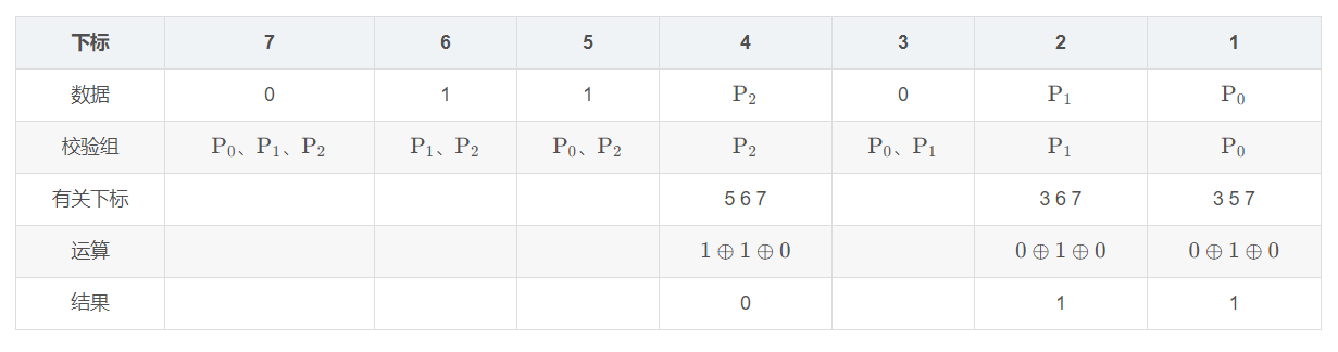

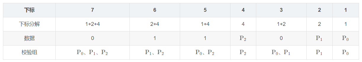

🦋4.2 确定校验组
接下来我们为每一个数据添加校验组,校验组是什么意思呢,就是这一下标对应的数据可以由一个校验组来唯一对应检验。通俗地讲,做法就是将每一个数据位的下标分解成校验码所在下标的和,(校验位不分解),拿我们的例子来看看:
🦋4.3 计算校验码的值得出海明校验码

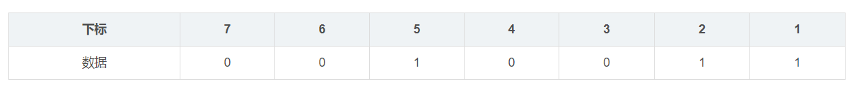

计算海明校验码的最后一个步骤就是得出P0、P2、P3的具体值,其做法为:
计算Pi的值,就在校验组中将与Pi有关的那几组数据做 异或(相同为0,不同为1) 运算拿我们的例子来看看:
计算结束后,和原来的数据组合我们就得到了海明校验码:
