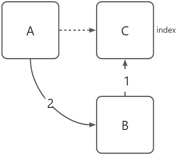

 需要注意,index所指的对象是C:
- 创建一个节点对象B,将data值赋值给数据域。
 - 将A的指针域赋值给B的指针域,使B指向C。
 - 将B的地址赋值给A的指针域,使A指向B。
如果要在链表的第一个位置index=1上插入节点:
- 如果
head==null,则链表是个空链表,此时直接将B的地址赋值给head即可。 - 如果
head!=null,则说明链表中已有节点,此时将head视为A修改修改地址即可。

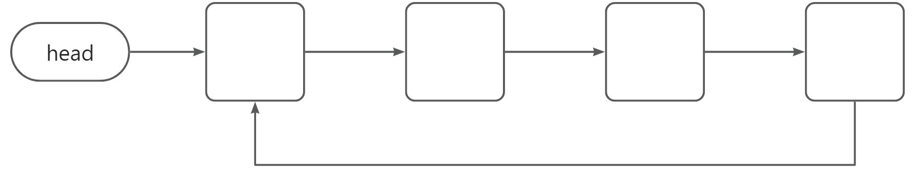

循环链表
循环链表是一种特殊形式的单链表,它的最后一个节点的指针域不为null,而是指向链表的第1个节点。
 普通的单链表只能沿着指针方向找到一个节点的后继节点,无法回到其前驱节点。
由于循环链表的最后一个节点的指针域指向了链表的第一个节点,所以只要通过指针后移,就一定能够找到其前驱节点。

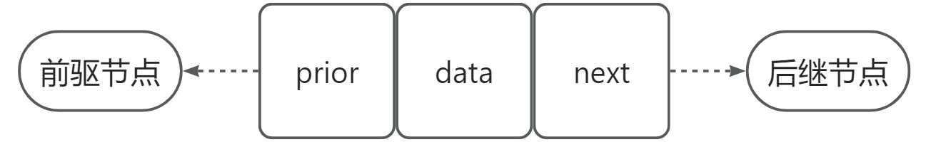

双向链表
单链表的节点只有一个指针域,保存其后继节点的指针。
而双向链表的节点保存了两个指针域,一个指针域的指针指向其直接前驱节点,另一个指针域中的指针指向其直接后继节点。
 如果需要经常沿两个方向进行节点操作,那么更适合使用双向链表。

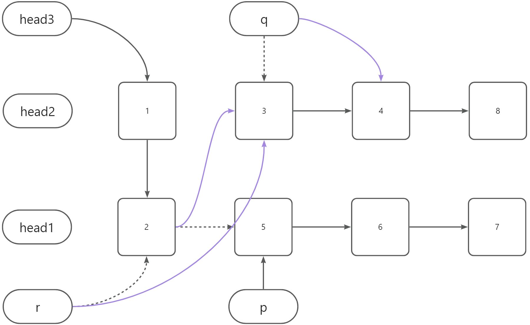

一共需要创建四个Node类型的引用变量:
head3:作为结果链表list3的头指针。由于不开辟额外的内存空间,所以需要指向head1和head2节点中的较小者,使用该链表的内存空间。r:指向list3的最后一个节点。使用该变量是为了方便在list3的链表尾插入新的节点。p、q:分别指向list1和list2中待合并的节点。将对比得到的较小值插入到r后面。
由于我们head3初始指向了head1和head2节点中的较小者。只确定了链表的第一个节点,所以此时list3长度为1,r与head3指向的是同一个对象。
在p、q的对比过程中,得到的较小值插入到了r后面。较大值并没有被插入,需要继续拿来对比。
 上图中,q小于p,所以:
- 将
q赋值给r.next。使3接入到链表尾部。 - 将
r.next赋值给r。使r指向新的尾节点。 - 将
q.next赋值给q。使q指向原链表的下一个节点。
当p或q等于null时结束循环。此时list1或list2至少有1个链表的节点已经全部合并到list3中。将尚未合并到list3中的链表整体插入到r指向的节点后面实现完整的合并操作。
