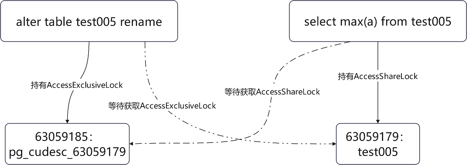

  • atler列存表与select max(a)的死锁,两条语句只涉及一张表,但仍旧会产生死锁,列存表有CUdesc表及delta表,语句在运行时拿锁顺序不同,便可能产生死锁

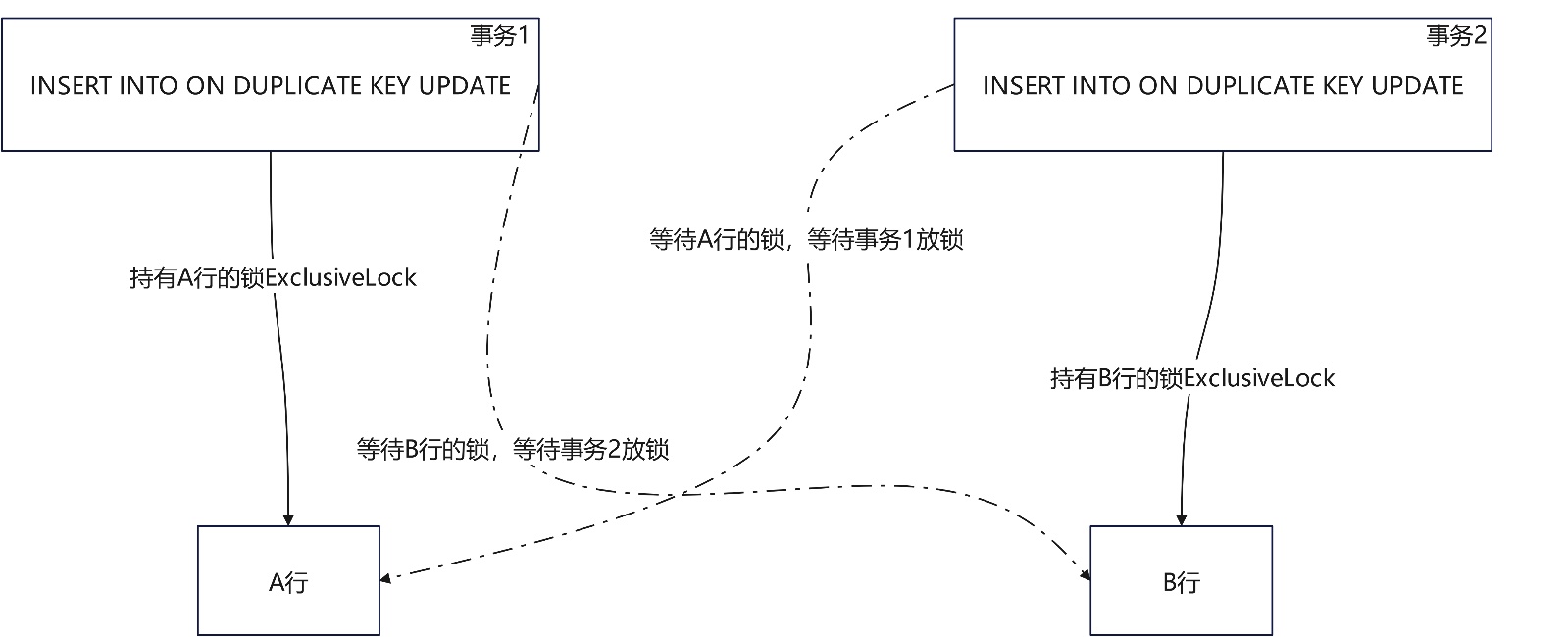

  • upsert的死锁现象:行存带主键约束或列存表场景下并发upsert,并发更新重复的数据,且不同事务内部更新的相同数据的顺序不同;
该场景主要为分别从两个数据源做并发导数(upsert方式)时,时间窗未区分开,且数据也存在重复的可能性,此时便可能存在以不同的顺序分别更新相同数据(行)的现象,就会引发死锁现象,导致某一次导数任务失败,可选择业务侧将两个任务区分到不同时间窗去执行来规避该死锁现象。
