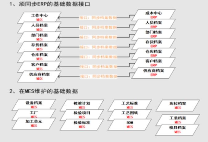

2、将MES与ERP集成,通过优化流程实现数据共享,两套系统的数据只要一套系统维护了,另一套就可以实现数据共享,如BOM以前在ERP和线下都需要维护,现在经过优化流程,通过数据接口只在MES维护,再同步到ERP。

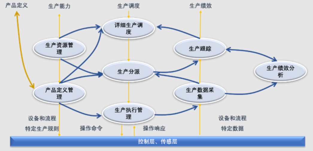

3、参照MOM标准,重构生产管理活动业务流程。

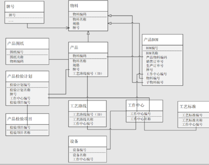

4、规范产品在MES的定义,设计产品数据模块,规范系统各模块之间的关系。

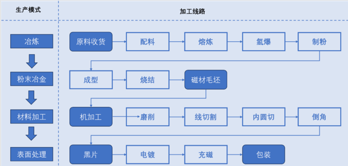

5、重新整理加工工艺路线,分段设计排产与派工方式,由于磁材整个加工工艺路线较长,且加工过程工艺特性存在较大差异,最后与工艺部门确认将整个工艺路线分4个工段进行排产与派工计算方式,参照冶炼、粉末冶金、机加工、表面的特性进行排产与派工(因为每个工段的加工周期与派工方式存在较大差异,所以进行分解,如熔炼一般订单与设备为一对一、等静压可能会多对一,包括还有其它特殊情况)。

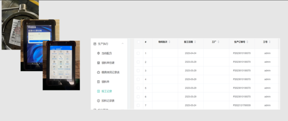

6、确认生产派工与生产报工方式及生产统计的功能实现,磁材加工企业属于离散加工模式,设备多、工序多、品种多、批次多,生产设备一般不具备自动报工数据采集功能,经过与企业信息负责人确认,最终选择通过移动终端(PDA)人工辅助报工,采集数据包括通过集成计量装置(磅称)人工事务触发采集(主要用于计量下料的工序,如熔炼、氢碎等)、PDA扫码采集(主要用于材料上机)、人工数据界面录入(主要用于计数下料的工序,如成型、机加工等)三种人工辅助数据采集形式。数据通过工业局域网传输到企业内部服务器数据,实时自动生成生产统计表。

MES可以通过自动化和标准化生产流程来减少人为错误的发生。它可以提供工作指导、操作规程和检查清单等工具,以确保生产过程按照规定的步骤进行,并减少因操作失误而引起的质量问题。如,以前生产过程中可能存在用错料的现象,现场操作人员在生产上料时通过PDA扫描配送物料的二维码,系统会将物料信息与派工单进行核对,如果物料与派工信息不符,系统会自动提醒,减少人员工作疏忽带来生产浪费问题。
