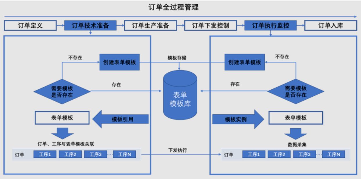

🦋2.2 柔性表单模板的定制流程
在基于工艺路线驱动的制造执行过程中,数据采集扮演着至关重要的角色,它实现了制造过程的闭环控制。其中,柔性数据表单模板是数据采集的重要方式,必须紧密整合到整个制造执行过程中。
首先,在订单任务创建完成后的技术准备阶段,需要录入结构化的工艺路线信息,同时将数据表单模板与订单或工序关联。随着制造执行的进行,当特定订单或工序需要数据采集时,相关的数据表单可以在制造执行现场通过制造执行系统进行访问。例如,在检验工序中,相关的质量采集表单会显示出来,以便进行质量检验。
A、模板创建阶段:在技术准备阶段,可以通过访问表单模板库来查找与订单或工序相关的数据采集表单,然后将其与订单或工序进行关联。如果模板库中没有需要的表单,可以使用表单模板定制工具进行创建,并将其存入表单模板库,然后再进行关联。在订单执行监控阶段,根据实际生产需求,如果需要新的数据采集表单,也可以使用表单模板定制工具创建新的表单,并进行模板化。当然,也可以预先使用模板定制工具创建和维护一个完整的模板库,以便在需要时直接进行关联和引用。
B、模板实例化和引用阶段:随着制造执行过程的展开,在技术准备阶段关联的表单模板会被实例化,生成针对具体订单工序的表单实例。这些表单实例会随着制造执行的业务流转到相关部门。例如,在工序加工阶段,它们将流转到车间生产现场,工人可以在表单上查看调度员的生产计划信息。如果是质量检验阶段,表单实例将流转到质量检验部门,检验人员可以查看调度员的生产计划信息和工人的生产加工信息。工人根据表单信息完成生产,并在表单中记录生产结果和过程信息。质量人员根据表单信息进行质量检验,并记录相关信息。如果在生产过程中发现需要的数据采集表单尚未与订单工序关联,可以直接访问表单模板库,查找需要的表单模板,并进行引用。这将导致表单模板的直接实例化并与订单工序进行关联。

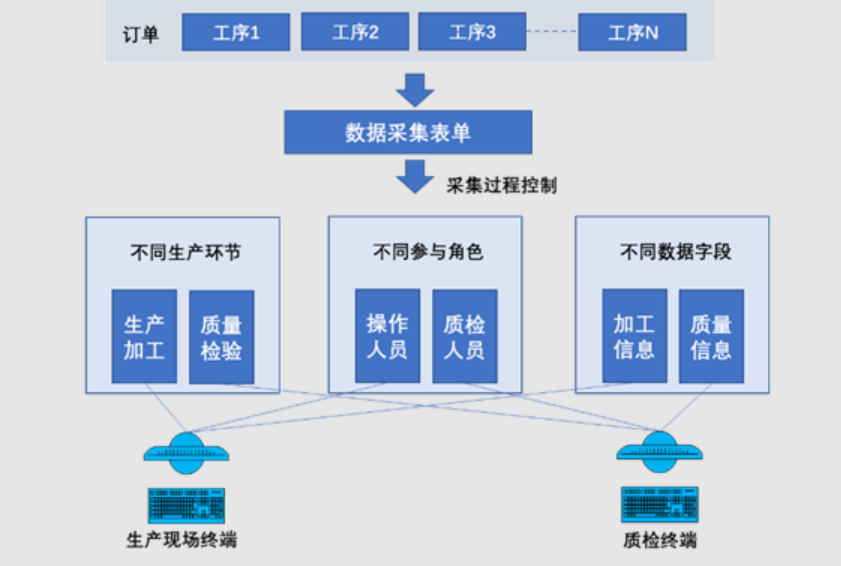

🦋2.3 过程驱动的柔性表单数据采集控制
制造执行过程由多个不同的业务环节构成,每个环节都涉及不同的人员参与、信息流通和资源使用。在定义数据表单模板并将其与订单工序相关联后,数据表单模板将在制造执行的各个环节中使用,以展示信息并进行数据采集。
A、柔性表单在不同生产环节的控制:柔性表单主要用于生产现场的生产计划信息下达、制造执行过程的数据采集,以及质检环节的质检数据录入。柔性表单模板已经在订单技术准备阶段与订单工序关联,该柔性表单模板的实例将随着订单的执行一直延伸到订单完成阶段。只有在真正需要时,根据业务需求,才会将柔性表单实例显示在用户终端上。例如,在处理特定订单时,工人可以在现场终端上通过订单相关信息查看加工过程的跟踪卡,其中包含有关该订单所有工序的加工信息。
B、柔性表单在不同角色人员的控制:制造执行系统是一个协同作业的系统,涉及多个不同角色的人员。不同的人员根据其角色在不同的生产环节中查看不同的信息、使用不同的资源并完成指定的工作任务。柔性表单的控制也遵循这一原则。例如,工人可以查看与工艺加工信息和生产准备相关的表单,而质检人员可以查看有关工艺加工要求和质检数据记录的表单。
C、柔性表单字段控制:单个柔性表单包含大量信息,但并非每个参与制造执行的人员都有权修改所有信息。例如,加工过程跟踪卡包含工序加工过程记录信息和质量检验信息,但调度员只能记录生产计划信息,工人只能记录生产加工信息,质检员只能记录质量信息。与制造执行系统对不同角色的信息处理方式类似,柔性表单需要根据不同角色和不同生产环节来控制字段信息的显示和编辑权限。这些权限可以在柔性表单设计阶段确定,但也可以根据实际生产需求进行重新配置,以更好地适应各种生产情况。
