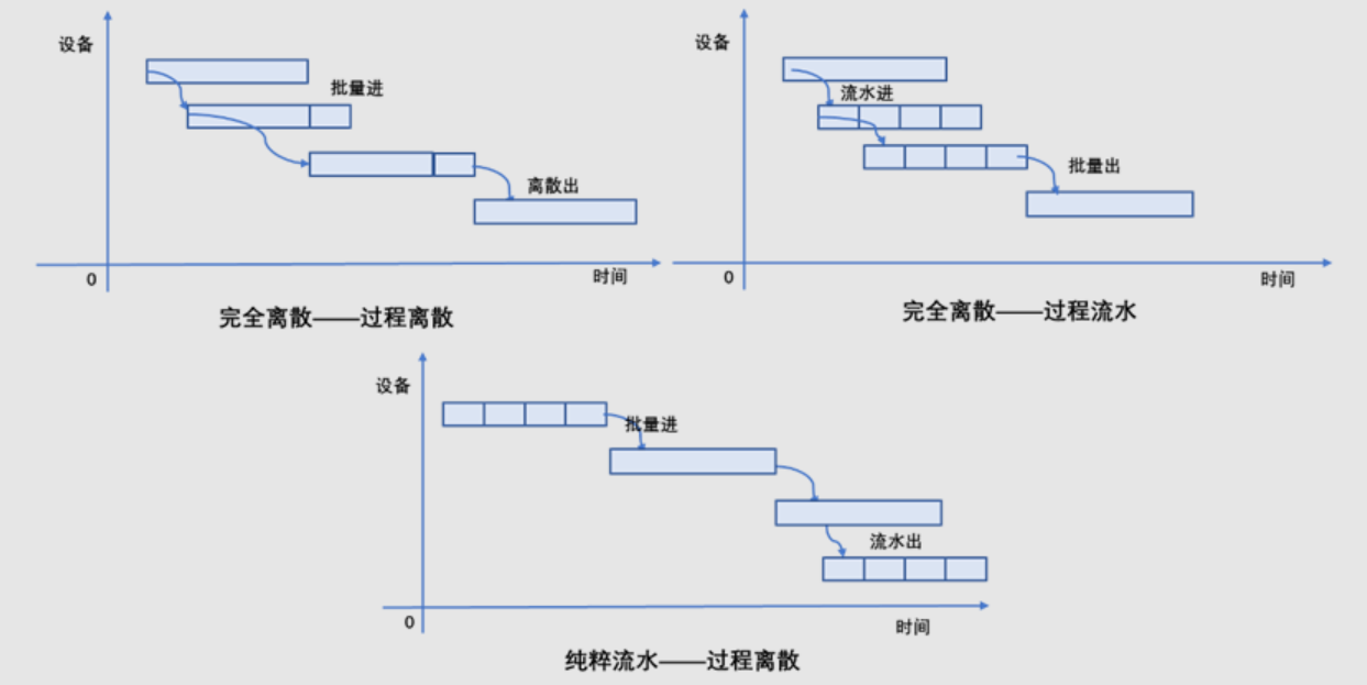

批次的生产模式可能涵盖多种混合情况。从执行批次自身的角度来看,它可能表现为纯粹流水或完全离散两种情况之一。然而,从批次执行过程的角度来看,整个制造执行阶段可能涉及到多种混合生产模式,包括过程离散、过程流水或过程离散与过程流水的混合情况。以下是可能出现的批次生产模式混合情况:
1)纯粹流水与过程流水:这种情况可以归纳为纯粹流水模式。
2)完全离散与过程离散:在制造执行阶段,批次整体上采用完全离散的生产方式,但在某些工序之间采用过程离散的方式。
3)完全离散与过程流水:在制造执行阶段,批次整体上采用完全离散的生产方式,但在某个特定工序中采用过程流水的方式。
4)纯粹流水与过程离散:在制造执行阶段,批次整体上采用纯粹流水的生产方式,但在某些工序中,出于特殊要求,采用过程离散的方式。需要注意的是,这种生产模式在实际生产中较为罕见,通常是针对特定工序的周转采用过程离散的方式。
🔎2.混合生产模式下的物料周转控制技术
通过有效控制批次物料的周转,我们能够巧妙地区分和管理纯粹流水、完全离散以及各种流水与离散混合情况,将问题转化为批次执行层次的管理。物料在制造过程中扮演了重要的角色,也成为了批次管理的核心对象。鉴于批次执行中可能出现的物料动态随机组合,我们采用唯一编码为每个物料建立基码,同时,考虑到制造执行中离散与流水模式的混合情况,我们以物料基码为基础,通过不同的物料组合来创建执行小批次,还会生成相应的执行小批次衍生码。因此,在这种动态批次执行管理模式下,关注批次中的物料数量以及基于物料基码的执行小批次衍生码生成机制变得至关重要。
🔎3.纯粹流水/完全流水/流水离散混合模式下的物料组织与数据管理
假设某订单的工艺路线为P={P1,P2,P3,…,Pn},执行批次的物料总数量为N,物料周转发生的次数为T。我们可以将执行模式分为以下几种:
1)纯粹流水模式下,物料周转发生的次数为T1=N(n-1)。在每次周转发生前,每道工序加工的物料数量都为Pji=1,其中1≤i≤n,1≤j≤N。
2)完全离散模式下,物料周转发生的次数为T2=N(n-1)。在每次周转发生前,每道工序加工的物料数量都为Pji=N,其中1≤i≤n,j=1。
3)纯粹流水—过程离散模式下,物料周转发生的次数为n-1<T3<N(n-1)。在每次周转发生前,每道工序加工的物料数量为1≤Pji≤N,其中1≤i≤n,1<j≤N。
4)完全离散—过程离散模式下,物料周转发生的次数为n-1<T4<N(n-1)。在每次周转发生前,每道工序加工的物料数量为1<Pji≤N,其中1≤i≤n,1≤j<N。
5)完全离散—过程流水模式下,物料周转发生的次数为n-1<T5<N(n-1)。在每次周转发生前,每道工序加工的物料数量为1≤Pji≤N,其中1≤i≤n,1≤j≤N。
这样的分类可以更清晰地描述不同模式下的物料周转
