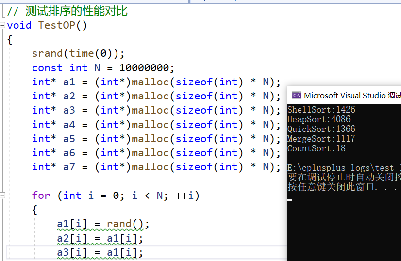

📑 代码结果:
从这里就可以看到在排整数数据的排序来看计数排序是非常占优势的,直接拿下TOP1的排序性能排名我们的老大哥快排紧随其后
总体而言在当前1000万个较为不重复数据中:
计数排序 > 快速排序 > 希尔排序 > 堆排序 > 归并排序
🔥 注:当然这代表的并不绝对,希尔排序不一定比堆排差因为1000万个数据 而rand就算+i 避免了一些重复数据,但还是有很多。

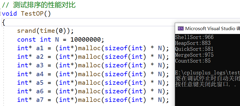

2.2 重复值较为多的随机数测试
本次测试使用1000万个数据来对比,并不进行加工去重
诶这里来看计数依旧遥遥领先, 继续做稳老大哥的位置而归并在重复值较多的情况下跑到了第二
总体而言在当前1000万个重复数据较多的排序中:
计数排序 > 归并排序 > 快速排序 > 希尔排序 > 堆排序

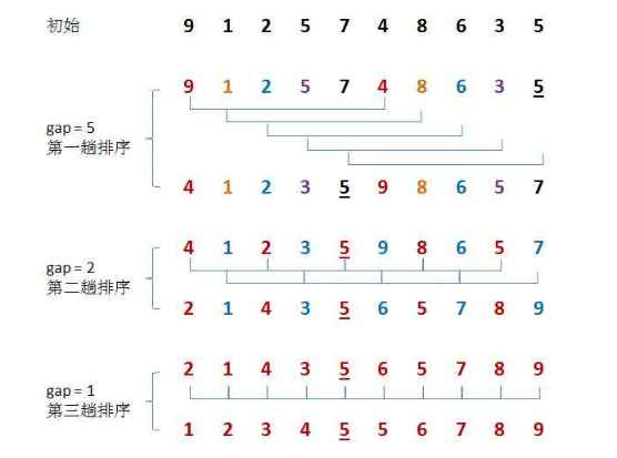

希尔排序
由于希尔排序是分租来进行排序的所以相同数据可能分成很多不同的组会打乱其 相同数据的排序顺序所以是不稳定的
预排序的时候会分到不同的组所以不稳定
