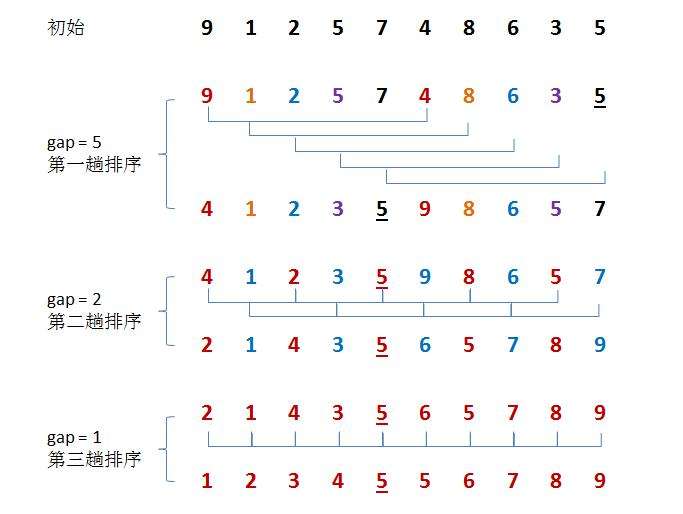

希尔排序法的基本思想是:先选定一个整数,把待排序文件中所有记录分成个组,所有距离为的记录分在同一组内,并对每一组内的记录进行排序。然后,取,重复上述分组和排序的工作。当到达=1时,所有记录在统一组内排好序
二、希尔排序的思想与实现
既然希尔排序是分组来实现的,那么这样做的好处呢?其实是因为每次分组跳着来进行选择排序,可以更快的吧大数调整到后面:
而插入排序却需要需要排 N*N 次才能找到最大值(最坏情况)
如上图当排的分组的区间为2的时候每次只需要排一次就可以达到全部有序了。

但是上述代码有很大的局限性,希尔排序在排序每次 需要的 gap 分组都不一样:
  • 一般我们是采用 gap = n/2
  • 优化一下也可以写成 gap = n/3 +1
gap = n/3 +1 为什么要+1 呢因为当时候 2/3 的时候编译器回默认为 0 ,但我们这次还需要再排序一次数据所以需要+1;

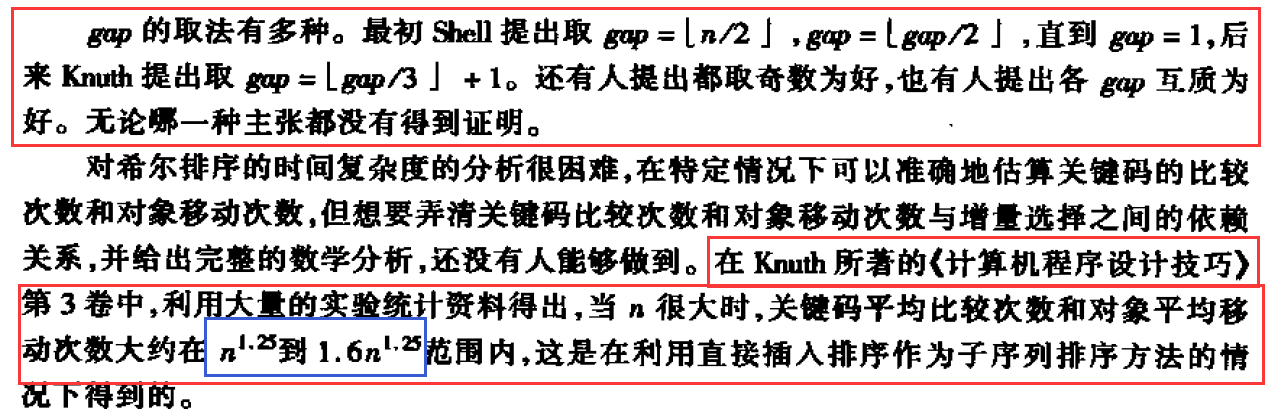

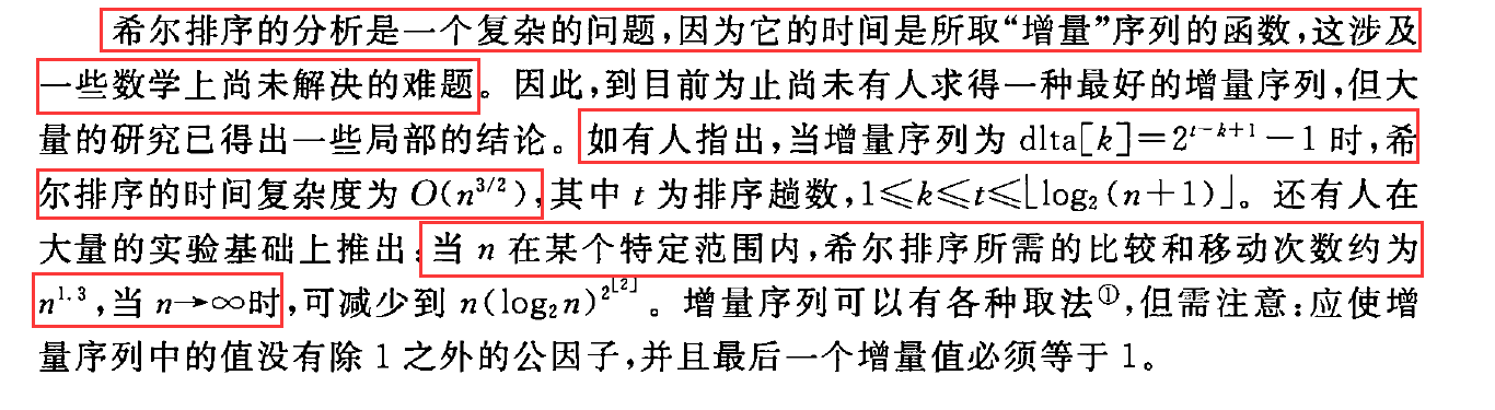

  3. 希尔排序的时间复杂度不好计算,因为gap的取值方法很多,导致很难去计算,因此在好些树中给出的希尔排序的时间复杂度都不固定:
《数据结构(C语言版)》— 严蔚敏
《数据结构-用面相对象方法与C++描述》— 殷人昆
因为咋们的gap是按照Knuth提出的方式取值的,而且Knuth进行了大量的试验统计,我们暂时就按照:�(�1.25)  �(1.6∗�1.25)来算。
