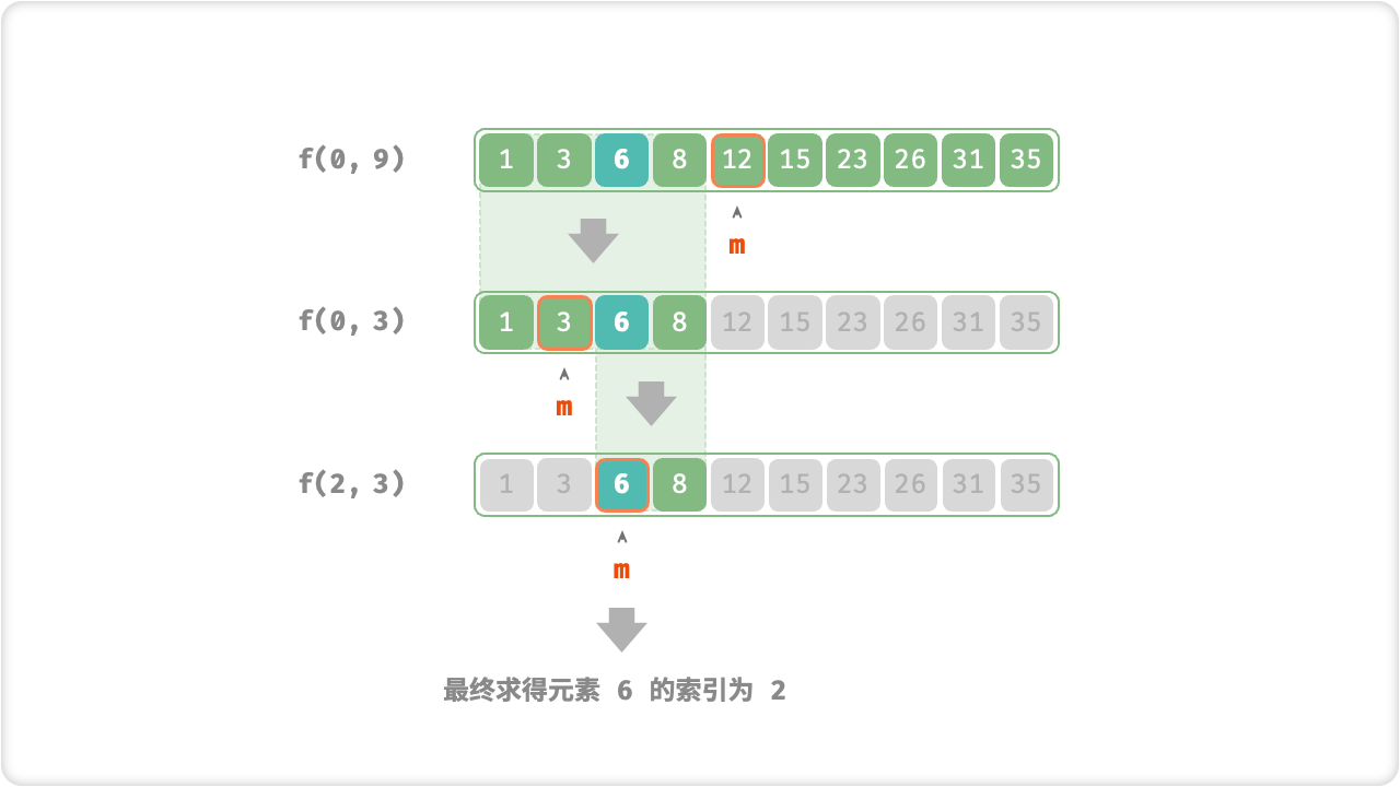

🔎2.分治搜索策略
二分查找也称为折半查找,是一种常用的查找算法,它的优点是查找速度快,时间复杂度为O(logn)。基于分治算法实现二分查找的步骤如下:
  1. 将数组或列表按照中间元素分为两部分,如果中间元素等于目标元素,则查找成功。
  2. 如果中间元素大于目标元素,则在左半部分继续查找,否则在右半部分继续查找。
  3. 重复以上步骤,直到目标元素被找到或查找区间为空。
下面给出一个基于分治算法实现二分查找的Python代码示例:
* File: binary_search_recur.cs
* Created Time: 2023-07-18
* Author: hpstory (hpstory1024@163.com)
namespace hello_algo.chapter_divide_and_conquer;
public class binary_search_recur {
    /* 二分查找:问题 f(i, j) */
    public int dfs(int[] nums, int target, int i, int j) {
        // 若区间为空,代表无目标元素,则返回 -1
        if (i > j) {
            return -1;
        // 计算中点索引 m
        int m = (i + j) / 2;
        if (nums[m] < target) {
            // 递归子问题 f(m+1, j)
            return dfs(nums, target, m + 1, j);
        } else if (nums[m] > target) {
            // 递归子问题 f(i, m-1)
            return dfs(nums, target, i, m - 1);
        } else {
            // 找到目标元素,返回其索引
            return m;
    /* 二分查找 */
    public int binarySearch(int[] nums, int target) {
        int n = nums.Length;
        // 求解问题 f(0, n-1)
        return dfs(nums, target, 0, n - 1);
    [Test]
    public void Test() {
        int target = 6;
        int[] nums = { 1, 3, 6, 8, 12, 15, 23, 26, 31, 35 };
        // 二分查找(双闭区间)
        int index = binarySearch(nums, target);
        Console.WriteLine("目标元素 6 的索引 = " + index);

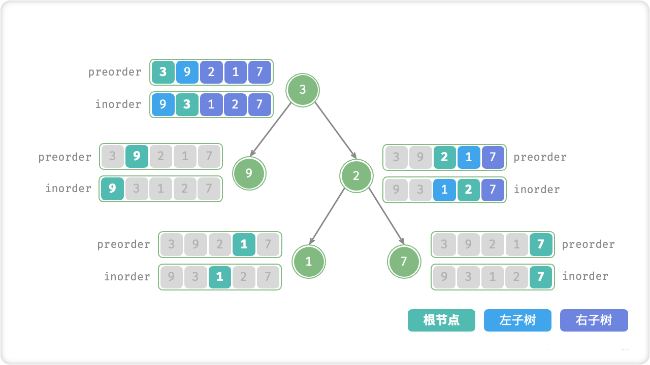

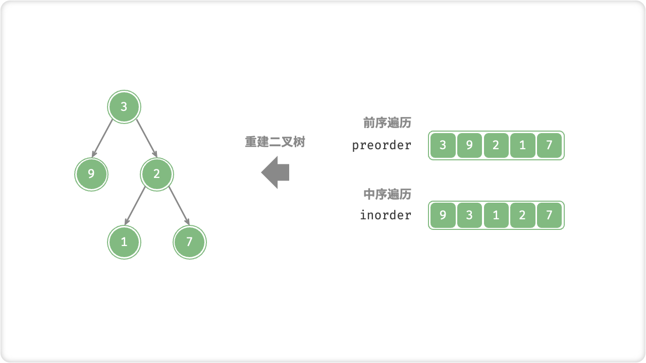

🔎3.构建二叉树问题
分治算法可以用来构建二叉树,具体步骤如下:
  1. 找到子问题:将给定的序列分成两个部分,分别构建二叉树。
  2. 解决子问题:对于每个子问题,递归地调用该算法,直到子问题不能再进一步分割。
  3. 合并子问题的解:将子问题的解合并成整个问题的解。对于左右两个子问题,我们可以将左半部分的序列的中间节点作为根节点,右半部分的序列的中间节点作为其右孩子节点,然后递归地构建左子树和右子树。
  4. 返回结果:返回构建好的二叉树。
代码实现如下(假设给定的序列是有序的)
public class build_tree {
    /* 构建二叉树:分治 */
    public TreeNode dfs(int[] preorder, Dictionary<int, int> inorderMap, int i, int l, int r) {
        // 子树区间为空时终止
        if (r - l < 0)
            return null;
        // 初始化根节点
        TreeNode root = new TreeNode(preorder[i]);
        // 查询 m ,从而划分左右子树
        int m = inorderMap[preorder[i]];
        // 子问题:构建左子树
        root.left = dfs(preorder, inorderMap, i + 1, l, m - 1);
        // 子问题:构建右子树
        root.right = dfs(preorder, inorderMap, i + 1 + m - l, m + 1, r);
        // 返回根节点
        return root;
    /* 构建二叉树 */
    public TreeNode buildTree(int[] preorder, int[] inorder) {
        // 初始化哈希表,存储 inorder 元素到索引的映射
        Dictionary<int, int> inorderMap = new Dictionary<int, int>();
        for (int i = 0; i < inorder.Length; i++) {
            inorderMap.TryAdd(inorder[i], i);
        TreeNode root = dfs(preorder, inorderMap, 0, 0, inorder.Length - 1);
        return root;
    [Test]
        int[] preorder = { 3, 9, 2, 1, 7 };
        int[] inorder = { 9, 3, 1, 2, 7 };
        Console.WriteLine("前序遍历 = " + string.Join(", ", preorder));
        Console.WriteLine("中序遍历 = " + string.Join(", ", inorder));
        TreeNode root = buildTree(preorder, inorder);
        Console.WriteLine("构建的二叉树为:");
        PrintUtil.PrintTree(root);

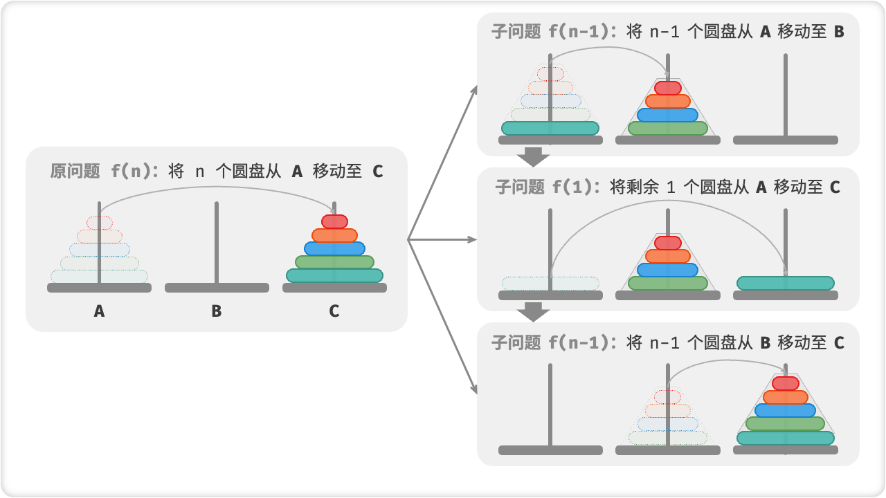

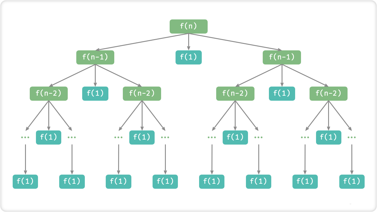

🔎4.汉诺塔问题
汉诺塔问题可以通过分治算法来解决。分治算法是将问题分解成若干个小的子问题来解决,最后将子问题的结果合并起来得到最终的解决方案。
在汉诺塔问题中,我们可以将塔分解为三个部分,分别为起始塔、中转塔和目标塔。
  1. 将起始塔的前n-1个盘子移动到中转塔上。
  2. 将起始塔上的第n个盘子移动到目标塔上。
  3. 将中转塔上的n-1个盘子移动到目标塔上。
这个过程可以看做是一个递归过程。我们可以使用递归函数来将问题不断分解为更小的子问题,直到子问题变得简单明了,并求出其解决方案,然后再将子问题的解合并为原问题的解。
下面是使用分治算法来解决汉诺塔问题的代码:
public class hanota {
    /* 移动一个圆盘 */
    public void move(List<int> src, List<int> tar) {
        // 从 src 顶部拿出一个圆盘
        int pan = src[^1];
        src.RemoveAt(src.Count - 1);
        // 将圆盘放入 tar 顶部
        tar.Add(pan);
    /* 求解汉诺塔:问题 f(i) */
    public void dfs(int i, List<int> src, List<int> buf, List<int> tar) {
        // 若 src 只剩下一个圆盘,则直接将其移到 tar
        if (i == 1) {
            move(src, tar);
            return;
        // 子问题 f(i-1) :将 src 顶部 i-1 个圆盘借助 tar 移到 buf
        dfs(i - 1, src, tar, buf);
        // 子问题 f(1) :将 src 剩余一个圆盘移到 tar
        move(src, tar);
        // 子问题 f(i-1) :将 buf 顶部 i-1 个圆盘借助 src 移到 tar
        dfs(i - 1, buf, src, tar);
    /* 求解汉诺塔 */
    public void solveHanota(List<int> A, List<int> B, List<int> C) {
        int n = A.Count;
        // 将 A 顶部 n 个圆盘借助 B 移到 C
        dfs(n, A, B, C);
    [Test]
        // 列表尾部是柱子顶部
        List<int> A = new List<int> { 5, 4, 3, 2, 1 };
        List<int> B = new List<int>();
        List<int> C = new List<int>();
        Console.WriteLine("初始状态下:");
        Console.WriteLine("A = " + string.Join(", ", A));
        Console.WriteLine("B = " + string.Join(", ", B));
        Console.WriteLine("C = " + string.Join(", ", C));
        solveHanota(A, B, C);
        Console.WriteLine("圆盘移动完成后:");
