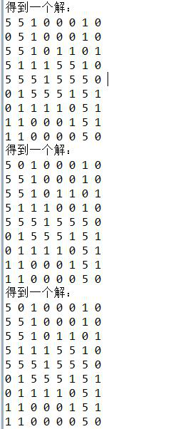

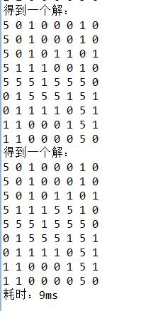

计算结果如下:
这里写图片描述这里写图片描述
这里写图片描述这里写图片描述
