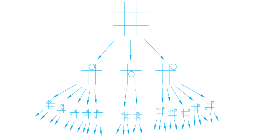

用博弈树数据结构表示井字游戏如图 1 所示。
■ 图1   用博弈树数据结构表示井字游戏
如果你认为所谓最小最大就是穷举过程中找到的最差走法和最佳走法那就错了,既然是对立的概念,当然是两个对象,这里的最小最大是当前轮到 AI 走了, AI 进行穷举并选择一条对于 AI 来说最佳而对于人来说最差的走法,但是再考虑一下,机器也是有限的,对于象棋这样棋盘较大的游戏,穷举完博弈树在当前科技下不可能,因此我们的最小最大算法需要一个深度,即向前走几步,计算机就能在这个指定的比较小的整数下完成对博弈树的穷举。
当遍历若干树枝后不可能就结束了,如果在游戏没有结束的情况下我们还需要一个评价启发函数,这个函数用于判断当前策略的价值,如果使用某走法能赢,就返回一个大的正数;如果这种走法会输,就返回一个大的负值;如果走法会产生和局,就返回一个 0 左右的数;如果由于当前博弈树深度没办法判断局面,那么评价函数就会返回一个启发值。
