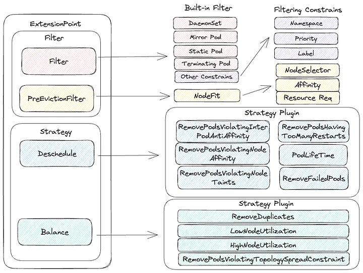

descheduler架构
Descheduler的配置主要由Policies组成. Policies由Evictor和Strategies组成。
策略决定在什么情况下应该重新分配 Pod,而 Evictor 则确定哪些 Pod 有资格重新分配.
Evictor 驱逐者
Evictor 目前采用两种内置机制,即 Filter 和 PreEvicitionFilter 两套interface接口插件。
其中 Filter 默认放通以下pod. 有些特殊的pod,是不是被descheduler调度的. 包括:
  • Static pods
  • DaemonSet Pods
  • Terminating Pods
  • Success Pods
  • 满足特定命名空间/优先级/标签条件的 Pod
还有:
  • 具有本地存储的 Pod 永远不会被驱逐
  • 带有 PVC 的 Pod 会被驱逐
  • 带有 PDB 的 Pod 会被驱逐(利用齐本身的PDB做驱逐)
而,PreEvicitionFilter 会检查 Pod 的 NodeSelector/Affinity/Taint/Request 是否有可用于重新部署的节点。
Strategies 策略
Strategy 内置两种策略:取消计划Remove和资源均衡Balance。
名称 已实现的扩展点 说明
RemoveDuplicates 余额 传播副本
LowNodeUtilization Balance 根据 Pod 资源请求和可用节点资源分散 Pod
HighNodeUtilization Balance 根据 Pod 资源请求和可用节点资源分散 Pod
RemovePodsViolatingInterPodAntiAffinity 取消计划 驱逐违反 Pod 反亲和力的 Pod
RemovePodsViolatingNodeAffinity 取消计划 驱逐违反节点亲和力的 Pod
RemovePodsViolatingNodeTaints 取消计划 驱逐违反节点污点的 Pod
RemovePodsViolatingTopologySpreadConstraint 平衡 驱逐违反 TopologySpreadConstraints 的 Pod
RemovePodsHavingTooManyRestarts 取消计划 驱逐重启次数过多的 Pod
PodLifeTime 取消计划 驱逐超过指定年龄限制的 Pod
RemoveFailedPods 取消计划 因某些失败原因驱逐 Pod
具体策略介绍
