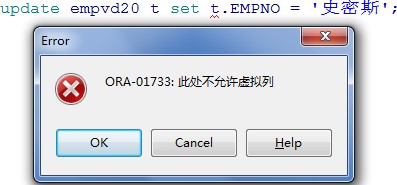

那么视图可以修改吗?
我们尝试着修改视图但是发现是视图所查询的表的字段值被修改了。所以我们一般不会去修改 视图。
我们可以设置视图为只读。
语法 3:CREATE OR REPLACE VIEW 视图名称 AS 子查询 WITH READ ONLY
create or replace view empvd20 as select * from emp t where t.deptno = 20 with read only
