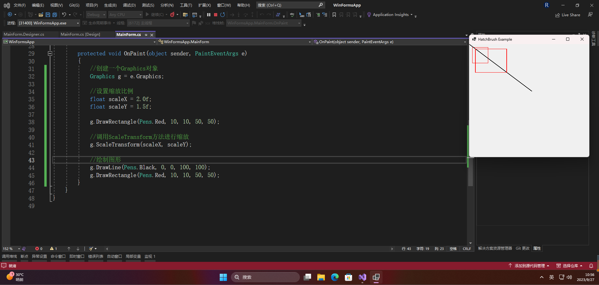

下面是一个简单的案例,演示如何使用ScaleTransform方法实现图形的缩放:
//创建一个Graphics对象
Graphics g = e.Graphics;
//设置缩放比例
float scaleX = 2.0f;
float scaleY = 1.5f;
g.DrawRectangle(Pens.Red, 10, 10, 50, 50);
//调用ScaleTransform方法进行缩放
g.ScaleTransform(scaleX, scaleY);
//绘制图形
g.DrawLine(Pens.Black, 0, 0, 100, 100);
在上述代码中,我们在窗体的Paint事件中创建了一个Graphics对象,然后设置了水平方向上的缩放比例为2,垂直方向上的缩放比例为1.5。
接着,我们调用Graphics对象的ScaleTransform方法进行缩放,并使用DrawLine和DrawRectangle方法绘制了一条直线和一个矩形。在绘制时,由于已经对图形进行了缩放,因此绘制出的直线和矩形大小与原来的大小不同。

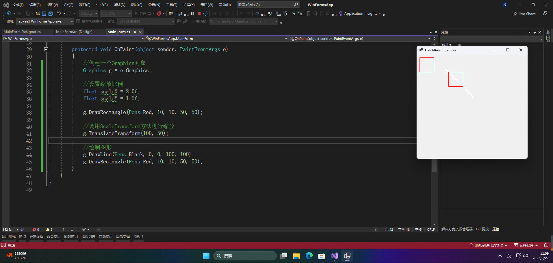

🔎2.平移
在Graphics中,可以使用TranslateTransform方法来实现平移。该方法可将平移量添加到当前的坐标系中,从而实现平移效果。
下面是一个简单的示例代码:
//创建一个Graphics对象
g.TranslateTransform(100, 50);
//绘制图形
使用TranslateTransform方法将坐标系平移100个单位的水平方向和50个单位的垂直方向。最后,在平移后的位置绘制一个矩形。注:实际上这里的矩形的左上角坐标为原点坐标(0,0),但是因为平移了 (100,50) 的距离,所以它在屏幕上显示的位置应该是 (100,50)。最后,释放Graphics对象的资源。
通过修改TranslateTransform方法中的参数,可以实现不同的平移效果。例如,如果将平移量改为(-50, 100),则坐标系将向上平移50个单位,向左平移100个单位。
g.TranslateTransform(-50, 100);
需要注意的是,TranslateTransform方法不会改变绘图对象的位置,而是会改变坐标系的位置。如果要将绘图对象移动到新的位置,应该使用其他的绘图方法或属性,例如DrawRectangle方法中的x和y参数。

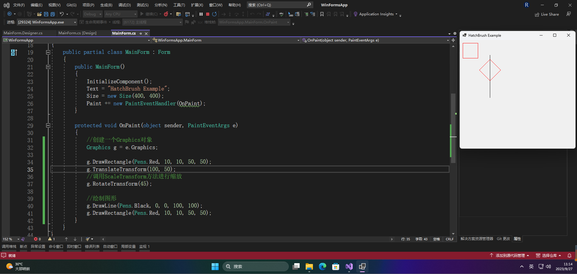

🔎3.旋转
在使用Graphics进行绘图时,可以使用RotateTransform方法实现旋转操作。该方法可以应用一个旋转变换到当前的Graphics对象上,从而改变绘制的方向。
具体操作步骤如下:
创建一个Graphics对象,例如:
Graphics g = this.CreateGraphics();
调用RotateTransform方法实现旋转操作,例如:
g.RotateTransform(45);
该方法需要一个参数,表示旋转的角度。这里的参数为45度,表示将当前的Graphics对象旋转45度。
在旋转后的Graphics对象上进行绘制操作,例如:
g.DrawLine(pen, 0, 0, 100, 0);
这里使用DrawLine方法在旋转后的Graphics对象上绘制一条线段,起点坐标为(0,0),终点坐标为(100,0)。
重置Graphics对象的变换,以便后续的绘制操作不受影响,例如:
g.ResetTransform();
这里使用ResetTransform方法重置Graphics对象的变换,以便后续的绘制操作不受影响。
完整的代码示例如下:
//创建一个Graphics对象
//绘制图形
