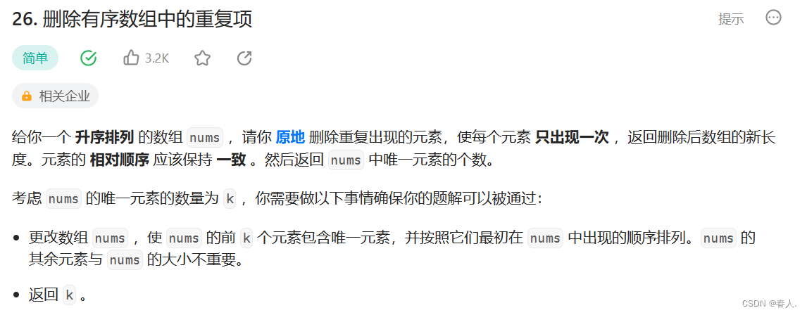

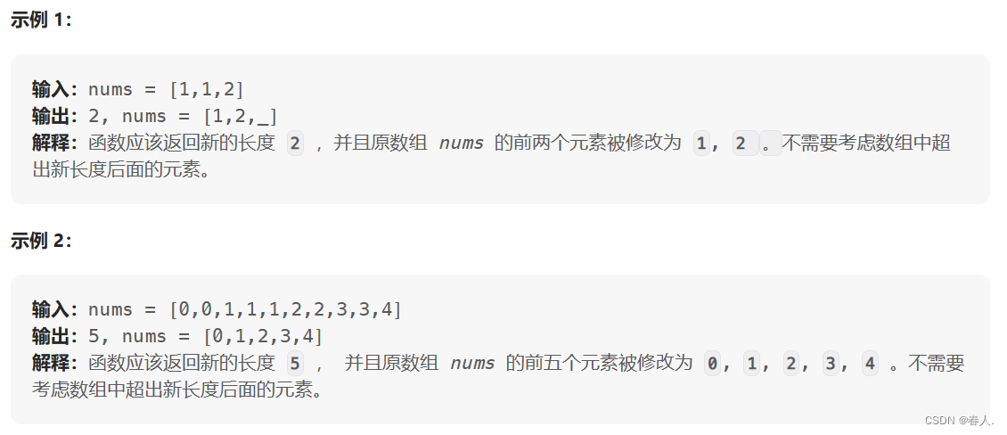

📖题目描述
题目出处删除有序数组中的重复项
📖题解

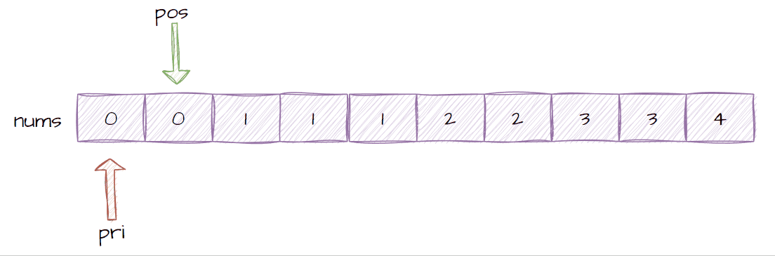

 有了上面的分析基础,我们应该很容易猜到这道题也可以使用双指针的方法来做,但是这个题的双指针与上面的又有所不同。这道题要让pri指针从第一个元素开始,pos指针从第二个元素开始,因为相同的元素只需要保存一个,如果pos指向的元素与pri指向的元素相等就让pos往后走而pri不动,直到pos指向的元素不等于pri指向的元素,此时先让pri往后走一步,然后把pos指向的元素赋值给pri指向的元素,具体过程如下动图所示:
代码实现:
int removeDuplicates(int* nums, int numsSize)
    int pri = 0;
    int pos = pri + 1;
    while(pos < numsSize)
        if(nums[pos] != nums[pri])
            pri++;
            nums[pri] = nums[pos];
        pos++;
    return ++pri;
