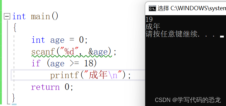

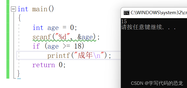

输入19,结果是成年
输入15,结果什么也没干

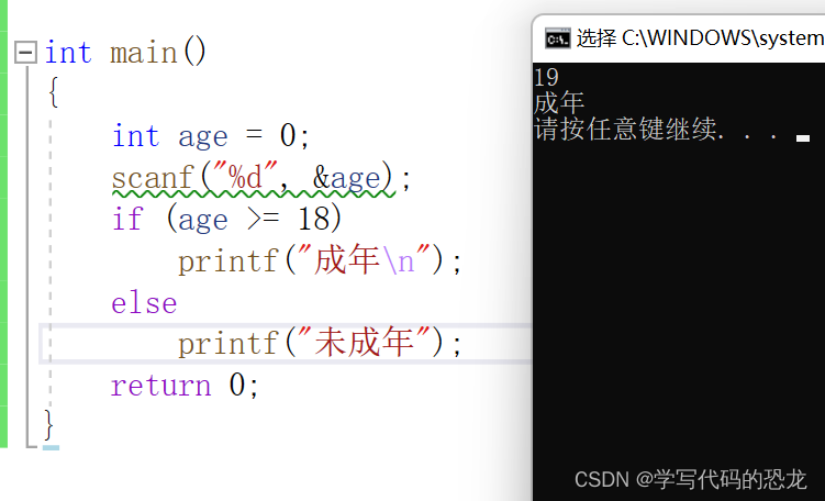

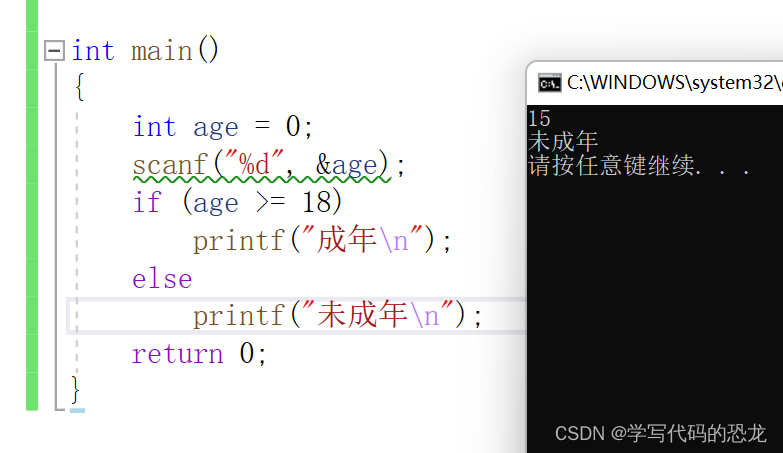

2.1.2:双分支
if(表达式)
    语句1;
else
    语句2;
如果表达式的值为真,就执行语句1,否则执行语句2
输入19,结果是成年
输入15,结果是未成年

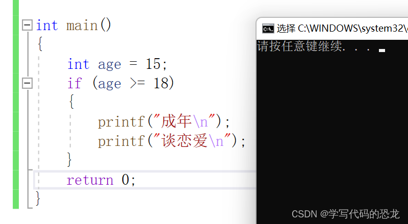

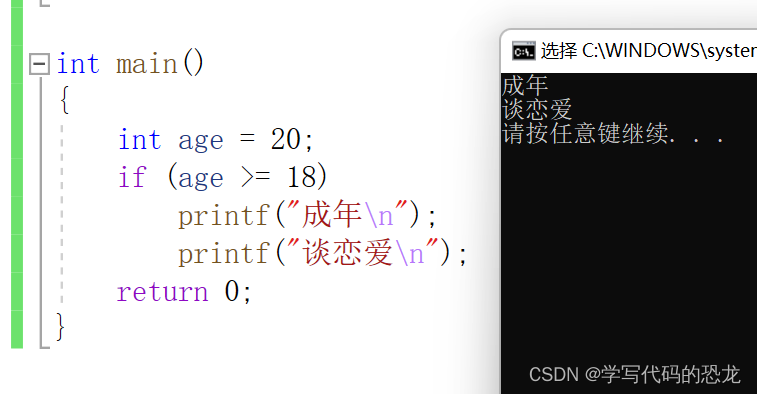

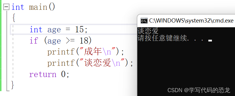

2.1.4.1:关于大括号
if或else语句默认只能控制一条语句,如有多条语句要加大括号。这里的大括号叫做一个代码块。
举个栗子:判断年龄是否成年,并规定只有成年了才能谈恋爱。
如果把代码写成下面这样:
此时age=20,成年了可以谈恋爱了,程序的运行结果满足我们的预期。
但当我们输入15时,没有成年,就不能谈恋爱,所以程序应该什么都不输出才对,但实际呢??
输出了谈恋爱,和我们的预期结果有所不同,说明printf(“谈恋爱\n”);这条语句并没有受到if的控制,无论输入什么年龄这条语句都执行了。
将代码稍作修改,给这两条语句加上大括号,可见此时程序的运行结果满足了我们的预期。

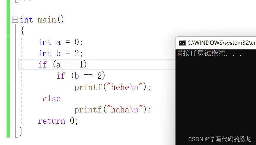

2.4.1.2:else的匹配机制
大家看看下面这段代码,猜猜它的执行结果过是什么。
int main()
    int a = 0;
    int b = 2;
    if (a == 1)
        if (b == 2)
            printf("hehe\n");
    else
            printf("haha\n");
    return 0;
你是不是猜的“haha”呢?,哈哈,很抱歉你猜错了。为什么不是“haha”呢?
原因是:这里的else是和第二个if匹配的,大家不要被else的位置迷惑了,看它和第一个if对其了就以为它是和第一个if匹配。else是就近匹配,和离他最近的那个if匹配。

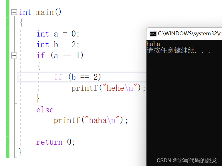

我们用大括号把后面的一对if和else括起来,这时大家是不是就看的很明白了呢?可见养成一个良好的代码风格是十分重要的。
我们还可以通过加大括号让这个else和第一个if匹配。代码如下:
int main()
    int a = 0;
    int b = 2;
    if (a == 1)
        if (b == 2)
            printf("hehe\n");
    else
        printf("haha\n");
    return 0;
此时代码打印的结果就是“haha”了。

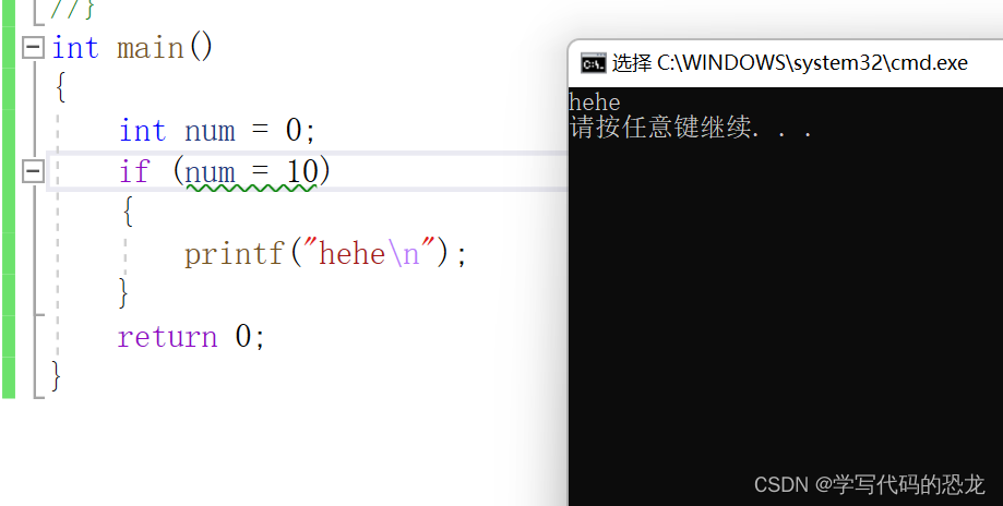

此时我们希望当num等于10的时候程序可以输出“hehe”,显然这里num是0就不会输出“hehe”,这时如果当我们把if后面的表达式 num== 10不小心漏掉了一个等号,写成 num=10,此时代码的运行结果是怎样的呢?我们不妨上机试试。
此时程序不仅没有报错,还打印出了“hehe”,不符合我们的预期。出现这种情况的原因是:num = 10;是一条赋值语句,此时num被赋为10,非0为真,为真的话就会执行if后面的语句。那如何避免这种情况的出现呢?
我们可以把 num == 10; 写成 10 == num;这两条语句表达的意思和执行的结果都是一样的,都是判断num是否等于10.这样写当我们不小心少写一个=的时候,程序就会报错提醒我们。

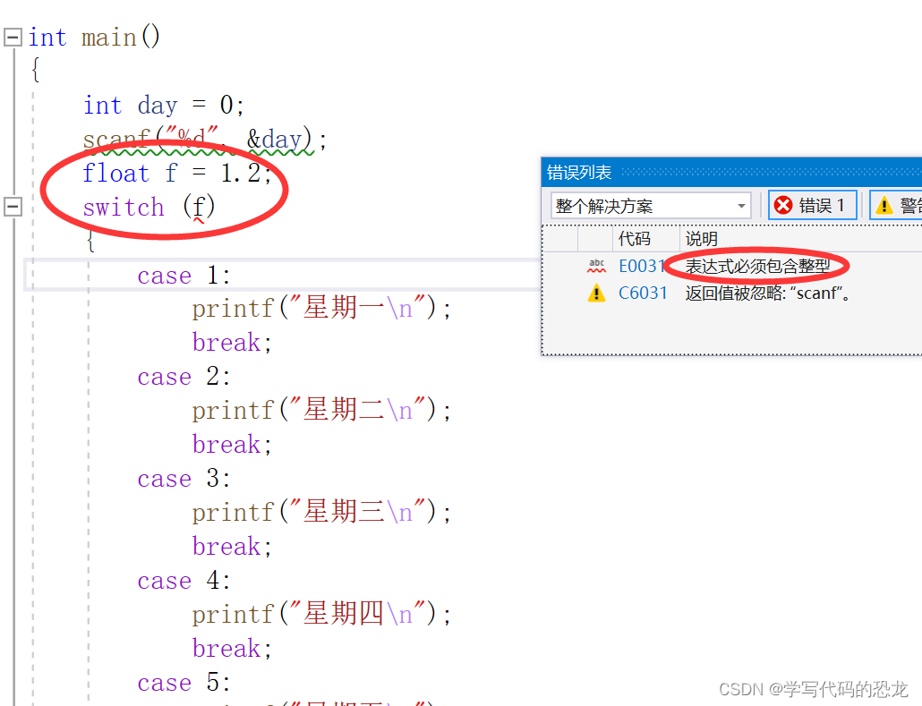

  • switch后面括号里的表达式必须是一个整形表达式
switch(整型表达式)
    语句项;
我们定义一个浮点型变量f,让它=1.2,然后把它放进switch后面的括号里去,这时程序就会报错了。

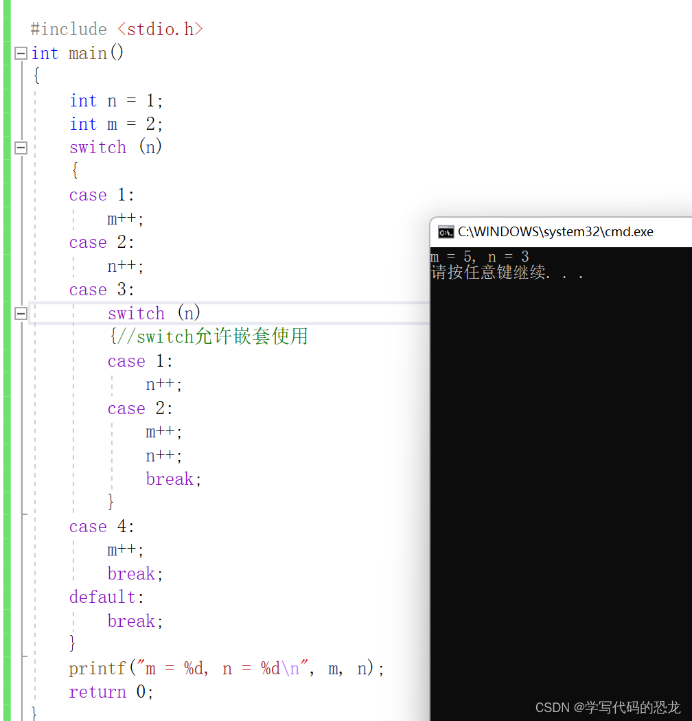

2.2.5:练习
大家可以看看下面这段代码,判断一下程序的结果是什么。
int main()
    int n = 1;
    int m = 2;
    switch (n)
    case 1:
        m++;
    case 2:
        n++;
    case 3:
        switch (n)
        {//switch允许嵌套使用
        case 1:
            n++;
        case 2:
            m++;
            n++;
            break;
    case 4:
        m++;
        break;
    default:
        break;
    printf("m = %d, n = %d\n", m, n);
    return 0;
结果是m = 5, n = 3,你有没有作对呢?其实只要注意break,这道题是很容易作对哒。break只会跳出本次所在的switch。另外,switch是可以嵌套的。
