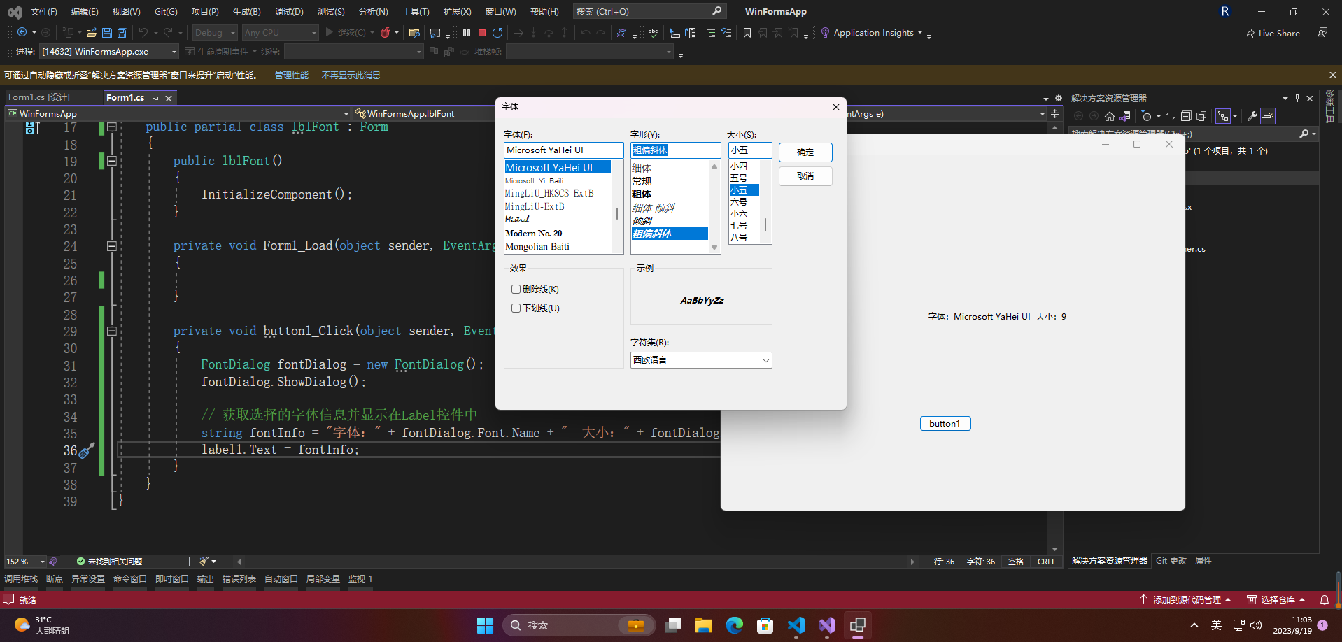

  3. 在代码中实现打开和使用FontDialog控件。例如,可以创建一个按钮并添加以下代码:
private void btnFont_Click(object sender, EventArgs e)
    FontDialog fontDialog = new FontDialog();
    fontDialog.ShowDialog();
    // 获取选择的字体信息并显示在Label控件中
    string fontInfo = "字体:" + fontDialog.Font.Name + "  大小:" + fontDialog.Font.Size;
    label1.Text = fontInfo;
在这个例子中,当用户点击按钮时,将会打开FontDialog对话框。一旦用户选择字体后,该字体的名称和大小将显示在窗体上的一个Label控件中。

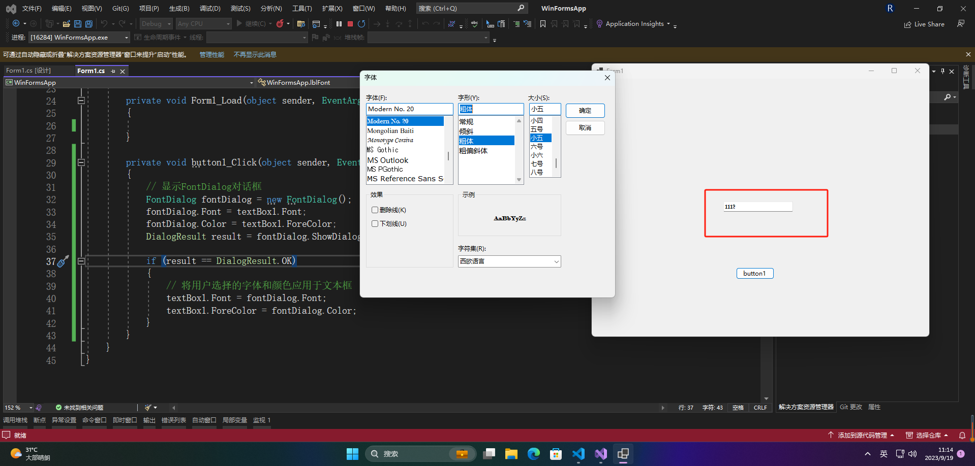

以下是一个字体改变案例:
using System;
using System.Drawing;
using System.Windows.Forms;
namespace FontDialogExample
    public partial class Form1 : Form
        public Form1()
            InitializeComponent();
        private void button1_Click(object sender, EventArgs e)
            // 显示FontDialog对话框
            fontDialog.Font = textBox1.Font;
            fontDialog.Color = textBox1.ForeColor;
            DialogResult result = fontDialog.ShowDialog();
            if (result == DialogResult.OK)
                // 将用户选择的字体和颜色应用于文本框
                textBox1.Font = fontDialog.Font;
                textBox1.ForeColor = fontDialog.Color;
其中,我们在设计视图中添加了一个文本框(textBox1)和一个按钮(button1),并将按钮的Click事件与上述代码中的button1_Click方法关联。
当用户单击按钮时,我们首先创建一个FontDialog实例并将其初始化为当前文本框的字体和颜色。然后,我们调用ShowDialog方法以打开FontDialog对话框并等待用户进行选择。如果用户单击了“确定”按钮,则将他们选择的字体和颜色应用于文本框。
