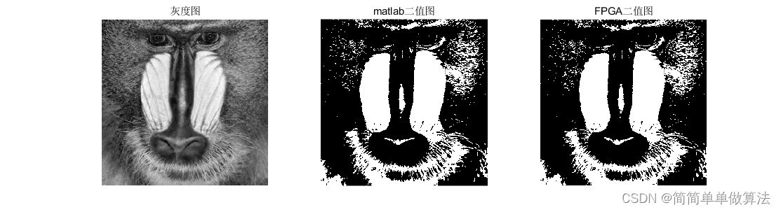

1.算法运行效果图预览
将FPGA的数据导入到matlab进行显示

3.算法理论概述
       基于FPGA(现场可编程门阵列)的图像二值化处理主要依赖于数字图像处理技术。其原理是将灰度图像转化为二值图像,使图像只剩下黑白两种颜色,从而简化图像数据,有利于图像的进一步分析和处理。
        在图像二值化处理中,最常用的方法是阈值法,也就是设置一个阈值,然后根据这个阈值将图像的像素点分为两类。具体来说,如果图像的某个像素点的灰度值大于或等于这个阈值,就将其设置为白色(或黑色),否则就将其设置为黑色(或白色)。
阈值法的数学公式如下:
二值化后的图像像素点 P(x,y) = { 1, if 原图像像素点 P(x,y) 的灰度值 >= 阈值; 0, if 原图像像素点 P(x,y) 的灰度值 < 阈值。 }
其中,P(x,y) 是图像在 (x,y) 位置的像素点。

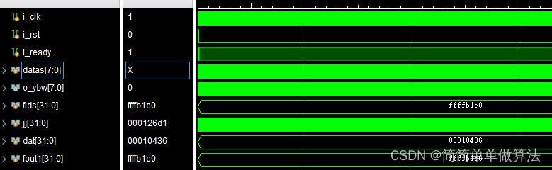

4.部分核心程序
`timescale 1ns / 1ps
module test_image;
reg i_clk;
reg i_rst;
reg i_ready;
reg [7:0] Tmp[0:100000];
reg [7:0] datas;
wire [7:0] o_ybw;
integer fids,jj=0,dat;
//D:\FPGA_Proj\FPGAtest\code2
initial
begin
	fids = $fopen("D:\\FPGA_Proj\\FPGAtest\\code2\\data.bmp","rb");
	dat  = $fread(Tmp,fids);
	$fclose(fids);
end
initial
begin
i_clk=1;
i_rst=1;
i_ready=0;
#1000;
i_ready=1;
i_rst=0;
end
always #5  i_clk=~i_clk;
always@(posedge i_clk)
begin
	datas<=Tmp[jj];
	jj<=jj+1;
end
im2bw im2bw_u(
.i_clk    (i_clk),
.i_rst    (i_rst),
.i_ready  (i_ready),
.i_xin    (datas),
.o_ybw    (o_ybw)
integer fout1;
initial begin
 fout1 = $fopen("result.txt","w");
end
always @ (posedge i_clk)
 begin
	$fwrite(fout1,"%d\n",o_ybw);
end
endmodule
