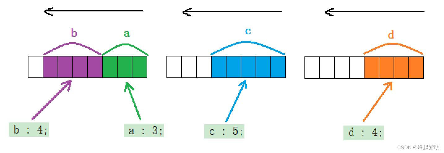

  • 首先来看一下存放这个位段需要的字节数。可以看到这个位段中的每个成员都是char类型的,所以编译器会首先为其分配一个字节的空间,然后随着变量的存入,最终是需要三个字节
然后我们来逐一分析一下:computer:
  • 刚才说了,这个位段在内存中需要开辟三个字节,这些变量要怎么存呢,首先看到变量a占了3个比特位,那是从左边的三位开始放还是右边的三位呢?总不可以从中间开始放吧!
  • [x] 那我们假设一下,从右边往左边放,那么a放完后就是b,占4个比特位,但是放c的时候就放不下了,所以需要在开辟1个字节的空间,此时d再来放的话也放不下了,所以也要再开辟1个字节 ,最后也就需要3个字节的空间
【详细分析如下】:
  • 接下去我们就根据main函数中对位段各变量的初始化,来看看位段在内存中的分布情况:a的初始值为10,不过这是十进制,转换为二进制形式的话就是[1010],转看位段这里a变量的是占了3位,所以会截断成[010],将它放到第一个字节处的右边3个比特位处
  • 接下去是b,初始值为12,转换为二进制形式的话就是[1100],而b在内存中也刚好是占4个比特位的大小,刚好第一个字节处还可以放得过,所以继续顺位放置
  • 然后是c,初始值为3,转换为二进制形式的话就是11,但是c在内存中也占5个比特位的大小,所以要在前面做一个扩充便为[00011],但是第一个字节放不下了,上面放了【3】+【4】=【7】,只剩下1个比特位,那我们考虑再开一个字节的空间,为了保持连续性就直接把这个5个比特位的数据放到第二个字节的右边
  • 最后的是d,初始值为4,转换为二进制形式的话就是100,不过d在内存中也占4个比特位的大小,所以要在前面补上一个0,即为[0100]但是第二个字节也放不过了,只剩三个比特位了,所以我们考虑再开一个字节的空间,然后放这个d
上面只是我假设的编译器执行思维,不过真正是怎样的,我们还是要求证一下
  • 那要怎么求证呢?这个很简单,既然这些变量都是存放在位段中,那我们刚才都算出所存放的二进制形式了。对于内存中的地址一般我们看到都是十六进制,所以可以考虑把这些二进制4个为一组转换为十六进制看看
    • 01100010即为——>0x62
    • 00000011即为——>0x03
    • 00000100即为——>0x04
  • 而在内存中左边是低地址,右边是高地址,所以我们看到的应该是62 03 04 cc。来通过【内存】观察一下吧
可以看到,确实和我们分析得是一模一样✌
