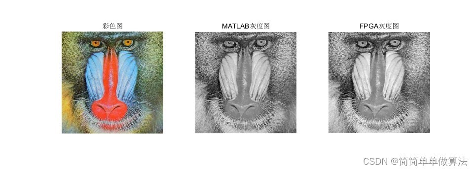

1.算法运行效果图预览

        将RGB图像转换为灰度图的基本原理是,通过加权平均的方法,将RGB三个通道的强度值组合成一个单一的灰度值。这样,每个像素的颜色信息就被简化为一个亮度信息,从而可以进行更简单的图像处理和分析。
将RGB图像转换为灰度的标准公式如下:
Gray = 0.2989 * R + 0.5870 * G + 0.1140 * B
       这个公式的含义是,灰度值由R、G、B三个通道的加权平均值决定,每个通道的权值分别为0.2989、0.5870和0.1140。这些权值是根据人眼对不同颜色的敏感度进行设置的。
       在基于FPGA的实现中,这个公式通常被转换为固定点运算的形式,以便在硬件上高效地实现。例如,可以使用如下公式:
Gray = (37 * R + 77 * G + 13 * B) / 255
这个公式的权值与前面的公式相同,但进行了整数化处理,以便在FPGA上更高效地实现。

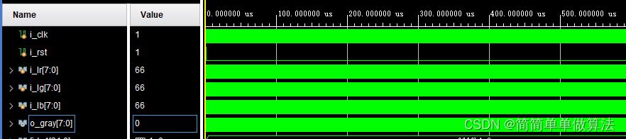

4.部分核心程序

module test_image;
reg i_clk;
reg i_rst;
reg [7:0] Rbuff [0:100000];
reg [7:0] Gbuff [0:100000];
reg [7:0] Bbuff [0:100000];
reg [7:0] i_Ir,i_Ig,i_Ib;
wire [7:0] o_gray;
integer fids1,dat1,fids2,dat2,fids3,dat3,jj=0;
//D:\FPGA_Proj\FPGAtest\code
initial
begin
	fids1 = $fopen("D:\\FPGA_Proj\\FPGAtest\\code\\R.bmp","rb");
	dat1  = $fread(Rbuff,fids1);
	$fclose(fids1);
end
initial
begin
	fids2 = $fopen("D:\\FPGA_Proj\\FPGAtest\\code\\G.bmp","rb");
	dat2  = $fread(Gbuff,fids2);
	$fclose(fids2);
end
initial
begin
	fids3 = $fopen("D:\\FPGA_Proj\\FPGAtest\\code\\b.bmp","rb");
	dat3 = $fread(Bbuff,fids3);
	$fclose(fids3);
end
initial
begin
i_clk=1;
i_rst=1;
#1200;
i_rst=0;
end
always #5  i_clk=~i_clk;
always@(posedge i_clk)
begin
	i_Ir<=Rbuff[jj];
	i_Ig<=Gbuff[jj];
	i_Ib<=Bbuff[jj];
	jj<=jj+1;
end
main_gray main_gray_u(
.i_clk    (i_clk),
.i_rst    (i_rst),
.i_image_R      (i_Ir),
.i_image_G      (i_Ig),
.i_image_B      (i_Ib),
.o_gray   (o_gray)
integer fout1;
initial begin
 fout1 = $fopen("rgb2gray.txt","w");
end
always @ (posedge i_clk)
 begin
    if(jj<=66616)
	$fwrite(fout1,"%d\n",o_gray);
	else
	$fwrite(fout1,"%d\n",0);
end
endmodule
