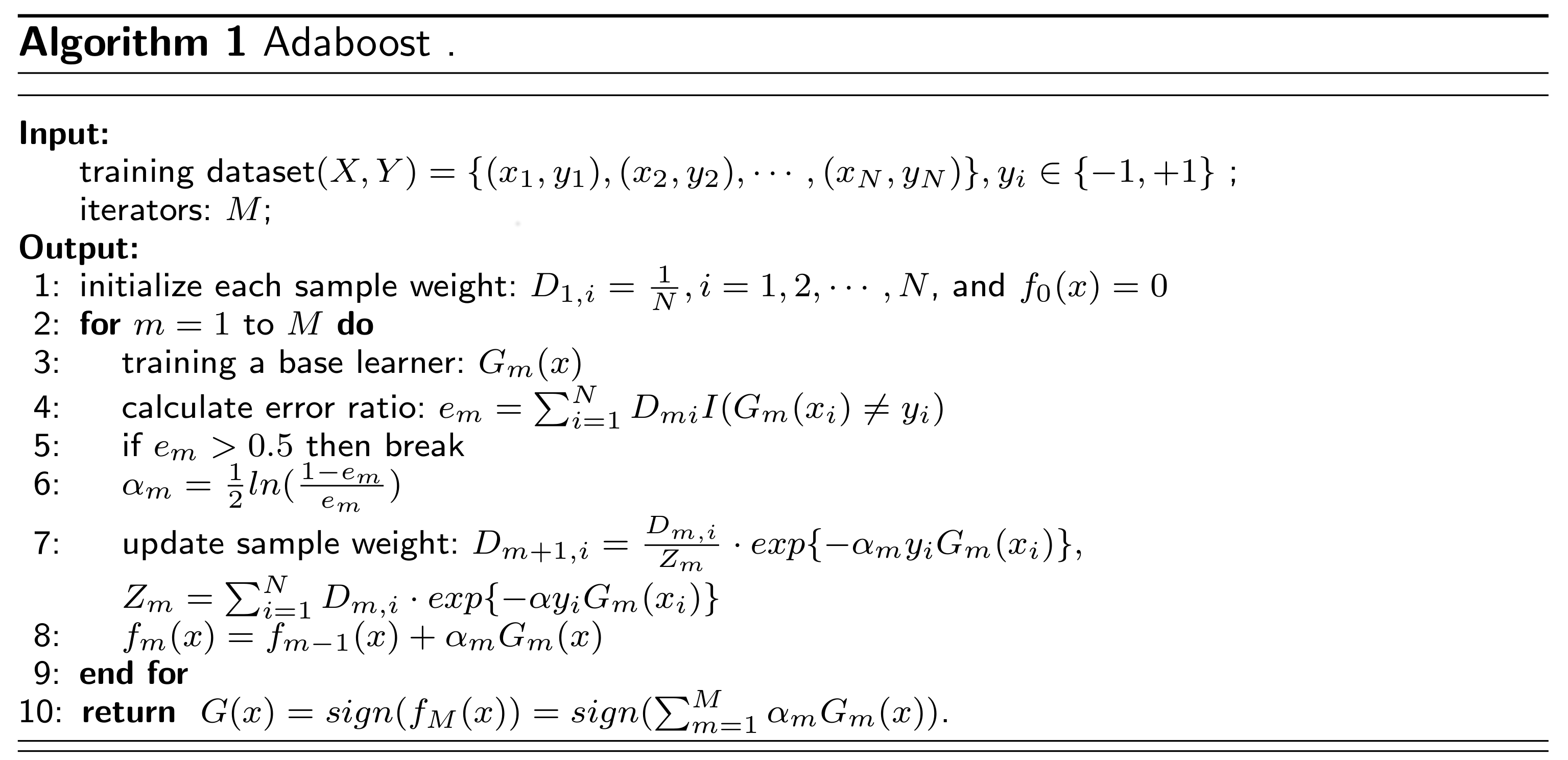

三、AdaBoost算法原理
AdaBoost是一种迭代算法,其工作原理建立在逐步优化一系列弱学习器的基础上。在这一部分,我们将深入探讨AdaBoost算法的核心组件和工作流程。
样本权重(Sample Weights)
定义
样本权重是一个数值,用于描述模型应该多大程度上关注某一个训练样本。在AdaBoost中,样本权重是动态调整的,以便让模型在后续迭代中更多地关注之前分类错误的样本。
示例
假设我们有一个二分类问题,其中包括5个样本。在第一轮迭代后,其中3个样本被错误分类。这些被错误分类的样本的权重将会增加,以便在下一轮训练中得到更多的关注。
学习器权重(Learner Weights)
定义
每个弱学习器在最终模型中的影响力是由其“学习器权重”决定的。这个权重是基于该学习器在训练数据上的性能来计算的。
示例
如果一个弱学习器在带权重的训练数据上表现出85%的准确率,而另一个仅有65%,则第一个学习器在最终模型中的权重将会更大。
加权平均/加权投票(Weighted Average/Voting)
定义
在AdaBoost算法中,弱学习器的预测结果不是简单地取平均或者投票来决定最终输出,而是通过加权平均或加权投票来进行的。这里的权重就是之前提到的学习器权重。
示例
假设有三个弱学习器,其学习器权重分别是0.2、0.5和0.3,而各自对一个样本的预测输出是1、-1和1。最终的预测结果将会是 0.2*1 + 0.5*(-1) + 0.3*1 = -0.1,由于结果小于0,因此最终分类为-1。

六、总结
AdaBoost是一种极具影响力的集成学习算法,其在许多领域都有广泛的应用,从简单的分类问题到复杂的非均衡数据集。通过本文,我们对AdaBoost的基础概念、算法原理、优缺点,以及Python实战进行了全面而深入的探讨。
  1. 适用性与灵活性:虽然AdaBoost在面对噪声和异常值时可能表现得不够稳健,但它的自适应性和简单性使其成为一个出色的“入门级”集成算法。这也意味着在进行初步数据探索和建模时,AdaBoost往往是一个很好的起点。
  2. 关注细节,但不失全局观:AdaBoost通过对错分样本的权重进行动态调整,实现了一种微观与宏观相结合的优化策略。这种机制不仅提升了模型性能,还为我们提供了一种新的视角去理解数据的内在结构。
  3. 性能与解释性的权衡:AdaBoost算法本身可能缺乏解释性,但它能与各种类型的基学习器(如决策树、神经网络等)结合使用。因此,我们实际上可以通过选择更易解释的基学习器来改善模型的解释性。
  4. 调参与复杂性:虽然AdaBoost相对容易实现,并且默认参数就能取得不错的效果,但针对特定应用场景(如高维数据、大规模数据集等)的优化仍然需要更深入的参数调整和计算资源。
综上所述,AdaBoost算法是一把双刃剑。它简单、高效,但同时也需要我们仔细处理噪声和异常值,并考虑其计算成本和解释性。只有全面而深入地理解了这些因素,我们才能充分发挥出AdaBoost的潜力,解决更为复杂和多样的实际问题。
