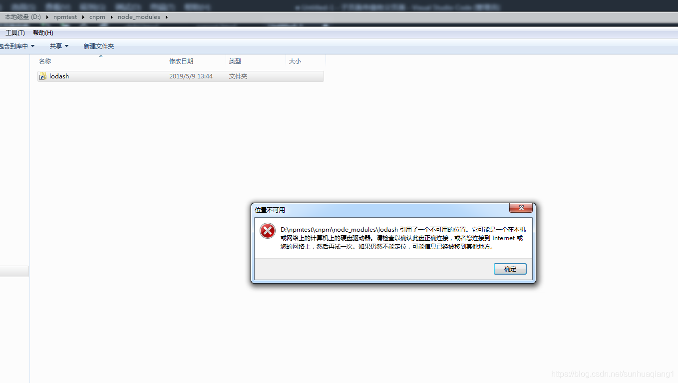

先贴下截图对比:
1.使用cnpm安装lodash
2.使用改成淘宝仓库的npm安装lodash
通过截图会发现:
cnpm安装模块的时候会在node_modules文件夹生成二个文件夹,一个以下划线 _开头以及版本号组成的名字,一个正常名字的模块,文件夹名字虽然不一样,但里面文件是一样的。
比如执行cnpm install lodash,会在node_modules文件夹下生成两个文件夹:_lodash@4.17.11@lodash和lodash,
先执行cnpm install lodash,然后再执行npm install lodash,npm安装的lodash会替换掉cnpm安装的lodash包(包括以下划线开头那个包),文件夹会只剩一个npm先安装的lodash包。再次npm uninstall lodash或者cnpm uninstall lodash,都会删除lodash包,此时插件包就变成空文件夹了。
先执行cnpm install lodash,然后再执行npm uninstall lodash后,此时会报错
 npm ERR! code EINVALIDPACKAGENAME
 npm ERR! Invalid package name "_lodash@4.17.11@lodash": name cannot start with an underscore;
 name can only contain URL-friendly characters
但是使用cnpm uninstall lodash后,不会报错,此时会删掉cnpm安装的两个包中其中一个即非下划线(正常名字)的包。剩余的那个包是可以正常通过鼠标点击打开的。然后在文件中require会报错,提示没有这个包。
先执行cnpm install lodash,然后手动删除cnpm安装的两个包中其中一个即下划线(非正常名字)的包,剩余的那个包,发现无法通过鼠标点击打开了。然后在文件中require会报错,提示没有这个包。
所以,cnpm安装的2个模块,两者存在引用关系,正常名字模块是非正常名字模块的索引,两者都必须存在才可以使用。但是npm安装下来就不存在这种情况了,因为只有一个正常名字模块。
实测发现,尽管使用npm改成淘宝仓库,发现安装速度还是远远比cnpm慢(当模块比较多的时候)。应该和cnpm安装的文件结构有关系。
