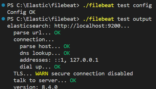

就像我们对Metricbeat所做的那样,我们可以使用以下命令测试是否一切都配置良好:
./filebeat test config
./filebeat test output
