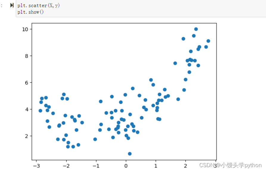

之后我们创建一个曲线并绘制
x = np.random.uniform(-3,3,size=100)
X = x.reshape(-1,1)
y = 0.5*x**2+x+3+np.random.normal(0,1,size=100)
plt.scatter(X,y)
plt.show()
运行结果如下

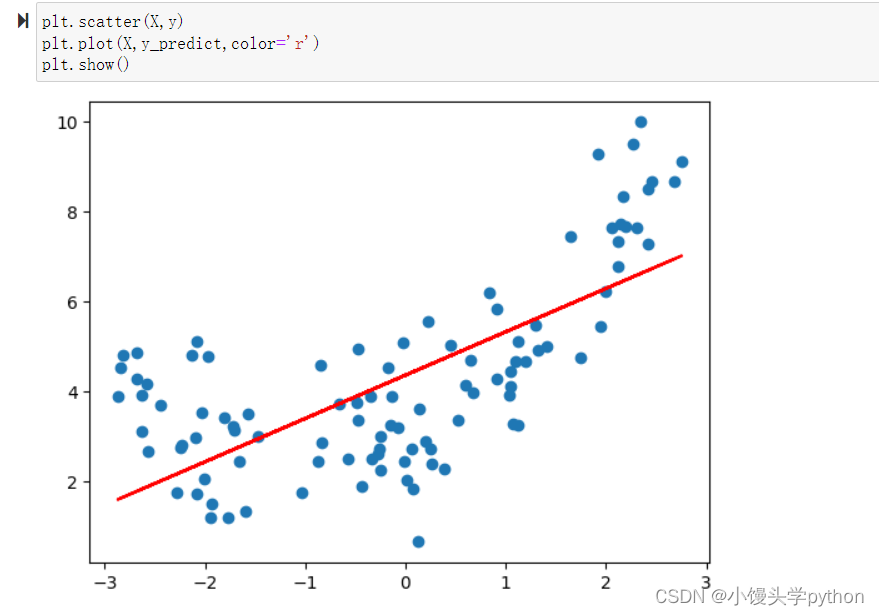

结果也是比较大的,最后我们来看一眼绘制好的直线

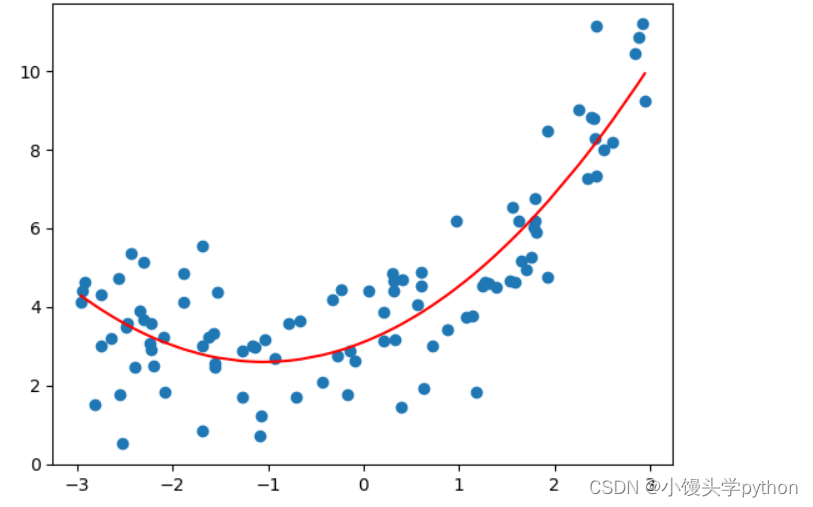

再来看看绘制后的图像
再来看看系数和截距,还是比较准确的

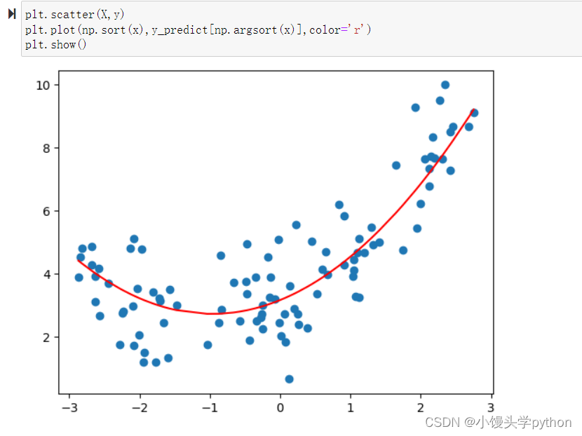

plt.scatter(X,y)
plt.plot(np.sort(x),y_predict[np.argsort(x)],color='r')
plt.show()
运行结果如下
