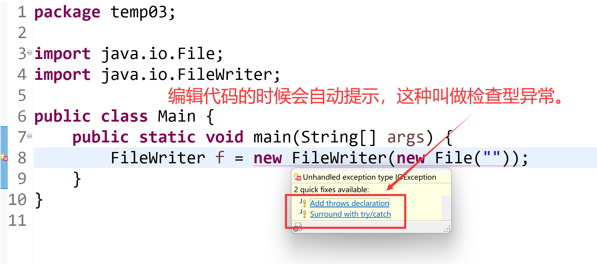

检查型异常
检查型异常(Checked Exception)是指在编译时需要进行处理的异常。在Java中,所有继承自Exception类的异常(除了RuntimeException及其子类)都属于检查型异常。当一个方法可能抛出一个检查型异常时,调用该方法的代码必须要么捕获这个异常,要么继续将这个异常向上层抛出。
检查型异常主要用于表示程序运行过程中可能发生的一些外部条件或错误,例如文件读取错误、网络连接错误等。通过对这些异常进行捕获和处理,可以增强程序的健壮性和可靠性。
示例:

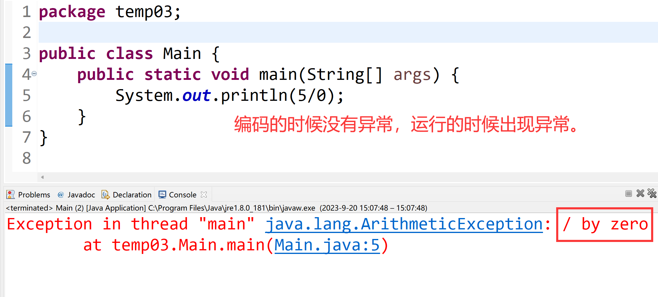

运行时异常
运行时异常是指在程序运行过程中出现的异常情况,它们通常由于代码缺陷或不符合预期的条件而引发。与编译时异常不同,运行时异常不需要在代码中显式处理或声明。常见的运行时异常包括空指针异常(NullPointerException)、数组下标越界异常(ArrayIndexOutOfBoundsException)等。

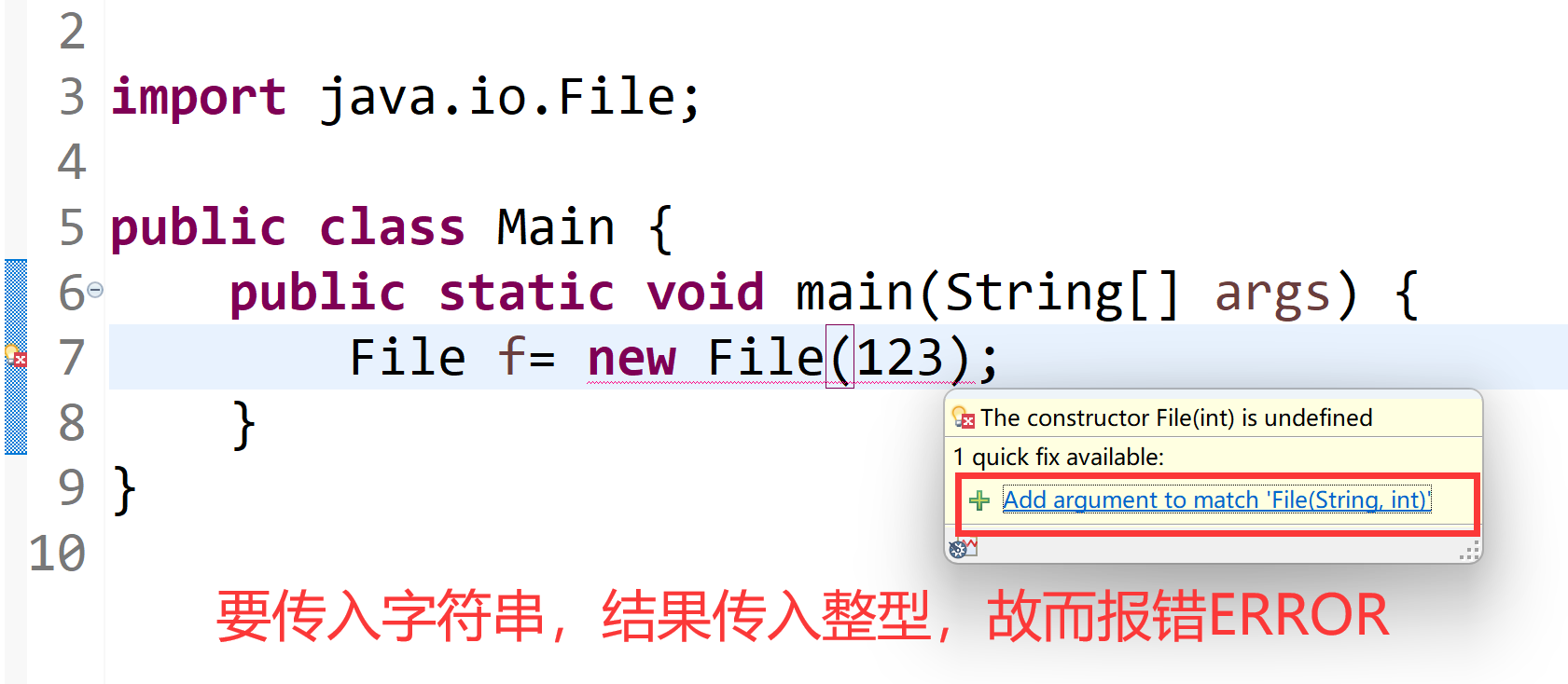

错误ERROR
错误就是编码过程中出现错误。例如:参数传递,数据越界,代码错误等。
