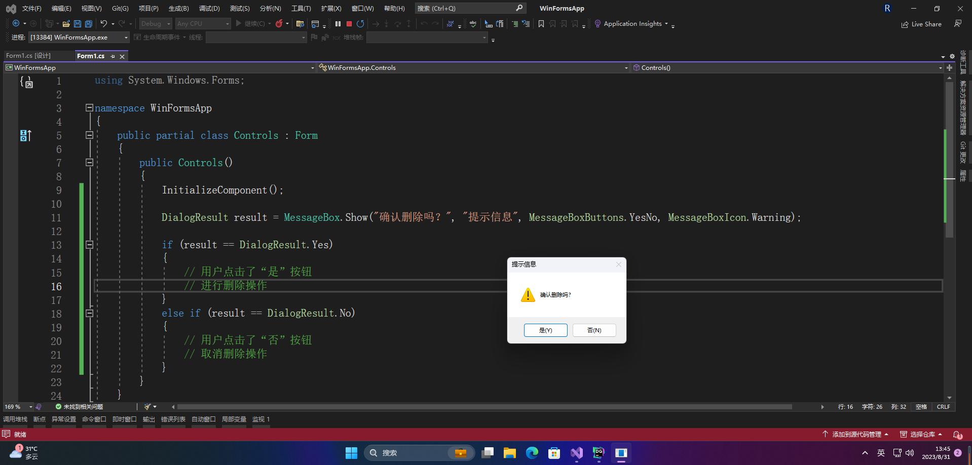

🦋1.5 DialogResult
在Winform中,DialogResult是一个枚举类型,用于指示对话框返回的结果。这个枚举类型中有一些常用的枚举成员,包括OK、Cancel、Yes、No等,这些成员对应着常见的对话框的按钮。
一般来说,当用户点击对话框中的某个按钮时,对话框会返回一个DialogResult类型的结果,开发人员可以根据这个结果来判断用户的操作,并且进行相应的处理。
下面是一个使用DialogResult的示例代码:
DialogResult result = MessageBox.Show("确认删除吗?", "提示信息", MessageBoxButtons.YesNo, MessageBoxIcon.Warning);
if (result == DialogResult.Yes)
    // 用户点击了“是”按钮
    // 进行删除操作
else if (result == DialogResult.No)
    // 用户点击了“否”按钮
    // 取消删除操作
在这个示例中,我们使用了MessageBox.Show方法来展示一个提示框,这个方法会返回用户点击的按钮对应的DialogResult类型的结果。然后我们就可以根据这个结果来执行相应的操作。
除了MessageBox之外,还有很多其他的Winform控件也可以返回DialogResult类型的结果,比如OpenFileDialog、SaveFileDialog等。在使用这些控件时,我们也可以根据返回的结果来判断用户的操作。

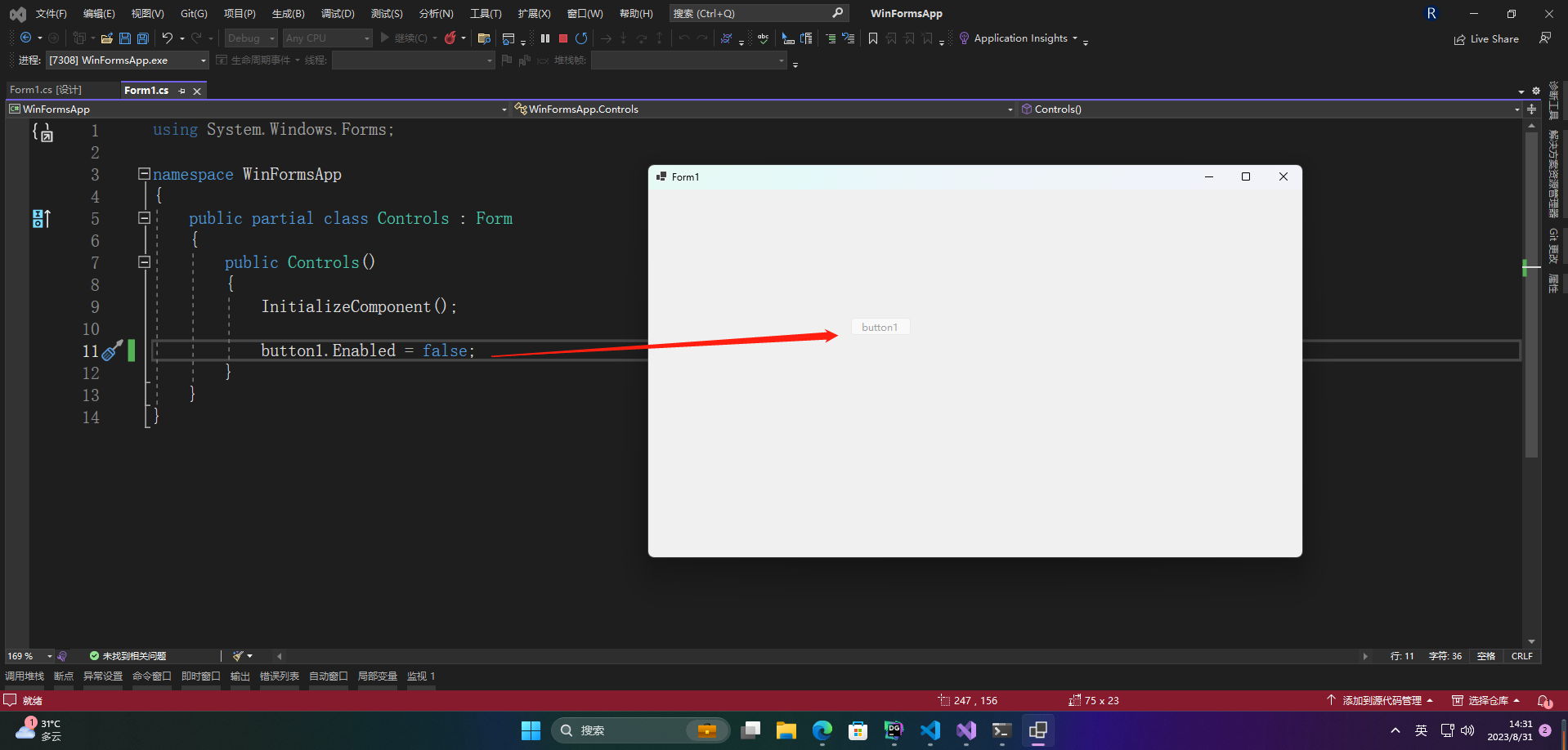

🦋1.6 Enable
在WinForms中,Enable是一种属性,用于指示控件是否启用。当控件启用时,用户可以与其进行交互,否则它将处于禁用状态,不能与用户进行交互。
例如,如果你有一个Button控件,当你设置Button的Enable属性为false时,按钮将被禁用,用户将不能点击它。同样,如果你有一个文本框控件,当你设置它的Enable属性为false时,用户将无法编辑文本框中的文本内容。
在代码中,你可以通过以下方式设置控件的Enable属性:
// 启用一个按钮
button1.Enabled = true;
// 禁用一个文本框
textBox1.Enabled = false;
有时候你可能需要动态地启用或禁用一些控件,这可以根据你的应用程序中的业务逻辑进行操作。在这种情况下,你可以使用上面的代码来设置控件的Enable属性。
