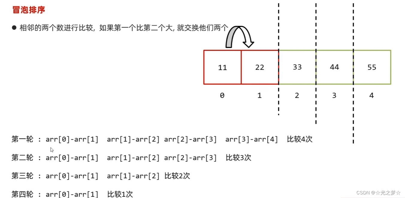

相邻的两个数进行比较, 如果第一个比第二个大, 就交换他们两个
也就是说:把第一个元素与第二个进行比较,比出最大的那个(如果第一个大,那就把第二个数与第一个数互换位置,如果第二个大那就位置不变),然后拿第二个去和第三个元素进行比较,以此类推,那么最后的元素应该会是最大的数。
对所有的元素重复以上的步骤,除了最后一个,即需要进行length-1次。

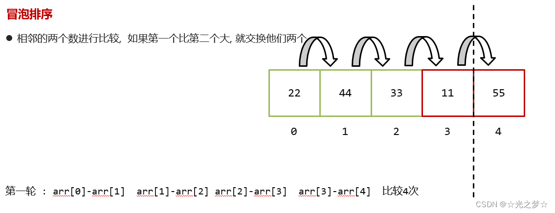

第一次是对n个数进行n-1次比较,进行到最后第n个的一个是最大的;
第二次是对n-1个数进行n-2次比较,进行到最后第n-1个的一个是最大的;
第一轮:可以选出最大值
第一轮 : arr[0]-arr[1] arr[1]-arr[2] arr[2]-arr[3] arr[3]-arr[4] 比较4次
1.2 冒泡排序图例
五个元素只需比较四轮
第二轮 : arr[0]-arr[1] arr[1]-arr[2] arr[2]-arr[3] 比较3次
第三轮 : arr[0]-arr[1] arr[1]-arr[2] 比较2次
第四轮 : arr[0]-arr[1] 比较1次
