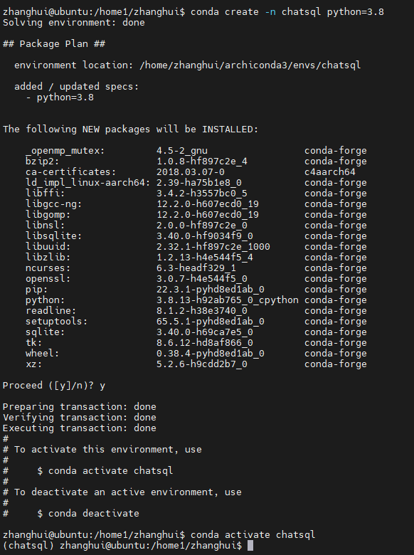

先创建conda环境:(考虑到pytorch的Jetson版本目前只有python3.8的版本)
conda create -n chatsql python=3.8
conda activate chatsql

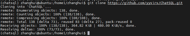

git clone https://github.com/yysirs/ChatSQL.git
cd ChatSQL

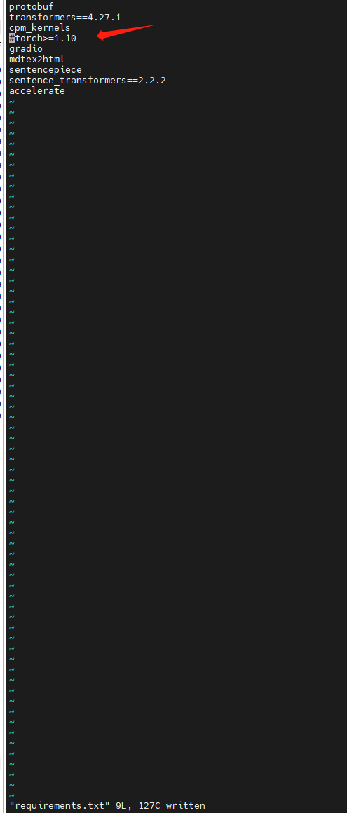

等等,凡是在Jetson上安装torch都要小心。
在 requirements.txt注释掉torch

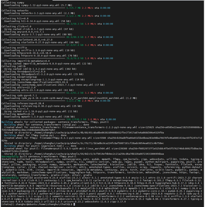

pip install -r requirements.txt
真是的,不知道在哪里又引发了torch。。。那就装完了再卸载吧!唉。

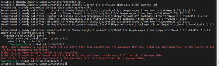

安装torch 2.0.0 Jetson专用版:
pip install ./torch-2.0.0+nv23.05-cp38-cp38-linux_aarch64.whl

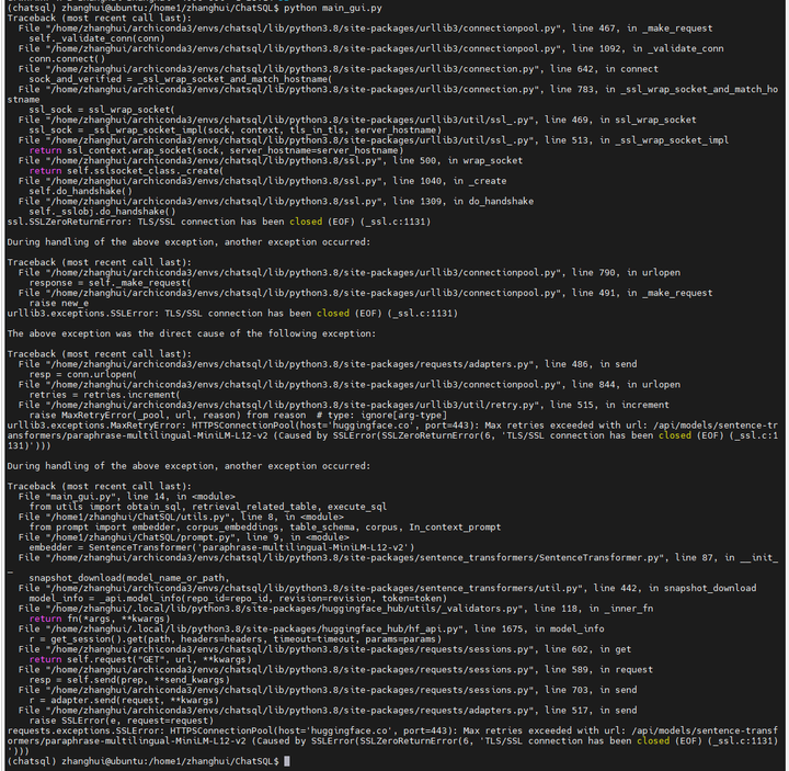

python main_gui.py
看日志也在连huggingface.co...

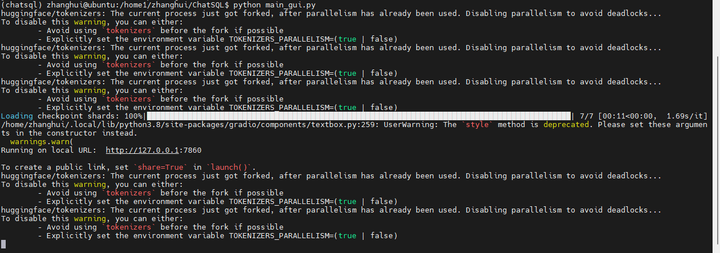

编辑 main_gui.py,做如下改动:
os.environ["CUDA_VISIBLE_DEVICES"] = "0" tokenizer = AutoTokenizer.from_pretrained("./THUDM/chatglm2-6b", trust_remote_code=True) model = AutoModel.from_pretrained("./THUDM/chatglm2-6b", trust_remote_code=True).half().cuda()
python main_gui.py
添加图片注释,不超过 140 字(可选)
奇怪,好像没有变化。

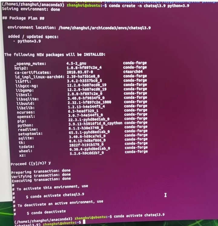

考虑到刚刚源码编译了Pytorch的新版本,张小白不由得想,如果编译一个python 3.9的pytorch包,岂不是可以在conda 3.9的环境下运行了。
心动不如行动,那就开始试试吧!
conda create -n chatsql3.9 python=3.9
conda activate chatsql3.9

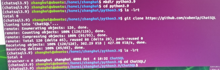

cd /home1/zhanghui
mkdir python3.9
cd python3.9
git clone https://github.com/cubenlp/ChatSQL
cd ChatSQL

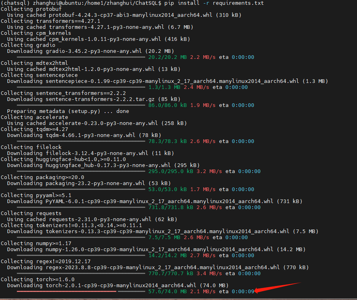

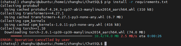

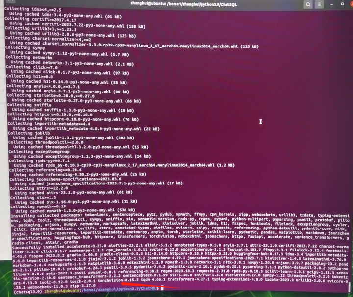

这里可以看到它装了pytorch 2.0.1(但是显然不是jetson版本的)

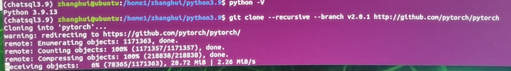

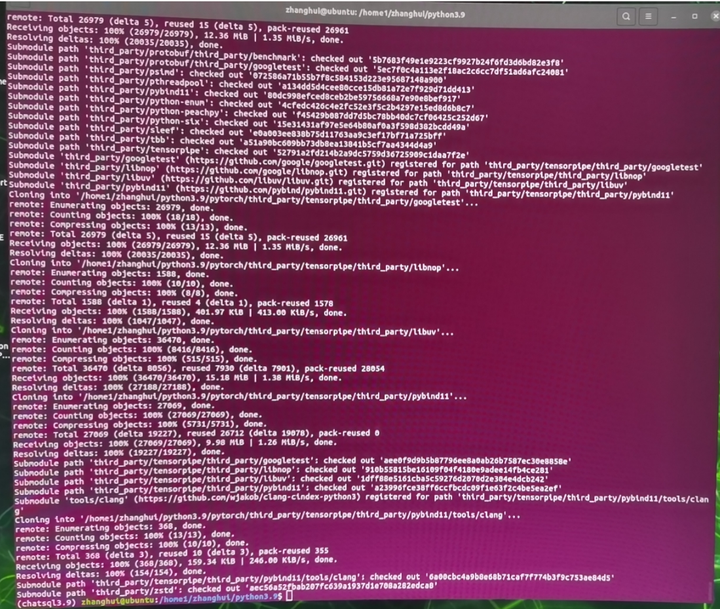

我们来下载pytorch的源码:
git clone --recursive --branch v2.0.1http://github.com/pytorch/pytorch

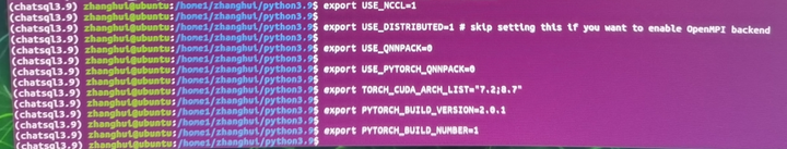

设置环境变量:
export USE_NCCL=1
export USE_DISTRIBUTED=1 # skip setting this if you want to enable OpenMPI backend
export USE_QNNPACK=0
export USE_PYTORCH_QNNPACK=0
export TORCH_CUDA_ARCH_LIST="7.2;8.7"
export PYTORCH_BUILD_VERSION=2.0.1
export PYTORCH_BUILD_NUMBER=1
#sudo nvpmodel -m 0
#sudo jetson_clocks
cd pytorch
#pip install -r requirements.txt
#pip install scikit-build
#pip install ninja

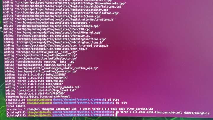

python3 setup.py bdist_wheel

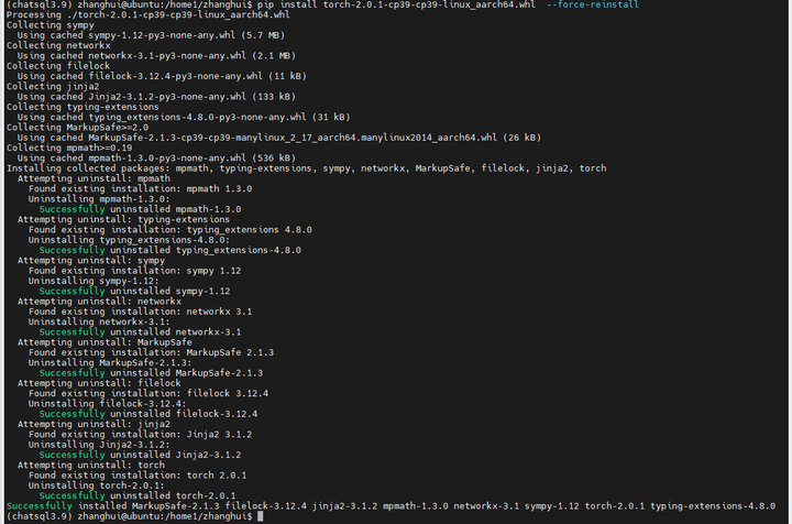

源码编译完成后,将dist下的whl文件复制到张小白常用的安装位置 /home1/zhanghui
安装一下:
pip install torch-2.0.1-cp39-cp39-linux_aarch64.whl --force-reinstall

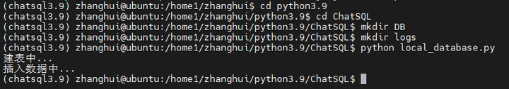

mkdir DB
mkdir logs
# 生成本地数据库+插入数据
python local_database.py
# 基于GLM生成SQL
python main_gui.py

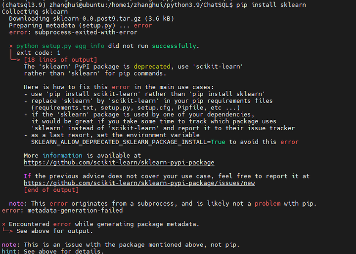

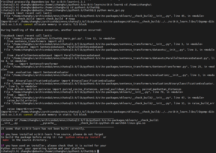

这个还整出新的问题来了吗?

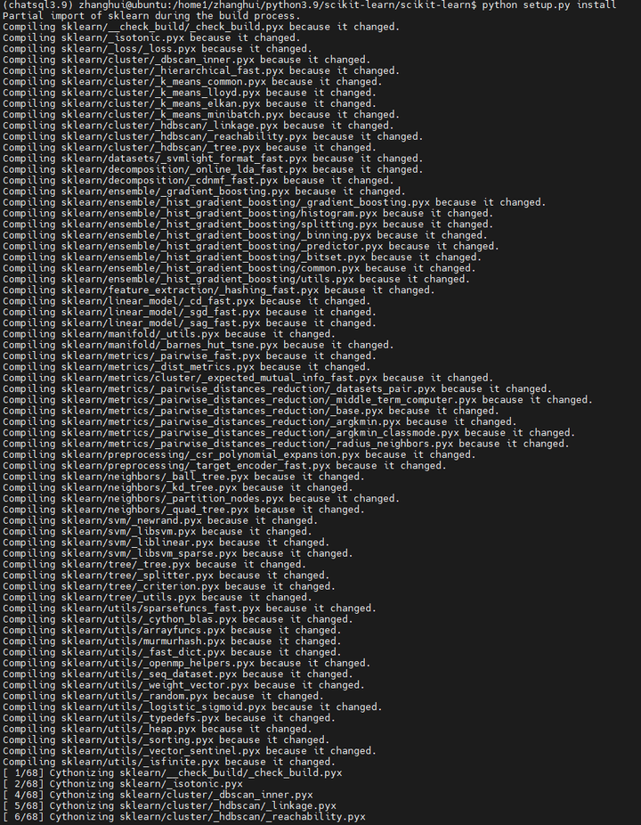

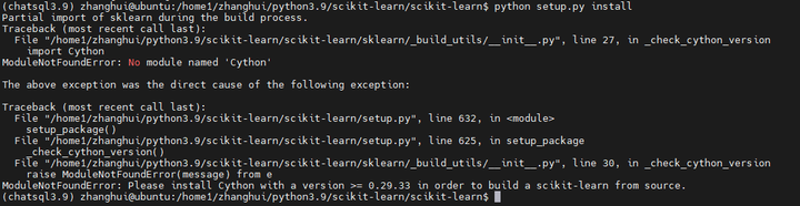

pip install sklearn
cd ..

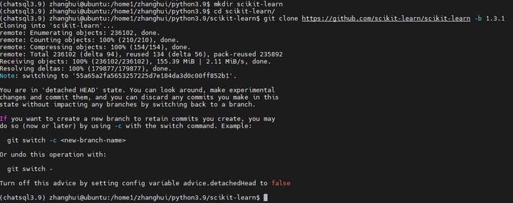

mkdir scikit-learn
cd scikit-learn

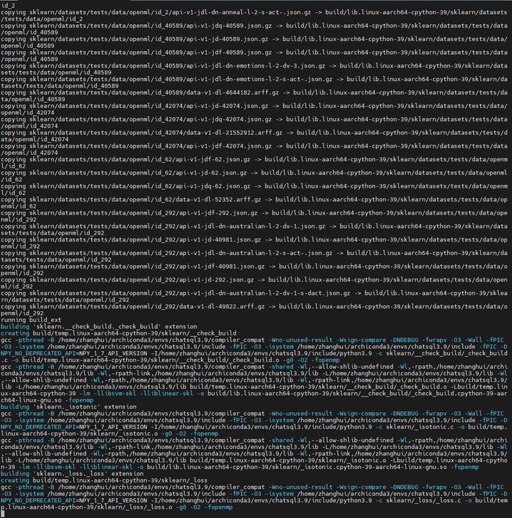

git clone https://github.com/scikit-learn/scikit-learn -b 1.3.1
cd scikit-learn

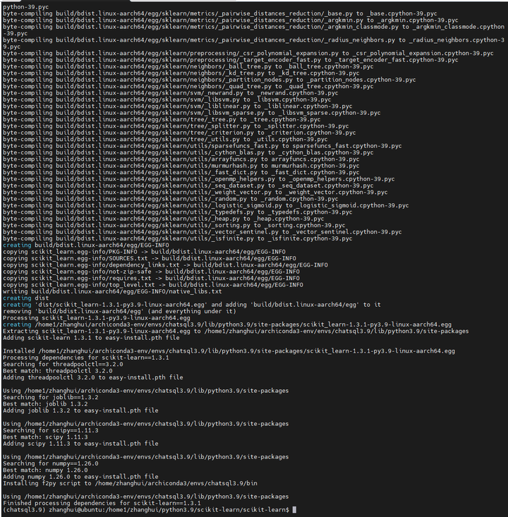

python setup.py install
pip install Cython
再来:python setup.py install
回到ChatSQL目录:
cd /home1/zhanghui
cd python3.9/ChatSQL

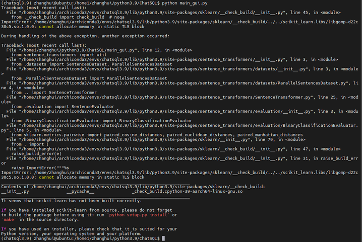

python main_gui.py
还是一样。。并不是 scikit-learn包的问题。

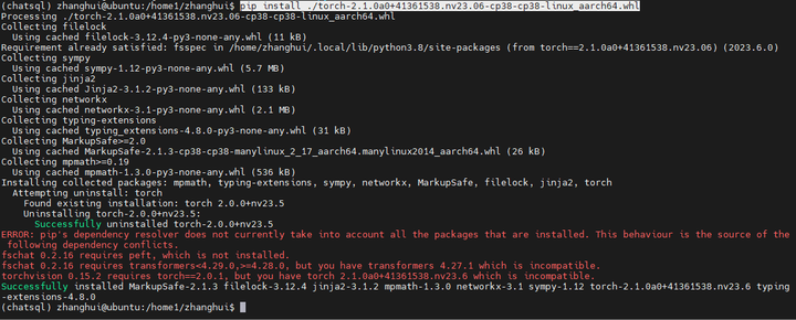

换回到Python3.8的chatsql conda环境吧
conda deactivate
cd /home1/zhanghui
cd ChatSQL
pip install ./torch-2.1.0a0+41361538.nv23.06-cp38-cp38-linux_aarch64.whl

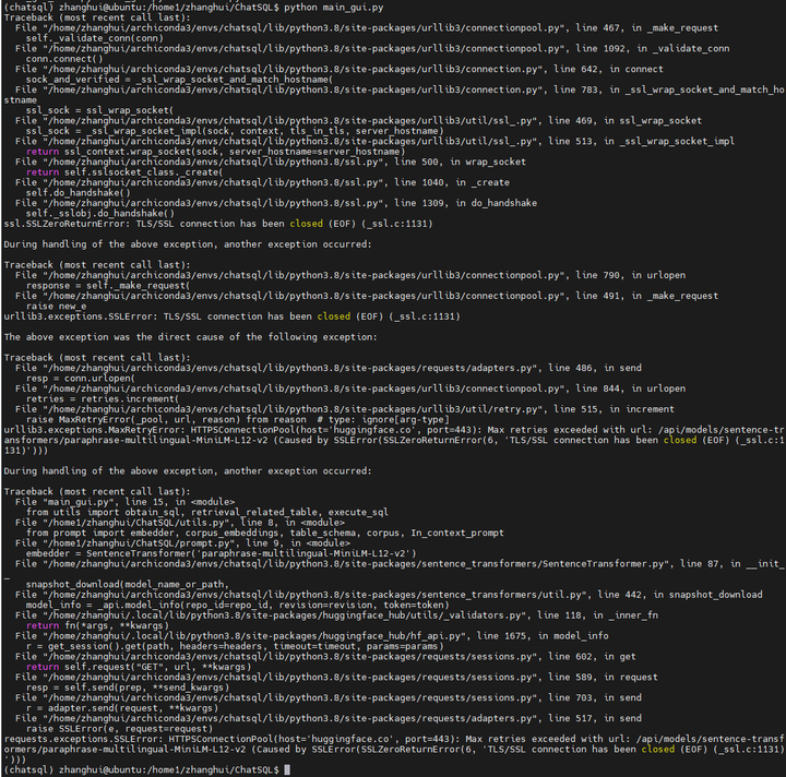

python main_gui.py
绕了一圈,又绕回来了!
答复不尽人如意。。。

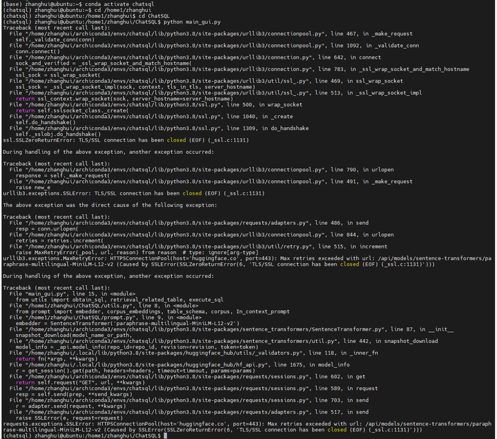

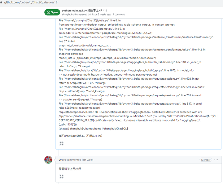

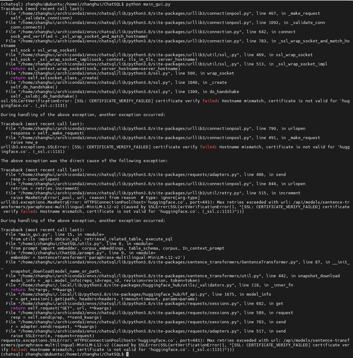

仔细看日志:
requests.exceptions.SSLError: HTTPSConnectionPool(host='huggingface.co', port=443): Max retries exceeded with url: /api/models/sentence-transformers/paraphrase-multilingual-MiniLM-L12-v2 (Caused by SSLError(SSLCertVerificationError(1, "[SSL: CERTIFICATE_VERIFY_FAILED] certificate verify failed: Hostname mismatch, certificate is not valid for 'Hugging Face – The AI community building the future.'. (_ssl.c:1131)")))

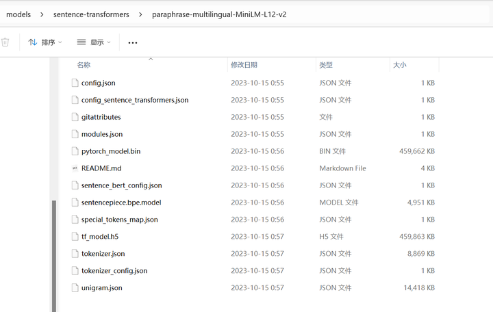

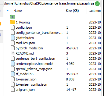

貌似它在下载HuggingFace的 sentence-transformers/paraphrase-multilingual-MiniLM-L12-v2 这个包,张小白有点眼熟,不如直接下载好了传到本地试试。
将这个目录传到Orin的ChatSQL目录下。
再来:
python main_gui.py
感觉还是路径不对。
修改 prompt.py,将
embedder = SentenceTransformer('paraphrase-multilingual-MiniLM-L12-v2')
改为:
embedder = SentenceTransformer('/home1/zhanghui/ChatSQL/sentence-transformers/paraphrase-multilingual-MiniLM-L12-v2')

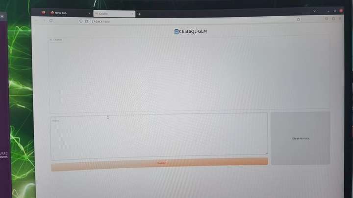

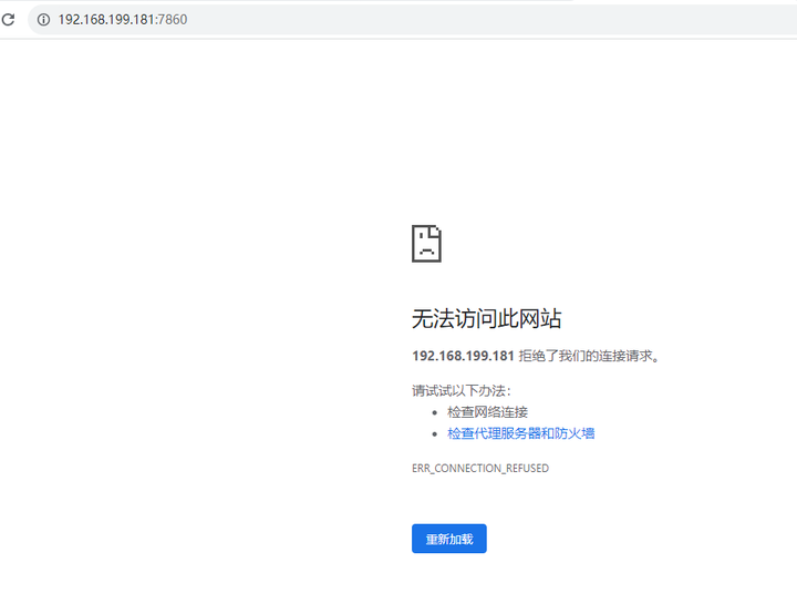

根据提示,打开 http://192.168.199.181:7860
貌似暂时不能在其他机器访问。
登录到Orin的桌面打开 http://127.0.0.1:7860看看:
界面出来了。

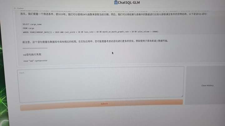

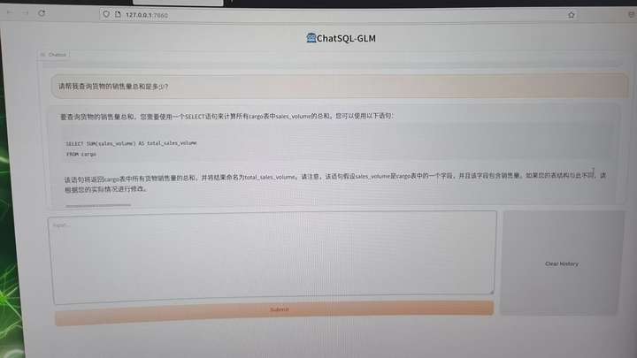

提问:
貌似SQL生成了,但是没有找到数据。应该是库跟脚本不对应造成的。

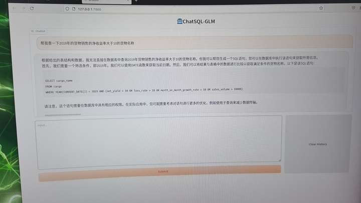

换一个命令:
好像也是如此。
