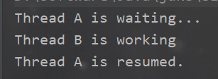

public class WaitNotifyExample {
    public static void main(String[] args) throws InterruptedException {
        final Object lock=new Object();//作为锁对象
        //线程A
        Thread threadA = new Thread(() -> {
            synchronized (lock) {
                System.out.println("Thread A is waiting...");
                try {
                    lock.wait();//线程A等待并释放锁
                    System.out.println("Thread A is resumed.");
                } catch (InterruptedException e) {
                    e.printStackTrace();
        Thread threadB = new Thread(() -> {
                System.out.println("Thread B is working");
                lock.notify();//唤醒一个等待的线程A
//                lock.notifyAll();//唤醒所有等待的线程
        threadA.start();
        Thread.sleep(1000);
        threadB.start();
image-20230828104122093
上述代码中,我们创建了两个线程A和B,它们共享一个对象锁lock。线程A首先进入同步块,调用lock.wait()方法进入等待状态,并释放了lock对象的锁。接下来线程B进入同步块,执行一些操作后,通过lock.notify()方法唤醒了一个正在等待的线程A。线程A被唤醒后继续执行,并在控制台输出相关信息。
这里在主线程中使用Thread.sleep(1000)暂停了一段时间,以确保线程A先进入等待状态。
