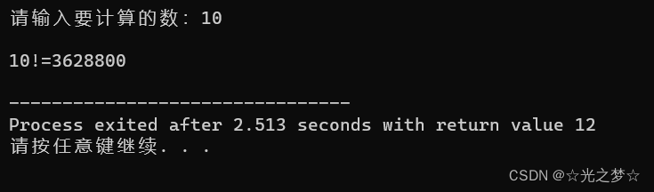

4.1 计算阶乘
要求:写出一个程序,让用户输入n,然后计算输出n!
思路:显然读用户的输入需要一个int的 变量n ,然后计算的结果需要用一个变量保存,也可以是int的 fact,在计算中需要有一个变量不断地从1递增到n,那可以是int的 i
代码示例:
#include <stdio.h>
int main()
	int n;
	printf("请输入要计算的数:");
	//用n来保存用户输入的数
	scanf("%d",&n);
	printf("\n");
	//计算的结果用fact来保存
	int fact = 1;
    //计算阶乘
	int i = 1;
	for( i = 1;i <= n; i++)
	    fact *= i;
	printf("%d!=%d\n",n,fact);
运行结果:

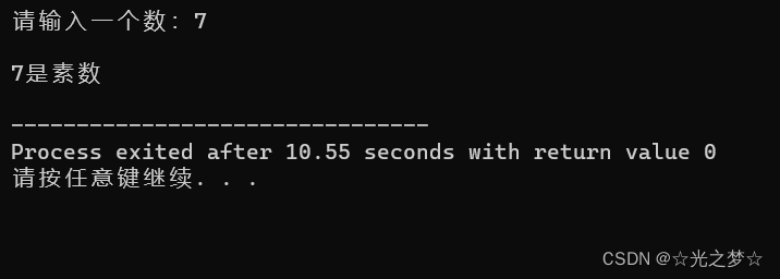

4.2 判断输入的数是否是素数
素数:只能被1和自身整除的数,不包括1
要求:判断输入的数是否是素数
代码示例:
#include <stdio.h>
int main()
    //输入一个数x
	int x;
	printf("请输入一个数:");
	scanf("%d",&x);
	printf("\n");
	int i;
	int isprime=1;    // 先让x是素数
    // 判断输入的是不是素数
    //素数是除了1只能被1和自身整除的数,所以从程序2开始
	for (i=2;i<x;i++)
		if (x%i==0)
			isprime=0;
			break;
	if (isprime==1)
		printf("%d是素数\n",x);
	}else
		printf("%d不是素数\n",x);
	return 0;
运行结果:

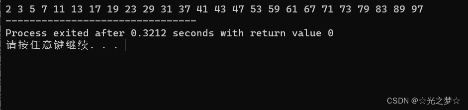

4.3 输出100以内的素数
要求:如何让程序输出100以内的素数呢?
 (一定要自己先动脑筋想一想哦,我的只是其中一个方法,或许你想到的方法会比我方法的更高效,代码量比我用的更少哦。有更好的方法欢迎大家积极在评论区投稿或者私信我哦)
代码示例:
#include <stdio.h>
int main()
    //定义一个变量x,让x保存我们输入的值
    int x;
    //我们需要有一个循环,从 1 到 100
    for(x=2; x<=100; x++)
	    int i;
	    int isPrime = 1;     // x是素数
        //判断输入的数是不是素数
	    for ( i=2; i<x; i++ )
	        if ( x % i == 0 )
	            isPrime = 0;
	            break;
	    //当它是素数的时候就输出出来,不是素数就不要输出任何东西
	    if ( isPrime == 1 )
	        printf("%d ", x);
    return 0;
 运行结果:
