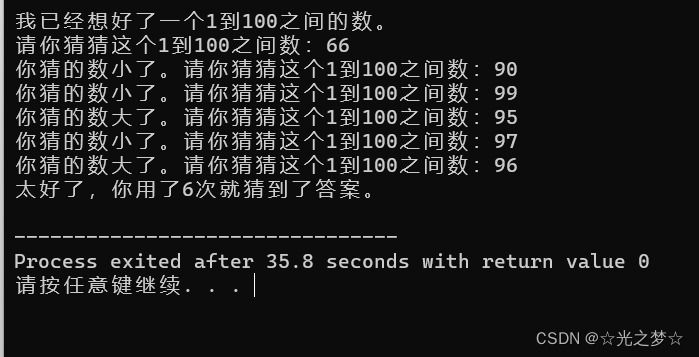

代码示例:
#include <stdio.h>
#include <stdlib.h>
#include <time.h>
int main(){
    //调用srand()函数。
	//不加srand(time(0));的话,每次循环的数都一样
    srand(time(0));
    //让生成的随机数在1~100之内
	int number = rand()%100;
	// 定义一个count变量用来记录用户输入的次数,定义变量a用来保存用户输入的数
	int count = 0;
	int a = 0;
	printf("我已经想好了一个1到100之间的数。\n");
	do {
		printf("请你猜猜这个1到100之间数:");
		scanf("%d", &a);
		if( a > number )
			printf("你猜的数大了。");
		else if( a < number )
			printf("你猜的数小了。");
		count ++;
	} while (a != number);
	printf("太好了,你用了%d次就猜到了答案。\n", count);
	return 0;
运行结果:
