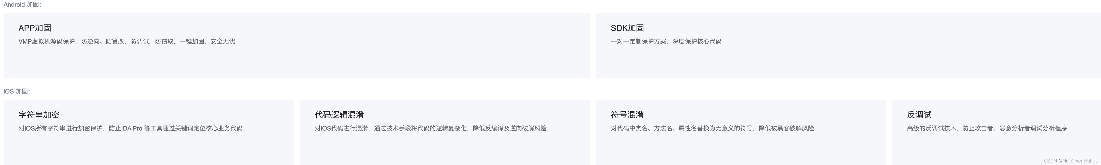

目前市面上主流的加固方式有 360 加固保腾讯云乐固梆梆加固网易易顿顶象等等…这些加固平台工作流程基本都是APK加固、APP签名
网易易顿加固截图信息:
顶象加固截图信息:

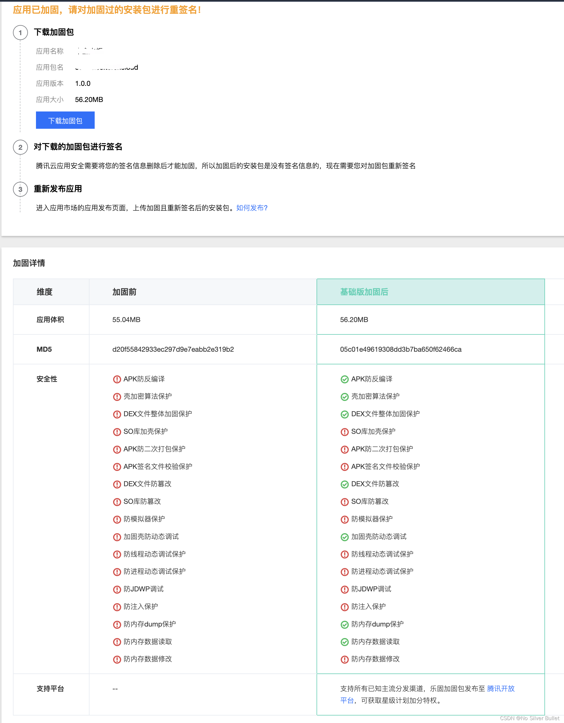

腾讯云加固截图信息(果然白嫖的不香~):
加固后效果如下:

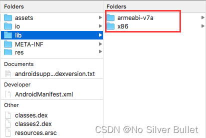

5.3.2 查看apk支持的CPU类型
使用解压工具打开apk,在lib目录下可以查看到支持的CPU类型,如下图所示:
