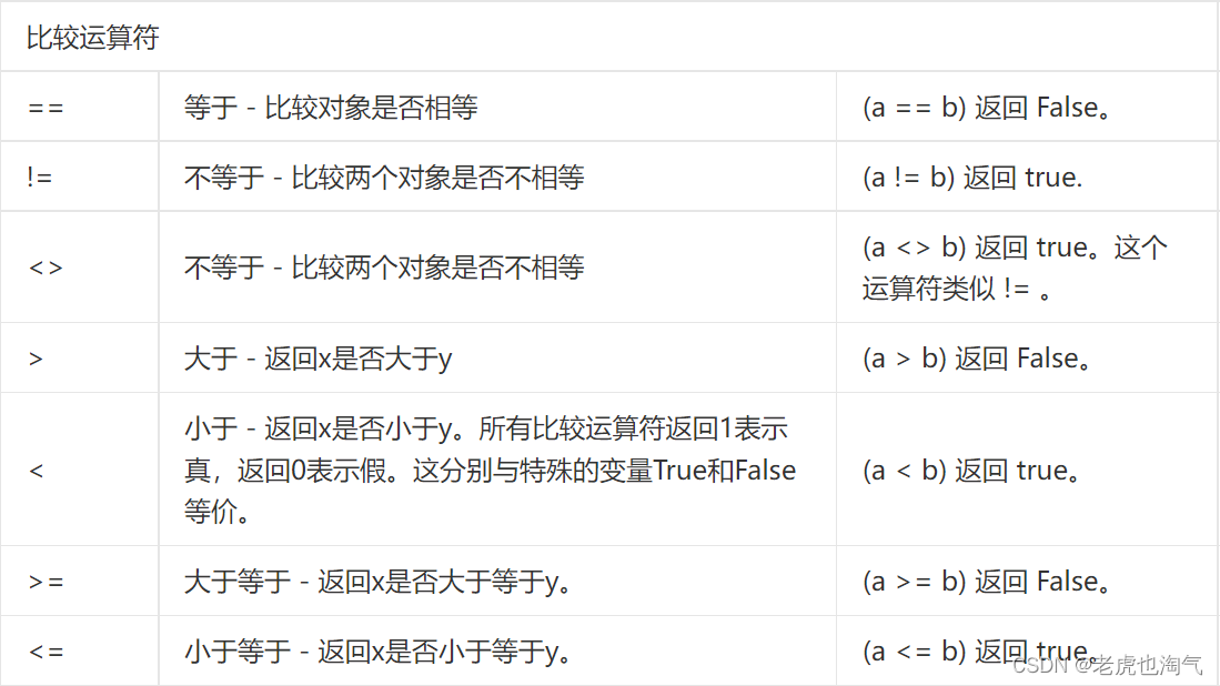

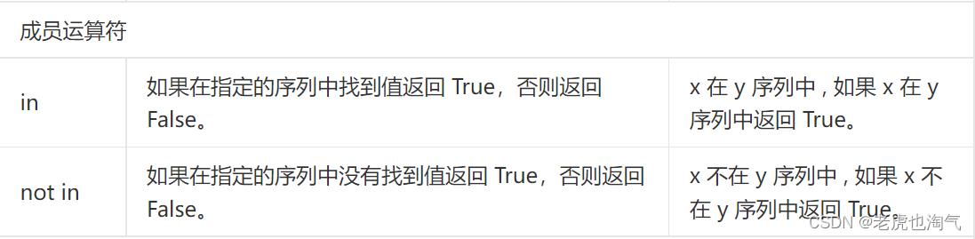

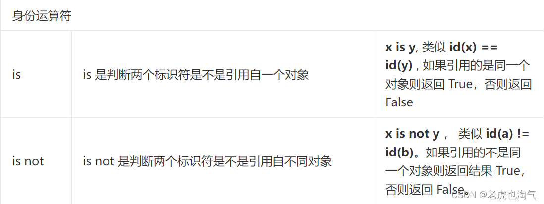

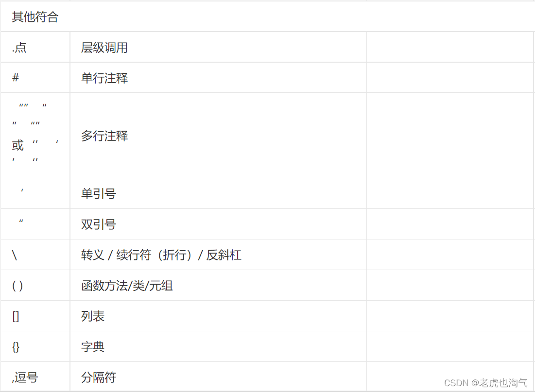

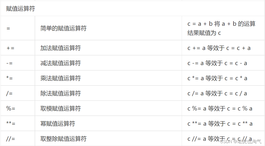

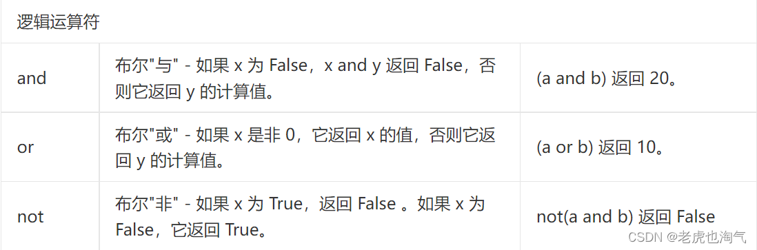

7、如何理解Python中的if name == ‘main
通俗的理解__name__ == ‘main’:假如你叫小明.py,在朋友眼中,你是小明(name == ‘小明’);在你自己眼中,你是你自己(name == ‘main’)。
if name == 'main’的意思是:当.py文件被直接运行时,if name == 'main’之下的代码块将被运行;当.py文件以模块形式被导入时,if name == 'main’之下的代码块不被运行。

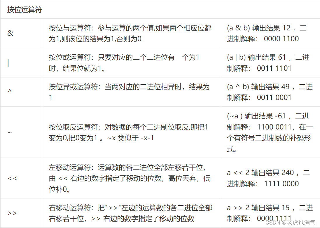

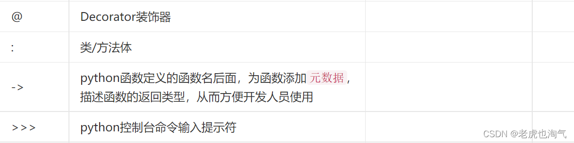

Python中的各种符号总结如下:
