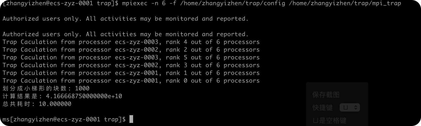

给每台主机分配了2个进程(在 config 文件中设置),总共有6个进程共同执行计算任务。
ecs-zyz-0001:2
ecs-zyz-0002:2
ecs-zyz-0003:2
执行语句
mpiexec -n 6 -f /home/zhangyizhen/trap/config /home/zhangyizhen/trap/mpi_trap

实验计算的梯形面积为——函数:f(x)=x*x,a=0,b=5000的面积部分。
通过调整梯形积分 法划分成小梯形的个数规模,来比较不同编程方式的异同。
下面对三种编程模式设置规模n=100,1000,2000,5000这几个参数来实现计算并计算时间进行对比。

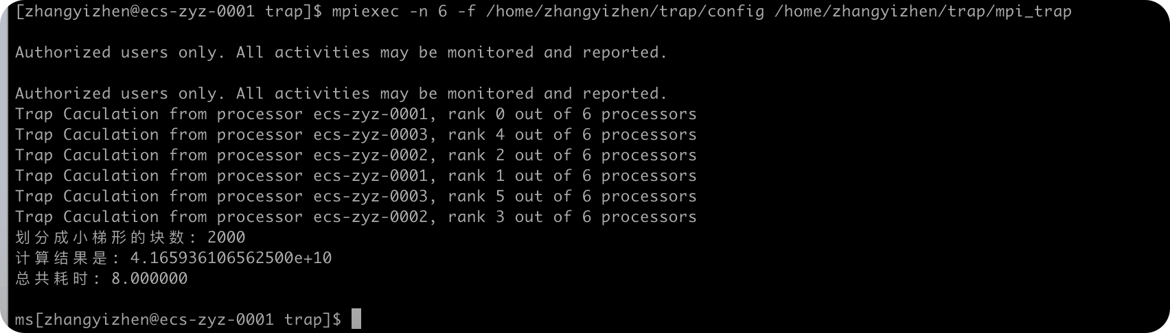

mpi实现

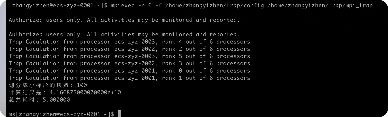

规模:n=100

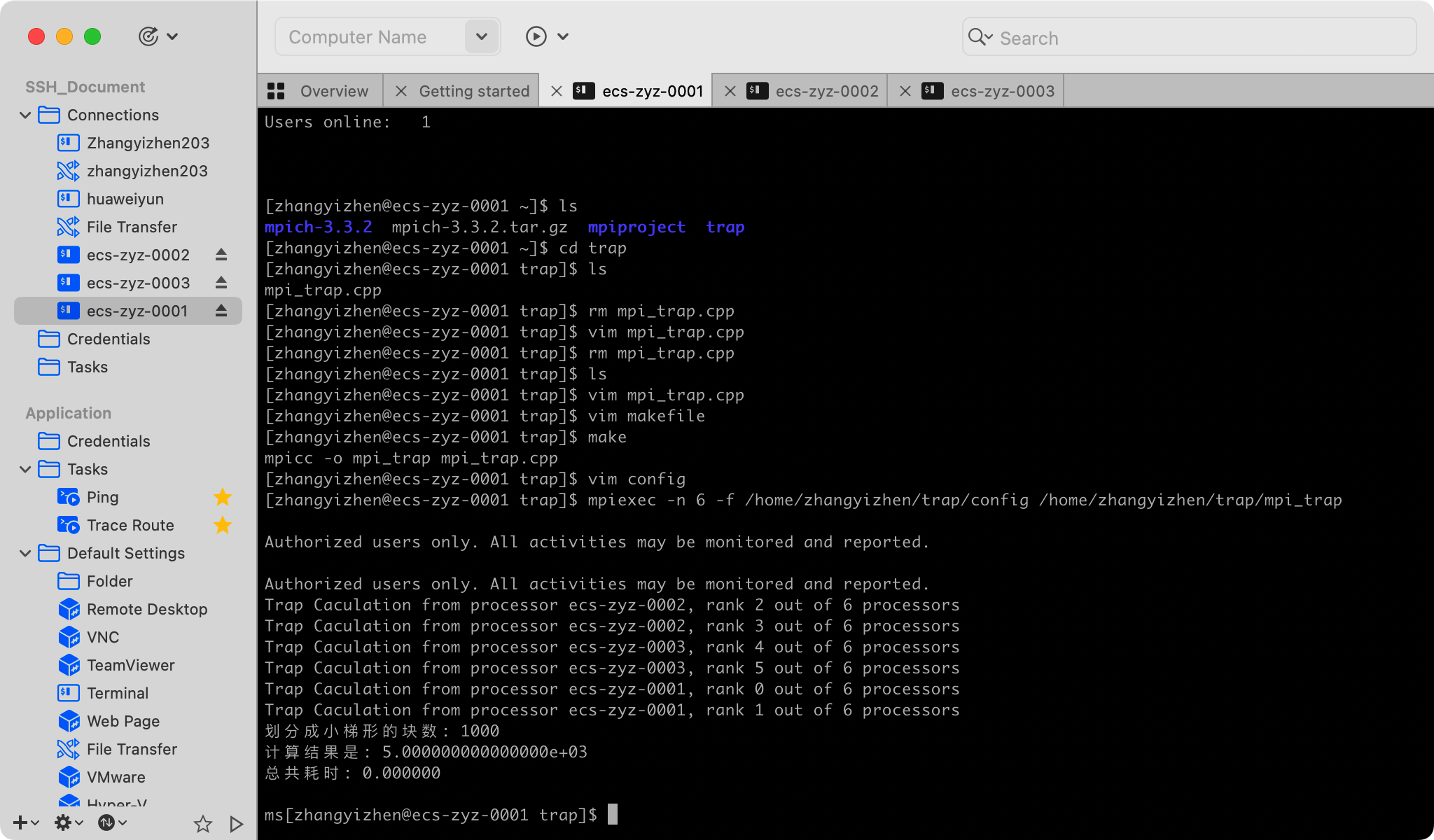

image-20221218145906542
规模:n=1000
image-20221214174125916
规模:n=2000
image-20221218150218474

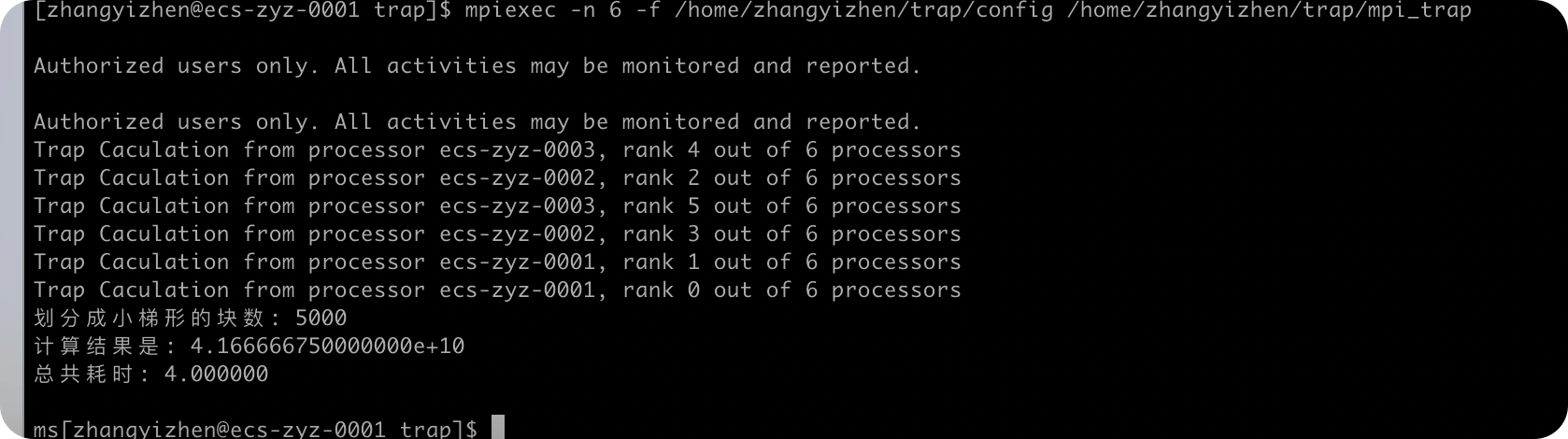

规模:n=5000
image-20221218150423144

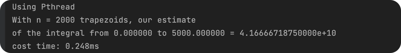

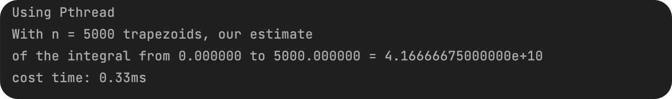

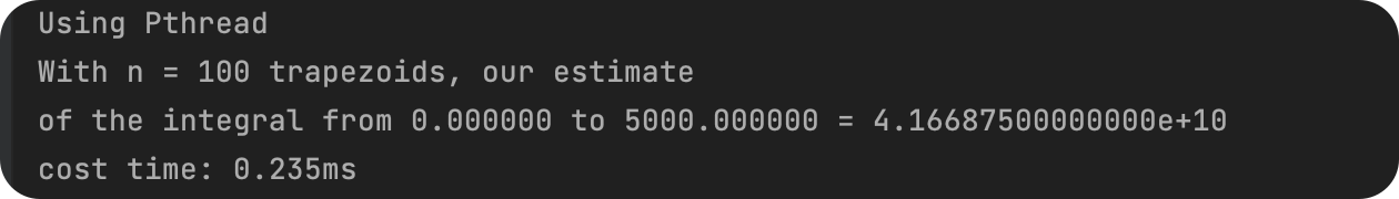

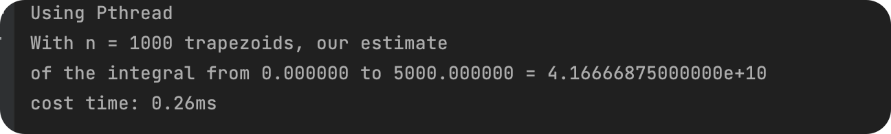

Pthread实现
规模:n=100
image-20221218200931299
规模:n=1000
image-20221218200950175
规模:n=2000
image-20221218201016430
规模:n=5000
image-20221218201115062

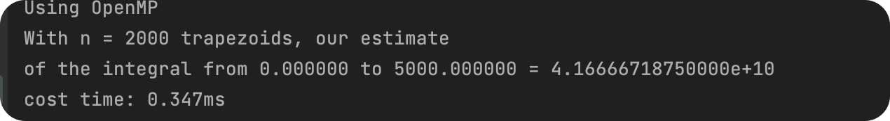

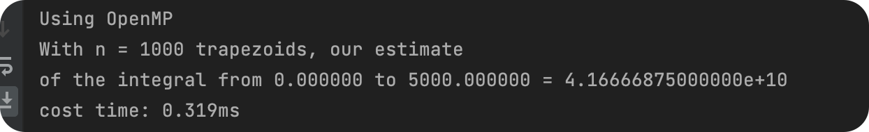

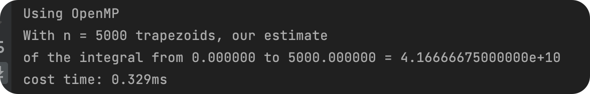

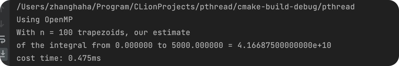

OpenMP实现
规模:n=100
image-20221218200922621
规模:n=1000
image-20221218201000184
规模:n=2000
image-20221218201027086
规模:n=5000
image-20221218201103343

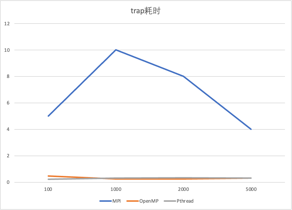

对比分析
规模 MPI OpenMP Pthread
100 5 0.475 0.235
1000 10 0.26 0.319
2000 8 0.248 0.347
5000 4 0.329 0.33
image-20221218202733474
根据上述图表可以看出,几种实现方式的性能差异较为明显。
可能是因为OpenMP以及Pthread使用的是本地的电脑完成,所以处理速度快,效率高;
而MPI 方法的执行时间出现较长的现象,MPI使用远程服务器以及三个服务器之间的通信完成,存在网络延迟问题。
可见,在网络较差的情况下,使用MPI算法,并不能得到更大的优势。
并且耗时并没有随着梯形划分规模n的增大而增大,推测应该是数据规模太小了,程序多线程处理以及网络延时的耗时影响完全覆盖了规模问题。

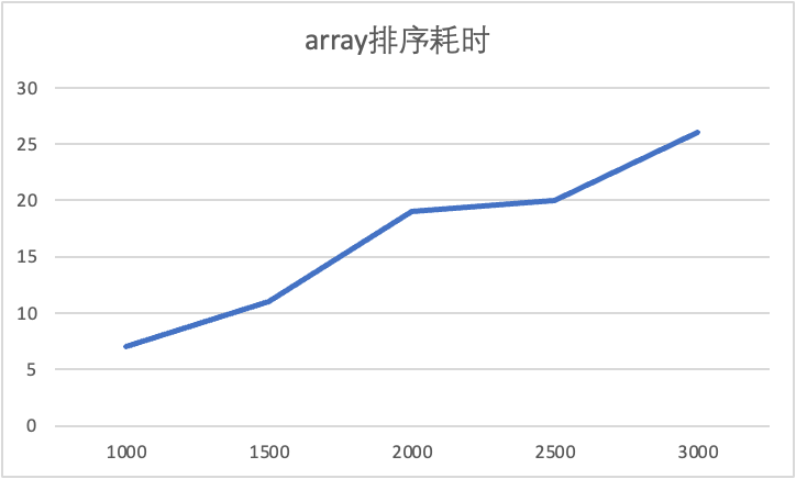

多个数组排序(MPI)
实验内容
对于课件中“多个数组排序”的任务不均衡案例进行MPI编程实现,规模可自己设定、调整。
对 ARR_NUM 个长度为 ARR_LEN 的一维数组进行排序,使用MPI编程。
算法设计
数组不均衡初始化
初始化 ARR_NUM 行,ARR_LEN 列的数组。
当行数 i 属于 0~2499 时, ratio = 0,此时 2500 行内完全升序排列;当
行数 i 属于 2500~4999 时, ratio = 32 此时随机有 2500 * 1/4 行升序, 2500 * 3/4 行降序;
当 行数 i 属于 5000~7499 时,ratio = 64,此时随机有 2500 * 1/2 行升序,2500*1/2 行降序;
当行数 i 属于 7500~9999 时,ratio = 128,此时 2500 行完全降序。此时数组可分为四块,数组负载不均衡。

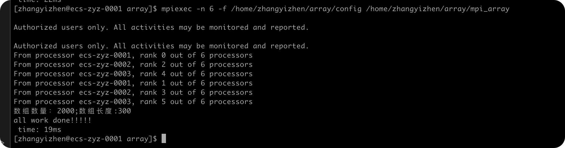

mpiexec -n 6 -f /home/zhangyizhen/array/config /home/zhangyizhen/array/mpi_array

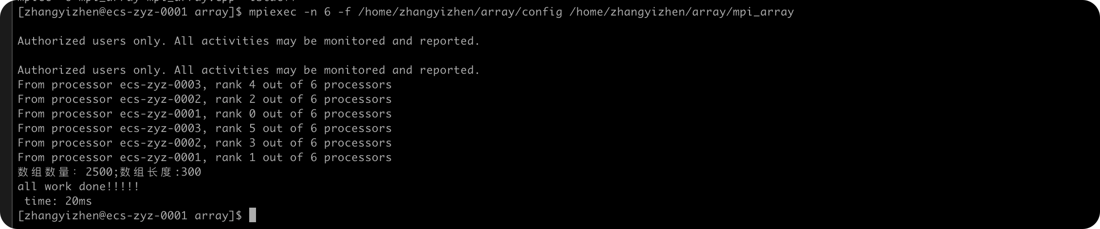

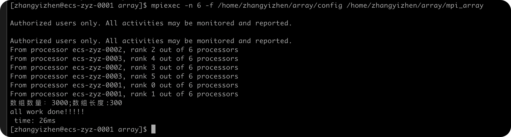

实验设计与数据分析
  1. 使用 init 函数生成分布不均的数组;
  2. 使用与实验一(梯形积分法)中相同的计时方法。

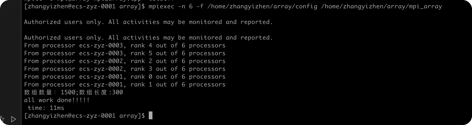

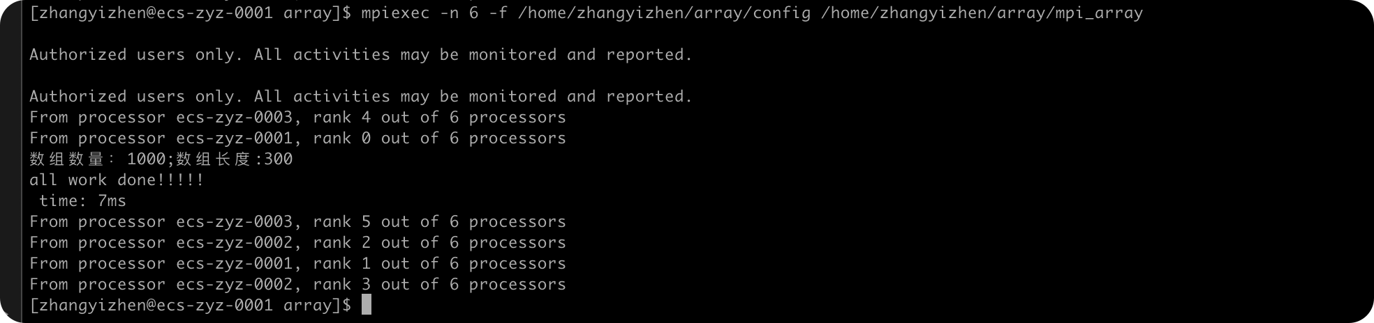

  3. 改变数组规模,分别处理 1000,1500,2000,2500,3000 个长度为 300 的数组, 比较在不同规模下各个进程的时间差异,从而理解任务负载不均衡对效率的影响。
ARR_NUM=1000
image-20221218191541396
ARR_NUM=1500
image-20221218191439288
ARR_NUM=2000
image-20221218191259128
ARR_NUM=2500
image-20221218191155806
ARR_NUM=3000
image-20221218191100618
实验总结
arr_num 耗时/ms
1000 7
1500 11
2000 19
2500 20
3000 26
image-20221218205915871
由上面的数据可以看到,随着ARR_NUM的增大,MPI排序算法需要的用时也增大了,符合我的预期。
通过以上的实验,我对于array排序在多线程,多进程中的实现有了更深的了解,同时对于多服务器实现MPI进行了掌握。

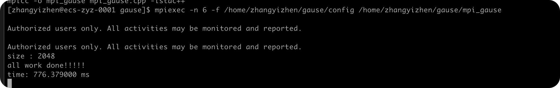

mpiexec -n 6 -f /home/zhangyizhen/gause/config /home/zhangyizhen/gause/mpi_gause

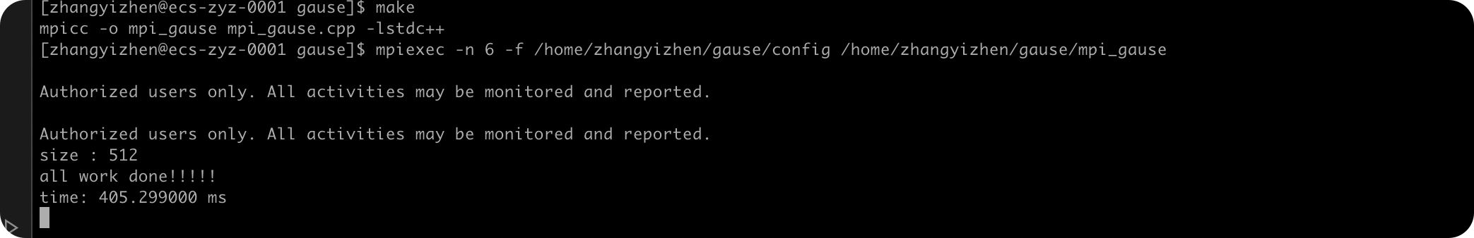

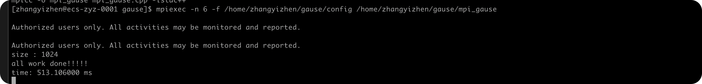

实验设计与数据分析
改变矩阵规模,分别处理矩阵规模 n=512,1024,2048的高斯消去, 比较在不同规模下各个进程的时间差异,从而理解任务负载不均衡对效率的影响。
image-20221218193902540
image-20221218193615331
image-20221218193804345
实验总结
size从512到1024,再到2048,随着矩阵规模的增大,高斯消去的用时也随着增加,符合正常的实验预期。
通过这次实验,我对于高斯消去以及MPI的用法更加了解熟悉了。

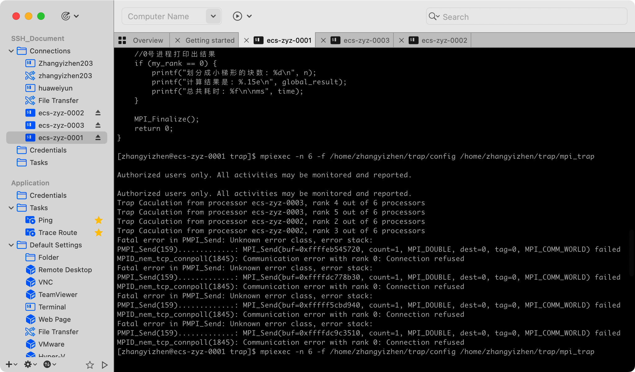

注意

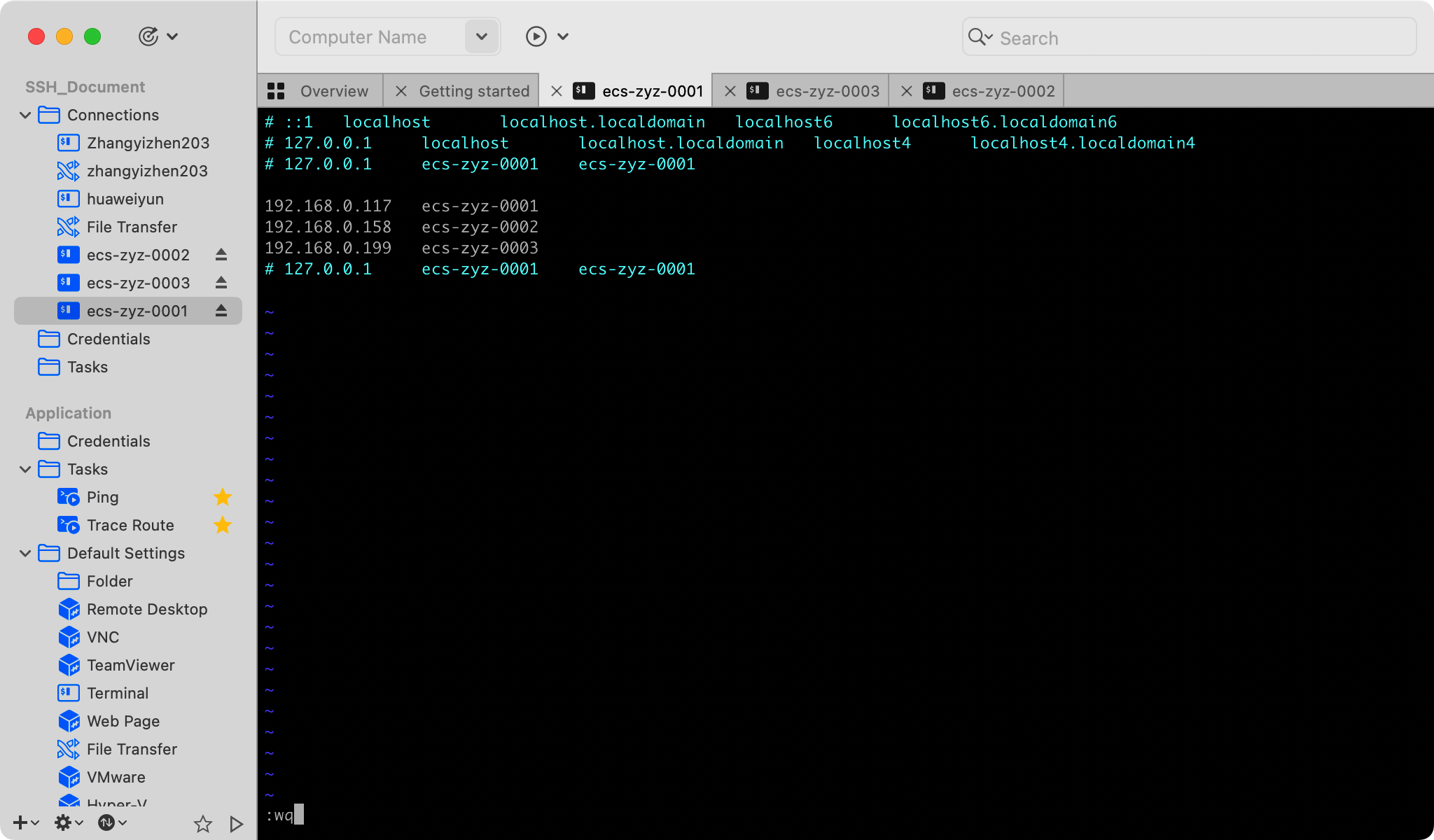

每次重启华为云服务器后,在配置文件中均会出现一行新的主机配置, 需要将其注释掉,不然会报如下错。
image-20221218145719124
解决方法
image-20221218145703469
