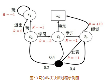

举个例子如图2.3所示。
图2.3为马尔科夫决策过程的示例图,图2.3与图2.2对应。在图2.3中,学生有5个状态,状态集为S={s1,s2,s3,s4,s5},动作集为A={玩,退出,学习,发表,睡觉},在图2.3中立即回报用R标记。
强化学习的目标是给定一个马尔科夫决策过程,寻找最优策略。所谓策略是指状态到动作的映射。

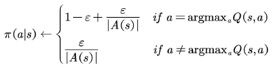

(2)ε-greedy策略。
ε-greedy平衡了利⽤(exploitation)和探索(exploration),其中选取动作值函数最⼤的部分为利⽤,其他⾮最优动
作仍有概率为探索部分。

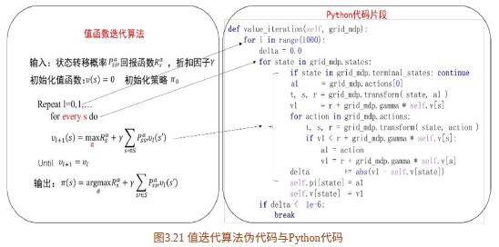

**基于策略迭代的方法是交替进行策略评估和策略改善。其中策略评估中需要迭代多次,以保证当前策略评估收敛。值迭代的方法则是在策略评估步只迭代一次。**其伪代码和Python代码实现如图3.21所示。
值迭代需要三重循环,第一重大循环用来保证值函数收敛,第二重中间的循环用来遍历整个状态空间,对应着一次策略评估,第三重最里面的循环则是遍历动作空间,用来选最优动作。

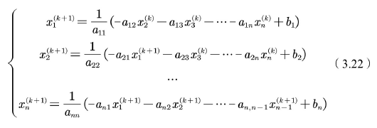

2. 高斯赛德尔迭代算法和雅克比迭代算法的区别是什么。
**当求得新的分量之后,⻢上⽤来计算的迭代算法称为⾼斯-赛德尔迭代法。**对于线性⽅程组,对应于雅克⽐迭代过程(3.21)的⾼斯-赛德尔迭代过程为:

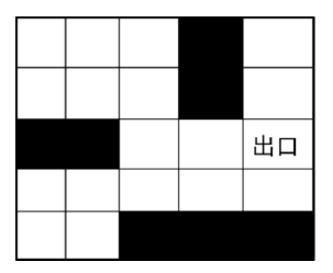

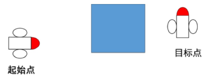

3. 利用动态规划的方法求解如下迷宫问题:
4. 基于HJB方程分别用数值法和DDP的方法分别求解如下带有非完整约束使得机器人路径最优的规划问题:

3. 利用蒙特卡罗方法求解下列迷宫问题:

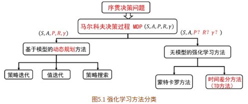

1.时间差分方法与蒙特卡罗方法、动态规划方法的区别和联系
第4章我们已经阐述了⽆模型强化学习最基本的⽅法蒙特卡罗⽅法。本章我们阐述另外⼀个⽆模型的⽅法:时间差分⽅法。
时间差分(Temporal-Difference,简称TD)⽅法(如图5.1所⽰)是另⼀种⽆模型强化学习⽅法,也是强化学习理论中最核⼼的内容。与动态规划的⽅法和蒙特卡罗的⽅法相⽐,时间差分⽅法的主要不同在于值函数的估计。
相⽐于动态规划的⽅法,蒙特卡罗的⽅法需要等到每次试验结束,所以学习速度慢,学习效率不⾼。通过对两者的⽐较,我们很⾃然地会想到:能不能借鉴动态规划中bootstrapping的⽅法,在试验未结束时就估计当前的值函数呢?
答案是肯定的,这是时间差分⽅法的精髓。时间差分⽅法结合了蒙特卡罗的采样⽅法(即做试验)和动态规划⽅法的bootstrapping(利⽤后继状态的值函数估计当前值函数),它的计算过程如图5.4所⽰。

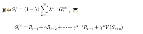

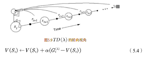

2.如何理解TD(λ)算法的前向视角和后向视角。
如图5.9所⽰为TD(λ)⽅法的前向视⾓解释。假设⼀个⼈坐在状态流上拿着望远镜看前⽅,前⽅是将来的状态。估计当前状态的值函数时,从TD(λ)的定义中可以看到,它需要⽤将来时刻的值函数。也就是说,TD(λ)前向观点通过观看将来状态的值函数来估计当前的值函数。
利⽤TD(λ)的前向观点估计值函数时,TD(λ)的计算⽤到了将来时刻的值函数,因此需要整个试验结束后才能计算,这和蒙特卡罗⽅法相似。是否有某种更新⽅法不需要等到试验结束就可以更新当前状态的值函数?

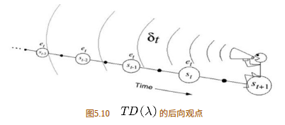

有!这种增量式的更新⽅法需要利⽤TD(λ)的后向观点。
如图 5.10 所⽰为TD(λ)后向观点⽰意图。⼈骑坐在状态流上,⼿⾥拿着话筒,⾯朝已经经历过的状态流,获得当前回报并利⽤下⼀个状态的值函数得到TD偏差后,此⼈会向已经经历过的状态喊话,告诉这些状态处的值函数需要利⽤当前时刻的 TD偏差更新。此时过往的每个状态值函数更新的⼤⼩应该与距离当前状态的步数有关。假设当前状态为,TD偏差为,那么处的值函数更新应该乘以⼀个衰减因⼦,状态处的值函数更新应该乘以,以此类推。
3. 利用Sarsa和Qlearning方法解决下列迷宫问题,并比较它们的差别。
4.修改Qlearning中的探索策略,如使用玻尔兹曼探索,解决上述迷宫问题,并试着比较两者的优劣。

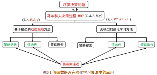

注意,这时的值函数其实是⼀个表格。对于状态值函数,其索引是状态;对于⾏为值函数,其索引是状态-⾏为对。值函数的迭代更新实际上就是这张表的迭代更新。因此,之前讲的强化学习算法⼜称为表格型强化学习。对于状态值函数,其表格的维数为状态的个数 ,其中 为状态空间。若状态空间的维数很⼤,或者状态空间为连续空间,此时值函数⽆法⽤⼀张表格来表⽰。这时我们需要利⽤函数逼近的⽅法表⽰值函数,如图6.1所⽰。当值函数利⽤函数逼近的⽅法表⽰后,可以利⽤策略迭代和值迭代⽅法构建强化学习算法。

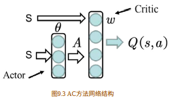

2.AC算法的⽹络结构是什么?
AC 算法包括两个同等地位的元素,⼀个元素是 Actor 即⾏动策略,另⼀个元素是Critic策略即评估,这⾥是指利⽤函数逼近⽅法估计值函数。
我们先看看随机策略AC的⽅法。
随机策略的梯度为
如图 9.3 所⽰,其中 Actor ⽅法⽤来调整θ值;Critic ⽅法逼近值函数其中w为待逼近的参数,可⽤TD学习的⽅法评估值函数。
