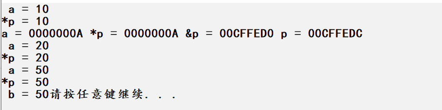

表示获取指针指向的数据,是一种间接操作。这里我来举出一个代码例子↓
#include<stdio.h>
int main(void)
	int a = 10;
	int *p = &a;
	printf(" a = %d\n", a);
	printf("*p = %d\n", *p);
	printf("a = %p *p = %p &p = %p p = %p\n", a,*p,&p,p);
	//注意:解引用改变p,同时也会改变指向a的地址(同样改变a的值同样p也会跟着改变)
	a = 20;
	*p = 50;
	int b = *p;
	printf(" b = %d", b);
	return 0;
运行结果🖊
这里大家可以好好思考下为什么,为什么运行结果是这样看看能不能说出来。这样你才能真正的掌握这些知识点。
